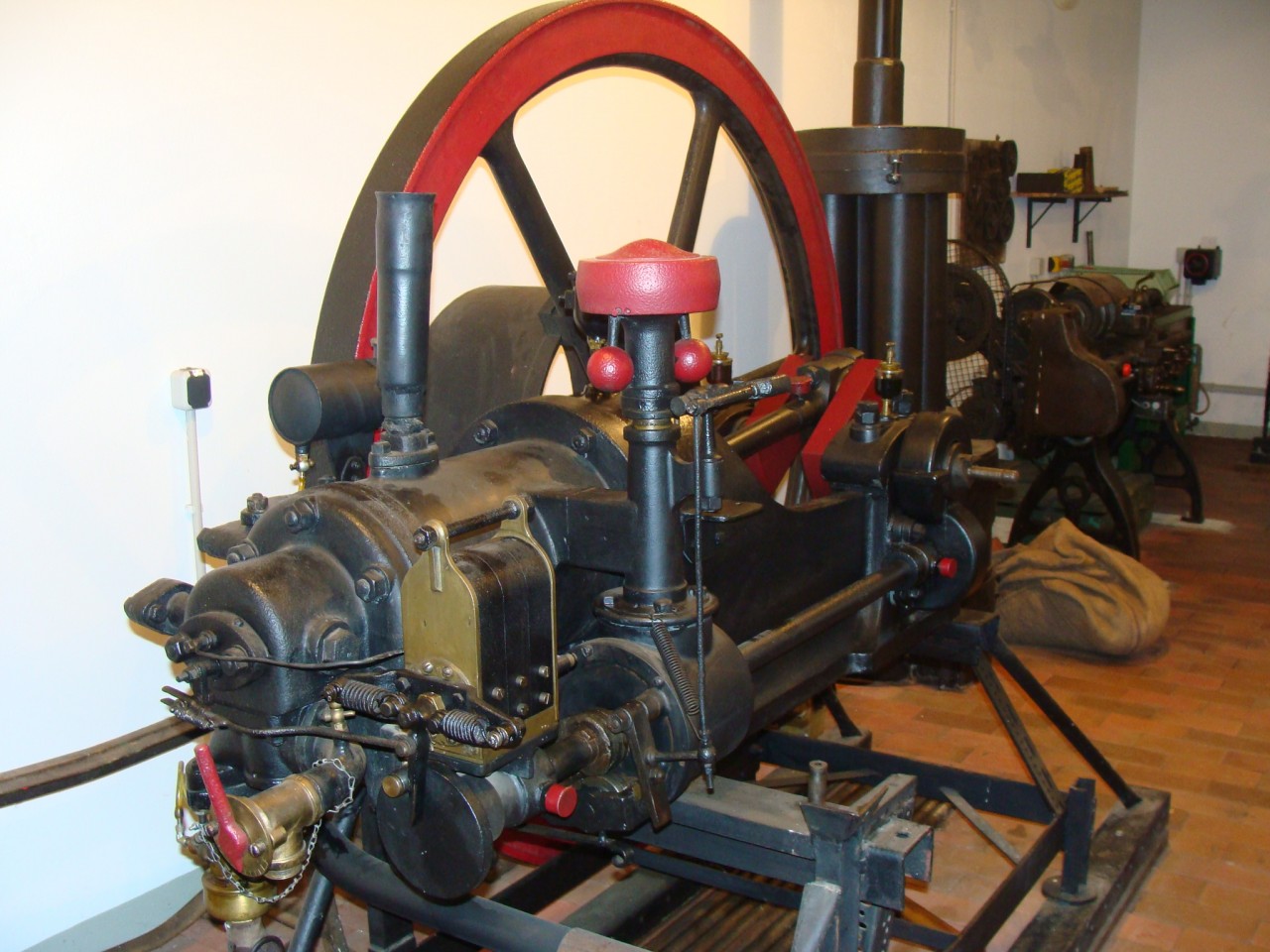

Hallo und Guten Tag,
ich würde gerne wissen, um welches Fabrikat es sich bei diesem Motor handelt. Er gehört dem Museum der Stadt Hagenow im westlichen Mecklenburg, lief also auch hier in der Gegend. Ich würde von daher ausländische Fabrikate eher ausschließen.
Kann mir Jemand helfen?
Norman

Hast Du eventuell noch mehr Bilder? Ist der Magnet ein deutsches Fabrikat, vllt. ein Fischer? Hat der Motor ein gesteuertes Einlassventil?

Hallo Christian,
Magnet ist laut BMZ ein Bosch. Einlassventil ist gesteuert und befindet sich unterhalb vom Kopf. Fotos suche ich noch raus.

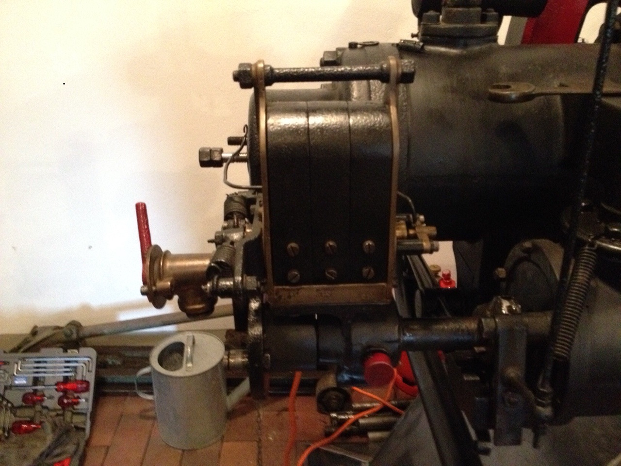

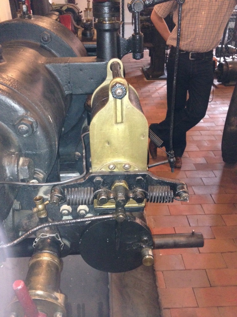

Hier noch zwei Detail Fotos.
Beiträge: 1877
Re: Unbekannter Gasmotor
Mein Tip geht zu "Kühne-Budapest".

Gibt es Fotos, Prospekt oder dergleichen von der Firma Kühne?
