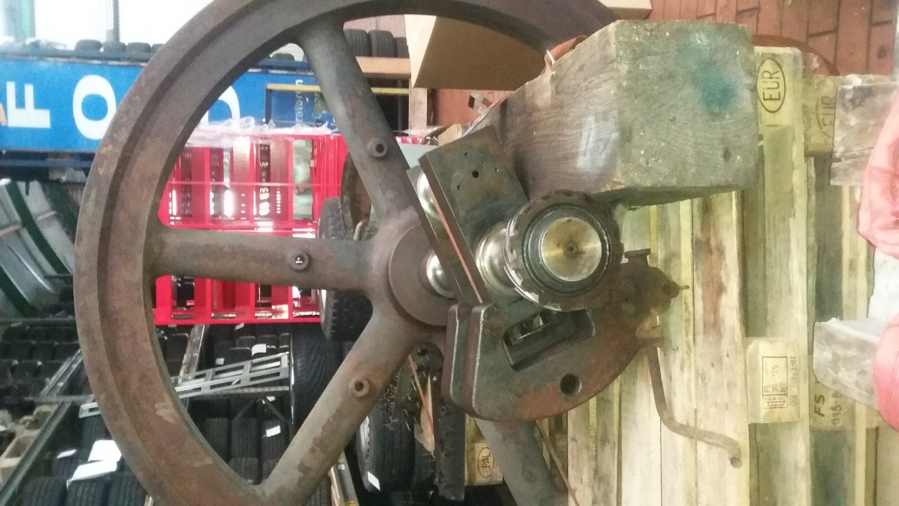

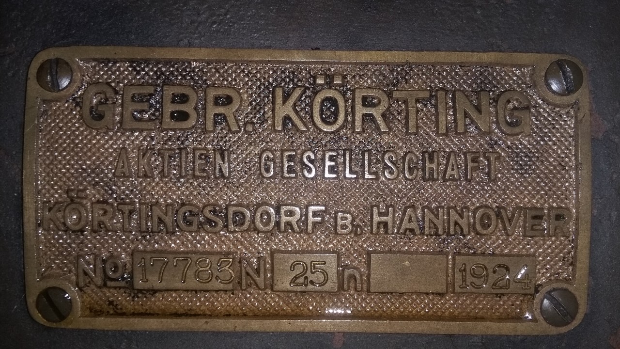

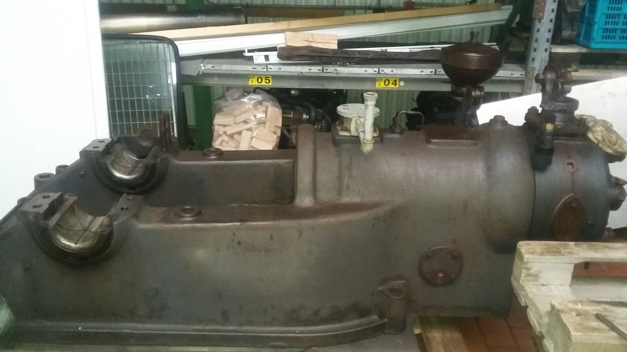

Da von Körting sehr wenig an Unterlagen vorhanden ist, wäre es sehr wichtig, daß du mal zwei Bilder von deinem Motor hier einstellst.
Dann steigt die Wahrscheinlichkeit etwas zu erfahren ungemein!
Beiträge: 1849
Re: Körting N 25
"N 25" heißt bei Körting nur, dass er einen Nennleistung von 25 PS hat. Wenn Du Bilder von Deinem Körting einstellst, kann ich Dir vielleicht bei der Typbestimmung helfen. Bei den kleineren Körting handelt es sich oft um die "Klasse MZ".

So hier jetzt mal ein paar Bilder von meinem motor ich hoffe das sie weiter helfen,
Mfg Bruno13
Beiträge: 1849
Re: Körting N 25
Nach dieser Prospektseite spricht viel für den Typ MZ21. Du kannst ja mal die Maße kontrollieren:

Mein MQ23 hat ebenfalls einen Schwumgraddurchmesser von 2,0 Meter und sieht exakt so aus wie der abgebildete Motor.
