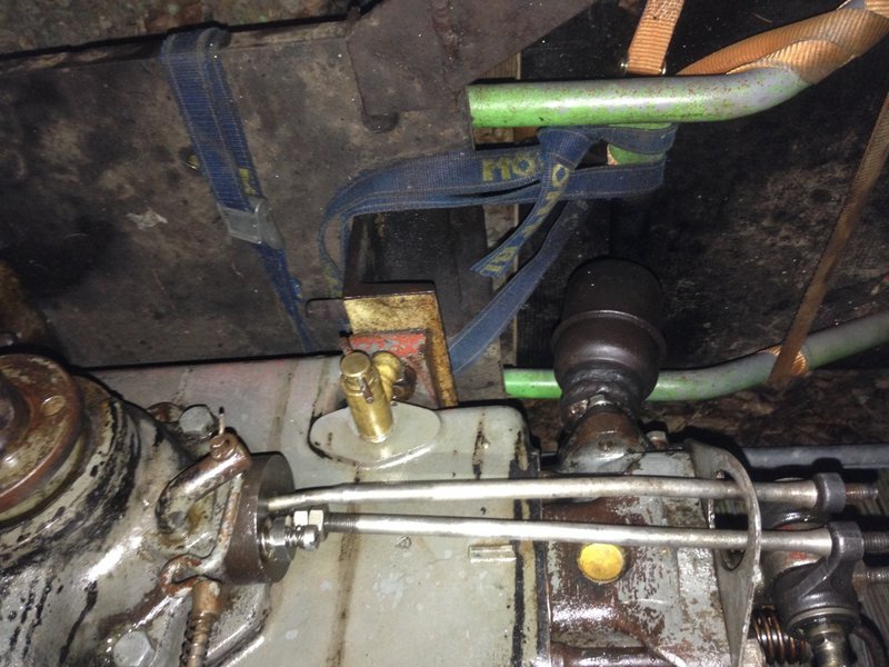

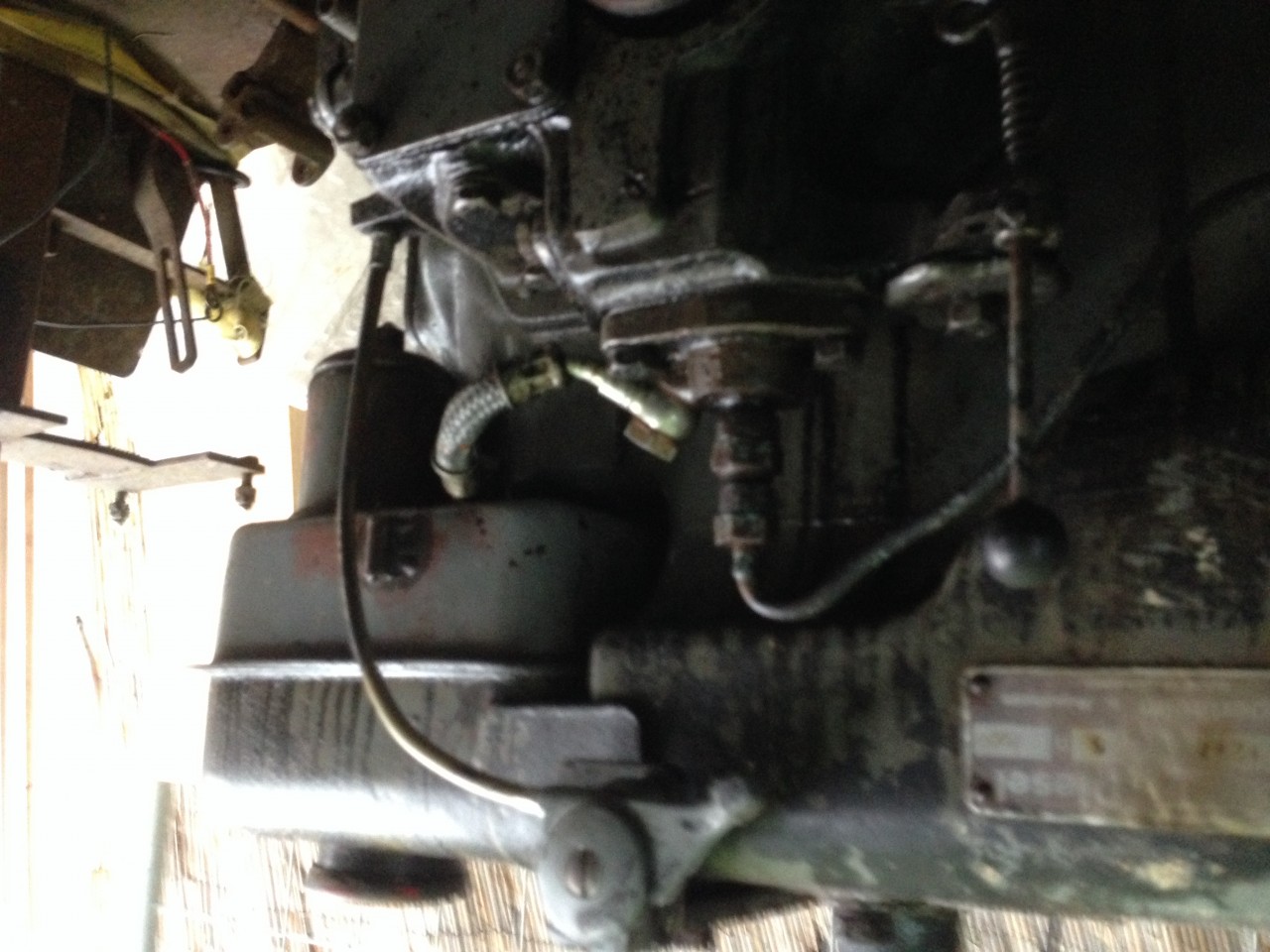

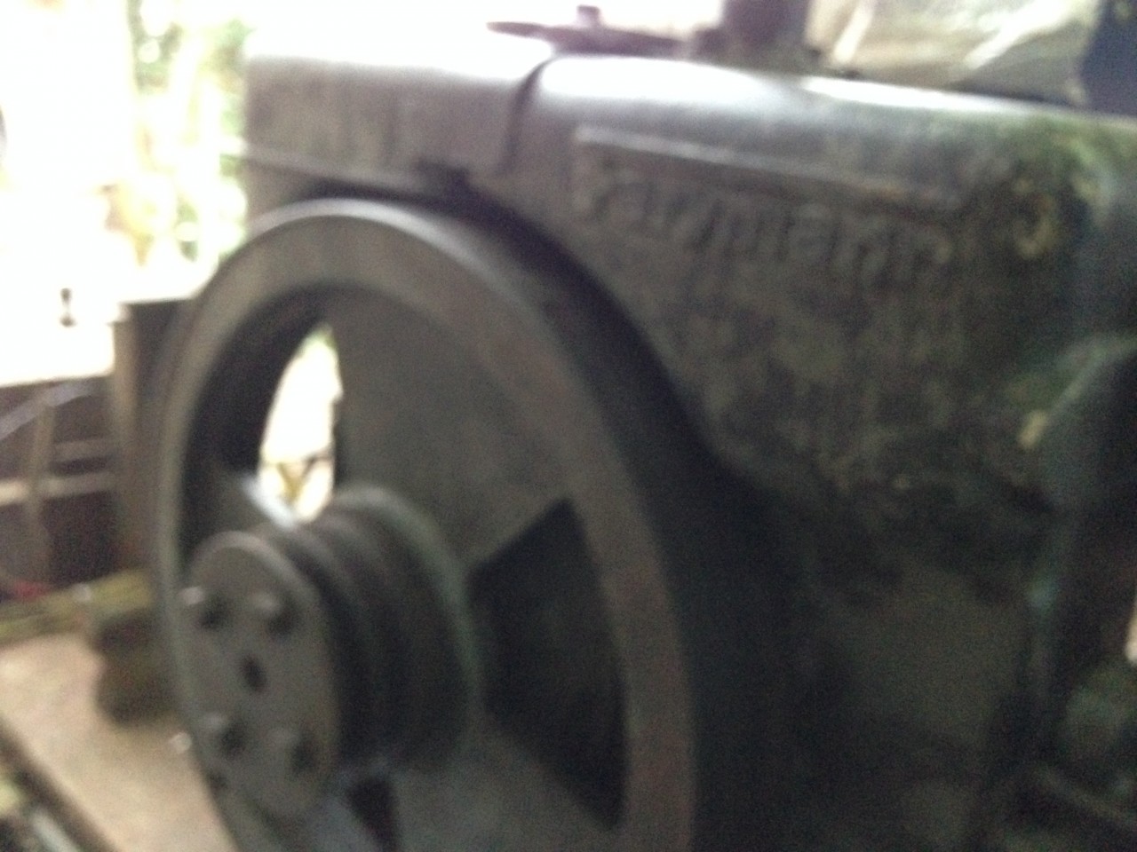

PS: Hier noch ein paar Bilder vom Farymann

Entschuldigung das die Bilder verdreht sind. :oops:
Luca

auf dem bild sieht man daß die auslasstoßstange krumm ist.dh daß das steuergehäuse ein zahn zu spät montiert ist.
bau den räderkasten ab und stelle 1 zahn früher dann läuft dasding wieder.
mfg artur

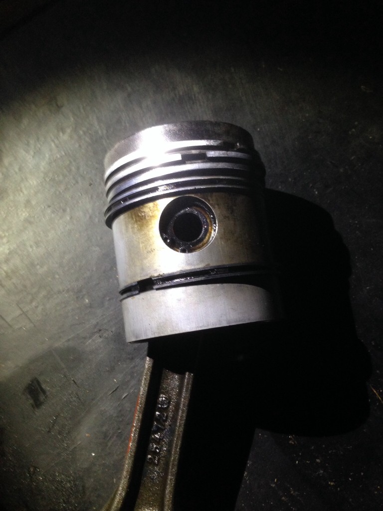

Das hieß Kopf mal wieder runter , Kolben rausziehen den Ruß entfernen ( wer die Kolbenringe nicht abziehen möchte kann mit einer Bürste in die Lücke
zwischen den Ringenden um den Kolben fahren) und wieder den Kolben in die Laufbuchse drücken (mit viel Öl ) Kopf drauf fertig.
Also im laufe der restlichen Woche kommt Teil 4
Viele grüße Luca
PS: Bilder kommen gleich.

Das Bild
Der Kolben
Der Kolben
Grüße Luca

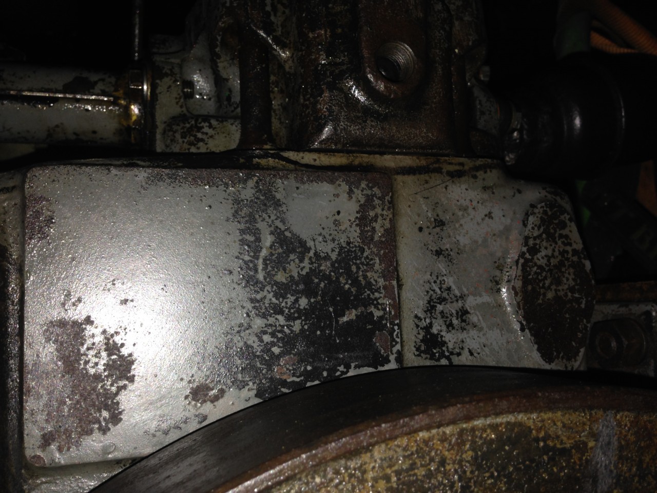

Ich habe das Bild vergessen :roll:
Die Stelle wo die Markierung sein müsste. ( hier 5cm überm Rand )
Luca
