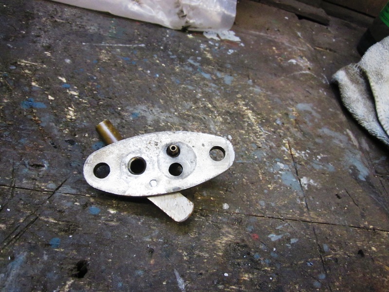

Gasanschlußplatte für Wolseley
9mm Zuluftbohrrung
etwa 9mm Motorbelüftung
Düse zwischen 2 und 2,5mm, diese ragt etwa 4mm in den Ansaugkanal
kann Dir die Platte auch gegen Pfandgebühr ausleihen, dann aber PN

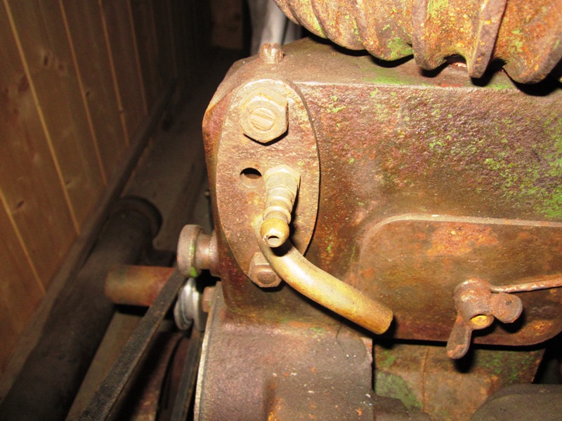

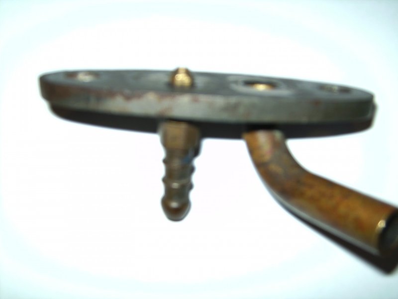

wolfgangmarek
Beiträge: 696
Re: Wolseley WD Gasflasch
Beitrag von wolfgangmarek »

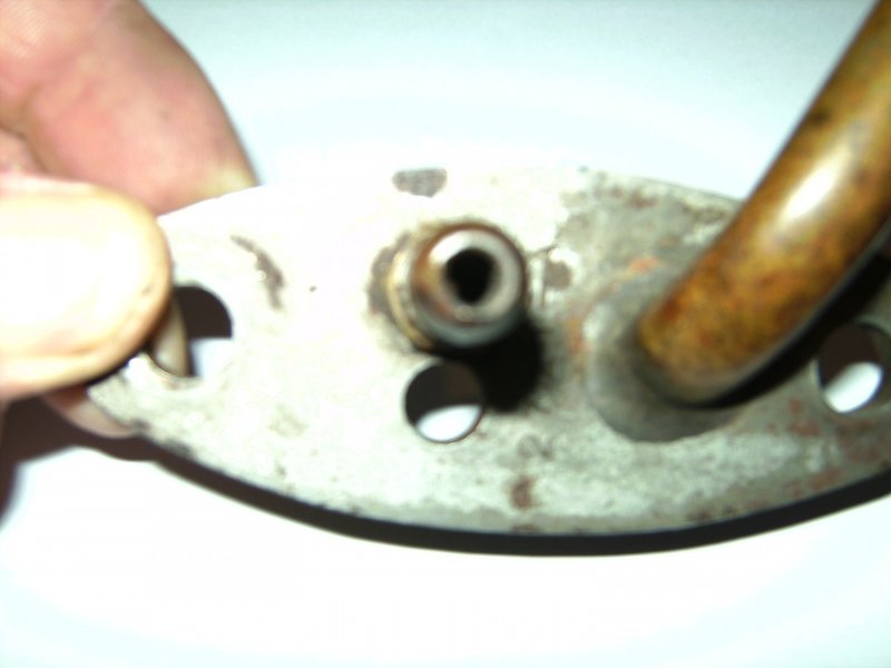

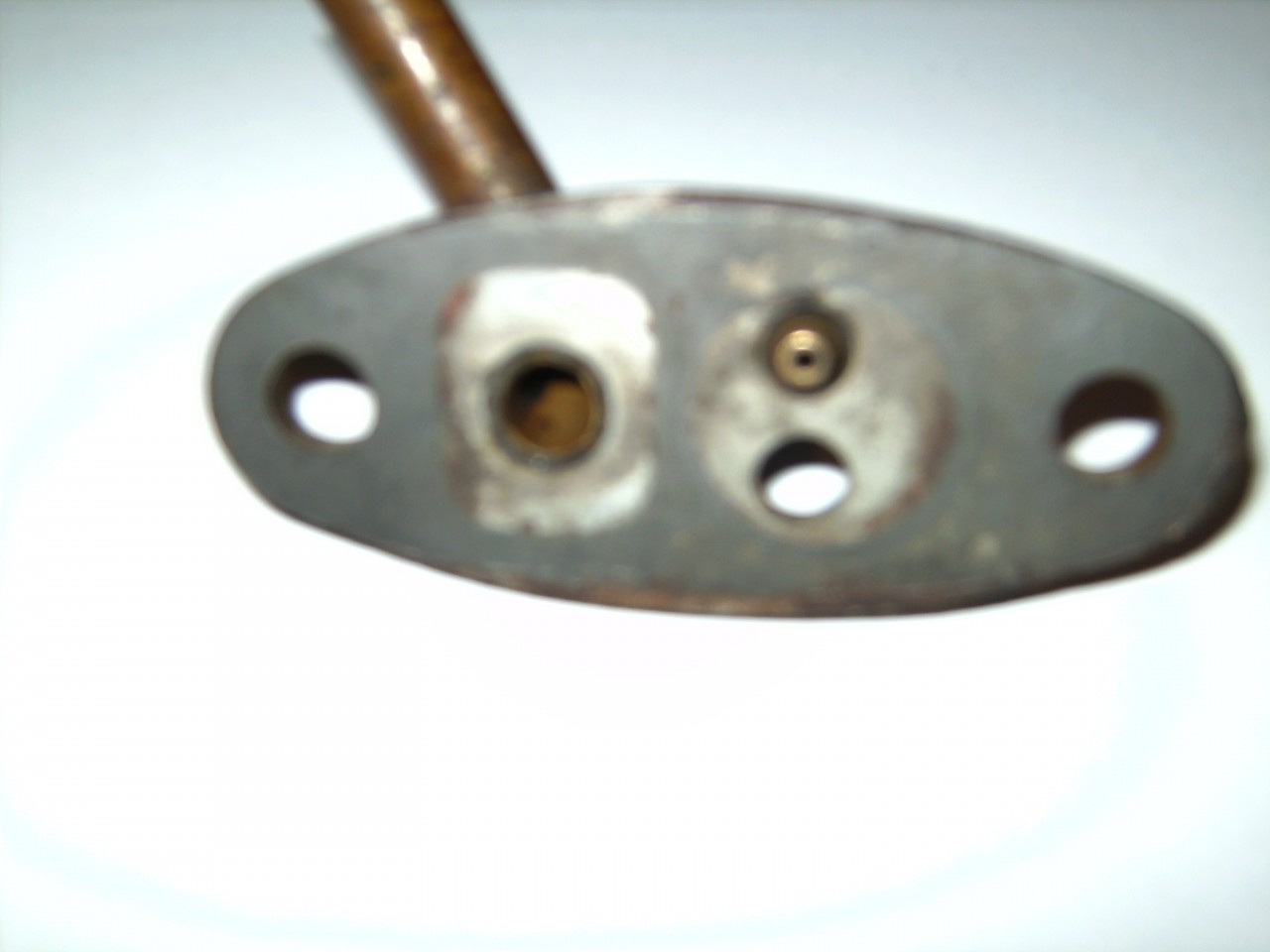

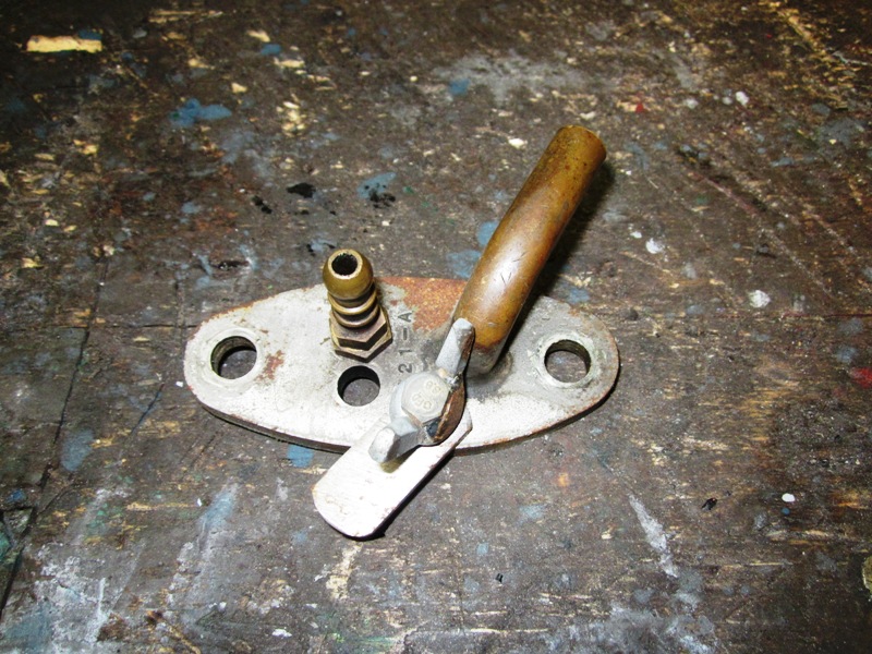

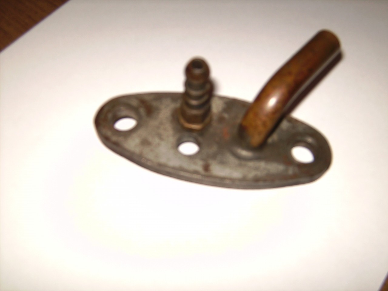

grüss gott, ich habe den gasflansch mal abmontiert siehe bilder, der am motor befestigte ist original der abmontierte habe ich geändert, um die drehzahlen zu verändern - zum starten luft ganz auf, dann auf drehzahl regulieren - wenn du die bemaßung brauchst, kann ich dir sie per pn zuschicken.. gruß wolfgang
Bilde 009.JPG (206.64 KiB) 4022 mal betrachtet
Bilde 008.JPG (178.74 KiB) 4022 mal betrachtet
Bilde 007.JPG (166.6 KiB) 4022 mal betrachtet
Sido
Beiträge: 165
Meine Motoren: - )
Div. Standmotoren
Beitrag von Sido »
Ich danke euch beiden für die informativen Fotos.
Die Masse nehme ich gerne per PN.
Gruss

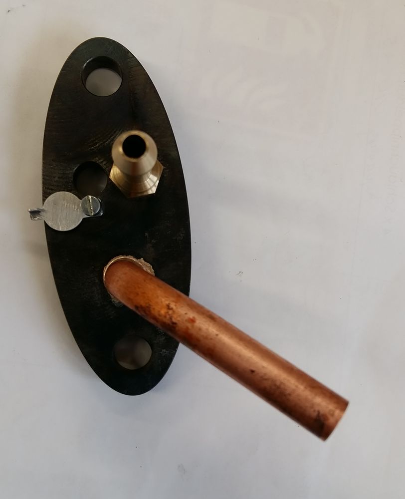

Bis ende Woche sollte der Flansch fertig sein.
Hier eine kleine CAD Animation.

Das Werk ist vollbracht :D
Der Test steht noch aus
Danke nochmals an wolfgangmarek und Maschinenhaus
