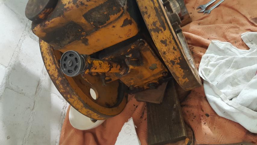

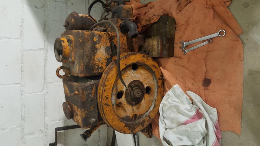

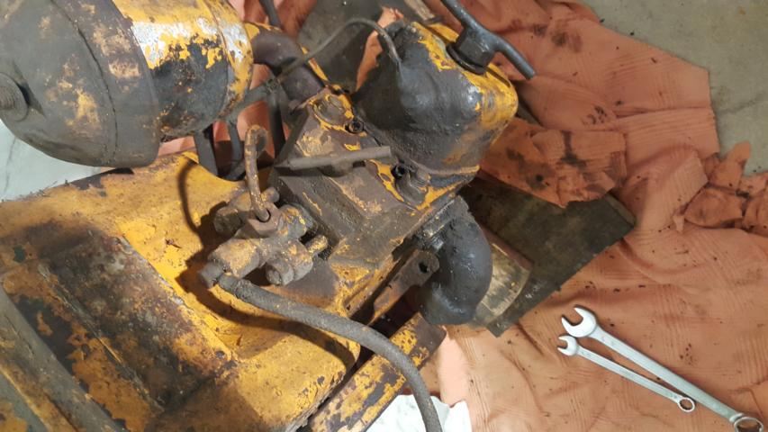

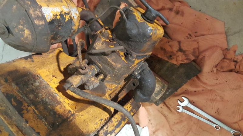

So habe ich ihn geholt

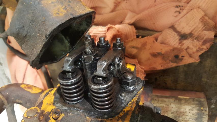

Bilder
Beitrag von Maasholmer »
Gerne habt teil an meinem projekt bin für jede Anregungen verbessungen oder Tipps dankbar..

Hallo standuhr ehrlich gesagt habe ich es noch nicht getestet ob er läuft ich wollte mir erstmal einen wagen bauen damit er gut steht und vllt kannst du mir helfen ich muss mir noch eine andrehkurbel schweißen , sehr schöner motor den sie da zurecht gemacht haben ich mag die farbe sehr ist dass metallic grau?

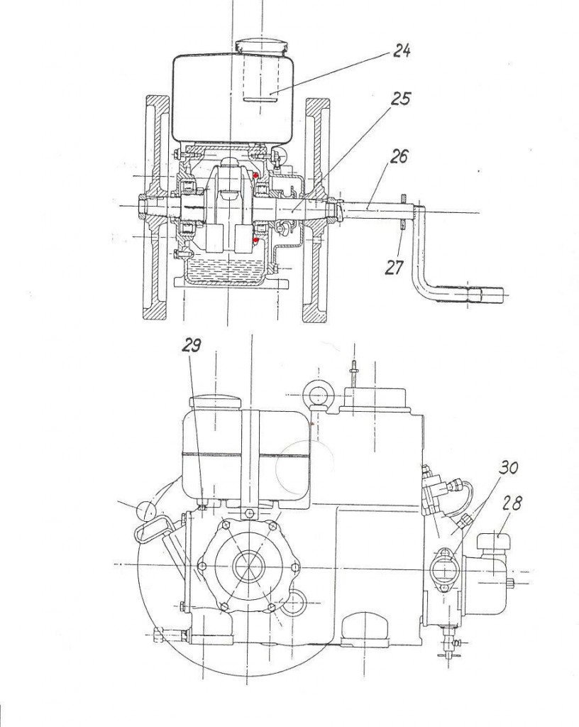

Also wenn du den Motor starten willst um zu sehen ob er läuft rate ich dir: Kompression mal prüfen ob ausreichend, Kraftstofftank und Leitungen ,Siebfilter,Einspritzdüse putzen und entlüften,Ventile schmieren,Ölbadluftfilter prüfen,Motorenöl prüfen und am besten den Kurbelwellengehäusedeckel kurz öffnen. Dann prüfst du am besten gleich die Rinne (rote Punkte auf der Zeichnung)des Ölschleuderrings auf Verschmutzung. Ist die zu wird der Hubzapfen der Kurbelwelle schlecht oder gar nicht mehr geschmiert!!!Das Ansaugsieb der Schmierölpumpe im Sumpf auf Verschmutzung prüfen;die versorgt die Kipphebel(kalt 0,3 Spiel).

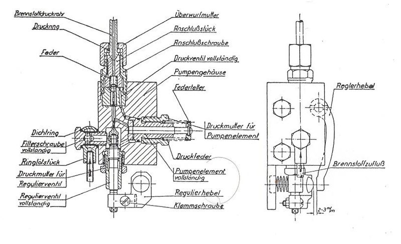

Eine Besonderheit ist die Natter Einspritzpumpe. Manchmal hartnäckig zum Entlüften;die Fördermenge wird hier mittels eines Kegels (Kegelventil,Bypass) reguliert also nicht mit einer Steuerkurve wie bei BOSCH. Vor dem Starten heißes Wasser einfüllen und mit Zündfix sonst wirst du ihn vermutlich nicht oder schlecht an bekommen!!

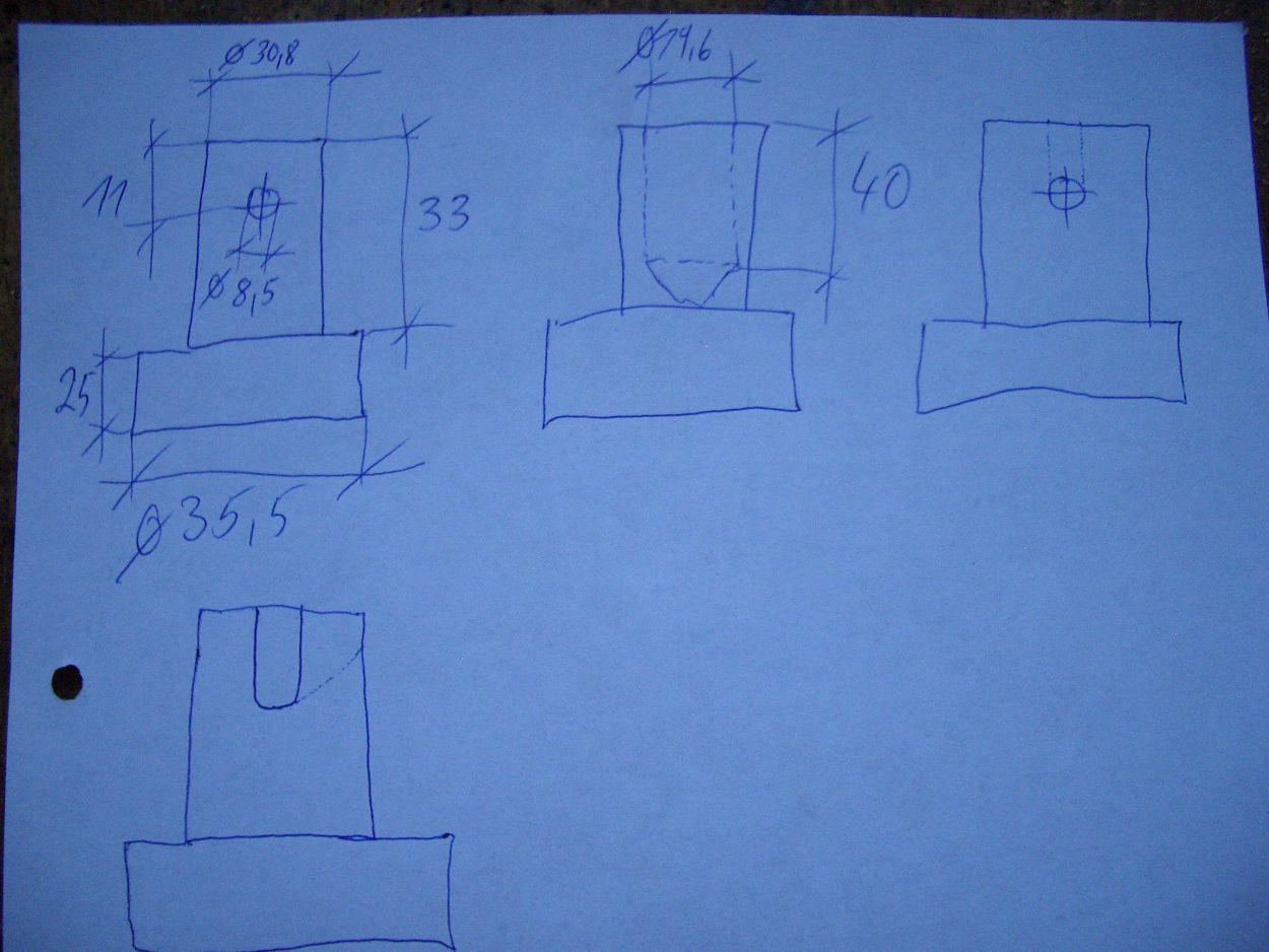

PS:Ich lade morgen eine Skizze der Kurbel hoch!

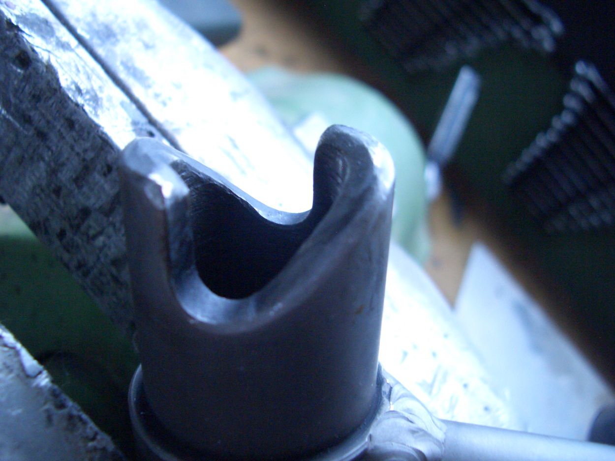

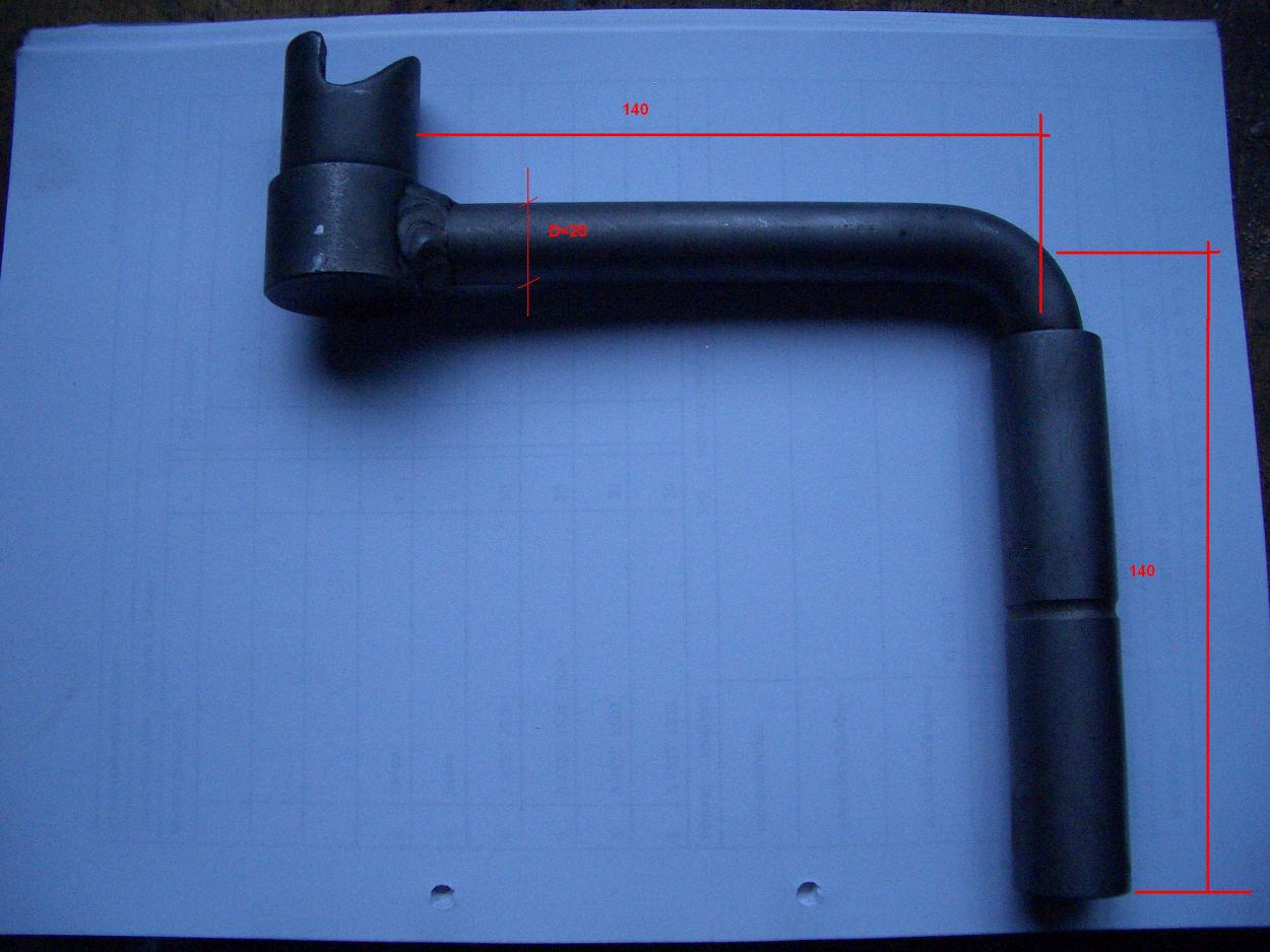

Anbei die versprochene Skizze der Kurbel. Die Hülse zuerst mit 19,6 bohren,dann Querbohrung setzen , Nut anzeichnen und am besten mit der Flex und dünner Trennscheibe herausschneiden. Mit einem Maßband die Schräge von rechts unten auf die andere Seite hoch übertragen und wiederum herausschneiden und alles sauber verputzen. Den drehbaren Griff brauchst du nicht ,ist ohne sowieso sicherer. Lackiert ist mein Motor, wenn ich mich recht erinnere, RAL 7012 Basaltgrau.

Hallo Standuhr Super danke für die Skizzen und Super Tipps ich werde in meinem nächsten Freitörn mal sehen ob ich ihn so wie du beschrieben hast zum Laufen bekomme , muss ich auf irgend etwas achten wenn ich den Motor komplett zerlege dass ich beim Zusammenbau wieder etwas erneuern muss wegen der Demontage oder kann man alles selber bauen ich habe nämlich Angst dass wenn ich ihn zerlege mir die z.b nötigen teile sowie Dichtungen fehlen..

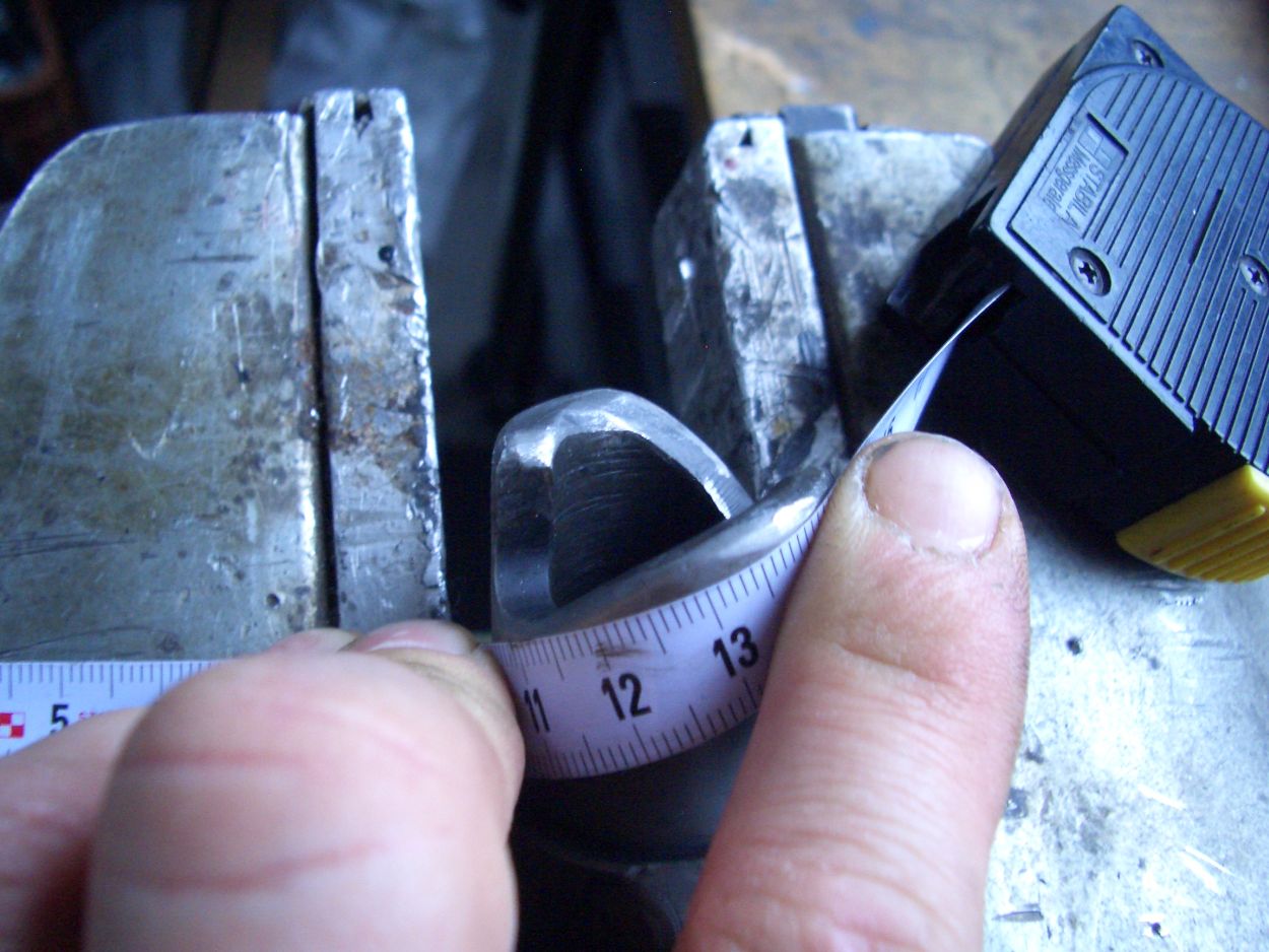

Die andrehkurbel ist fast fertig hat Super geklappt soweit ....
Habe vor Duden Motor Pulver zu beschichten habe eine Anlage ...
Gruß Maasholmer

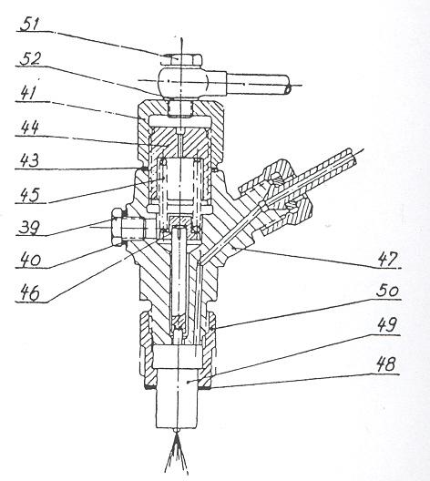

Wie du auf der Zeichnung der ESP sehen kannst muß der Hebel des Reglergestänges zur Reguliernadel 2-3mm Abstand haben sonst wird der Einspritzdruck zu früh oder ganz in den Bypass geleitet;d.h. der Motor startet nicht.
