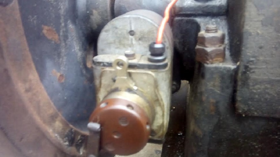

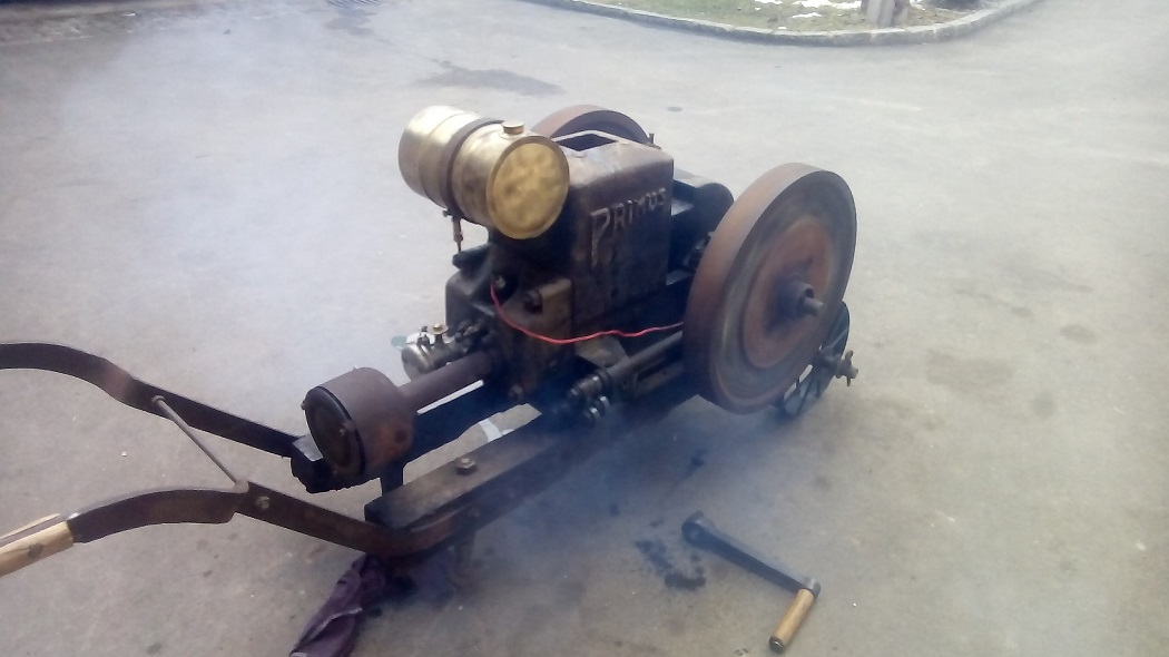

Arbeite gerade an einem Primus Motor .
Hab aber vermudlich ein Problem mit der Zündung.
Beim ankurbeln(niedrige Drehzahl) schnappt der zündmagnet ab und es gibt einen Funken ,er zündet auch sofort bei einem start versuch!
Aber wenn er dann gezündet hat und eine schnellere Drezahl hat schnappt der Magnet nicht mehr ab !!dazu meine Frage :Ist das normal so oder nicht ,er müsste aber trozdem auch ohne abschnappen einen funken machen ist ja ein Hochspannungszündmagnet oder?
Dann geht die Drehzahl wieder ganz weit runter und der magnet zündet wieder.
Also er kommt nie richtig auf Drehzahl und raucht ziemlich aus dem Auspuff da er ja zu viel Benzin für zu wenig Drehzahl hat.
was kann ich da machen?? :roll: :roll:
Gruß Georg

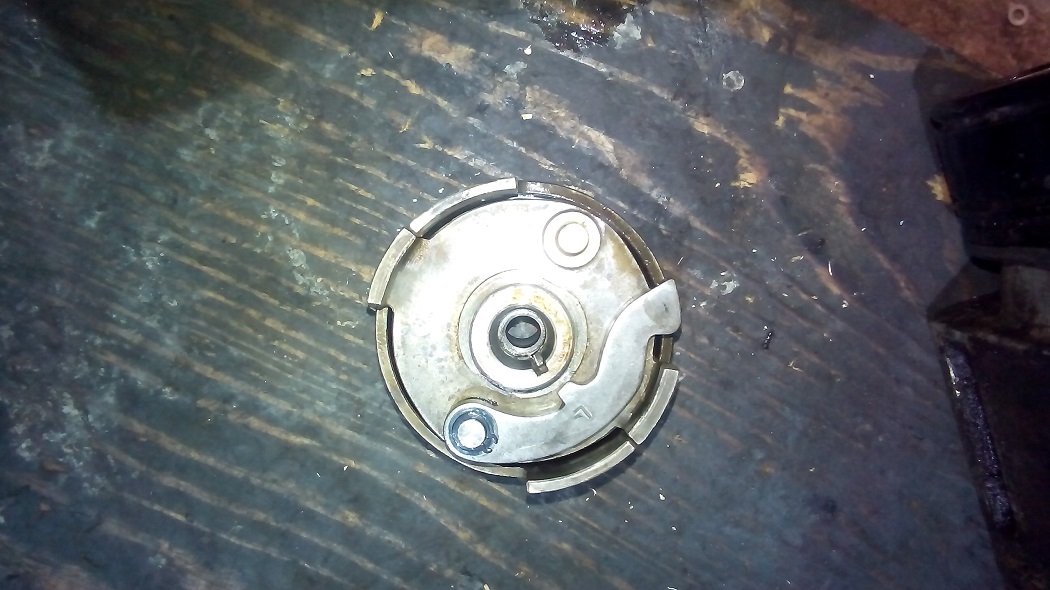

Das Teil mit dem L hat recht viel Spiel auf er Welle wo es mit dem ring gesichert ist .Ist das schlimm?

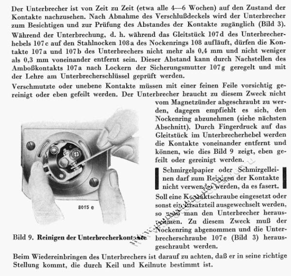

Probiere mal eine andere Kerze mit korrektem Elektrodenabstand (0,4 mm). Für einen kurzen Probelauf ist der korrekte Wärmewert erst mal nicht so wichtig. Es sollte aber keine Widerstandskerze sein. Du kannst auch mal den Unterbrecher einstellen, der sollte normalerweise auch 0,4 mm haben. Wenns dann immer noch nicht tut würde ich den Zündmagneten zu einem Spezialisten bringen. Der kann ihn prüfen und Dir einen Kostenvoranschlag für die Reparatur machen. Adressen kann ich Dir bei Interesse per PN schicken.
Beiträge: 1807
Re: Bosch Zündung am Primus LB

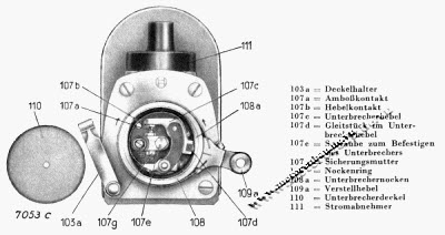

Hier noch ein paar Hinweise aus der Anleitung für diesen Magnetzünder:
