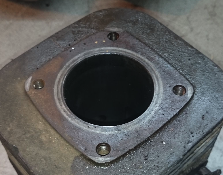

Das soll ein gebrauchter Stamo 160 Zylinder sein, wenn der Kopf keinen Konus hat muss der Abdruck doch von einer Dichtung stammen...

halo iron,
mein kopf sieht genau so aus wie auf deinem bild :!:
das sind aber keine abdrücke :o
die hellen stellen an den ecken sind erhebungen, welche gleich hoch wie der helle ring um die bohrung ist,in welche noch eine sehr kleine nut eingestochen ist :idea:
heisst, der kopf liegt nur an den äuseren ecken und um die bohrung auf.
vielleicht reicht das ja zum dichten :?
mfg christoph

Alles klar, habe von einem anderen Sachs Bilder mit dem System gesehen - auch keine Dichtung. Würde trotzdem einen sehr dünnen Film temperaturbeständiger Dichtungsmasse aufbringen.

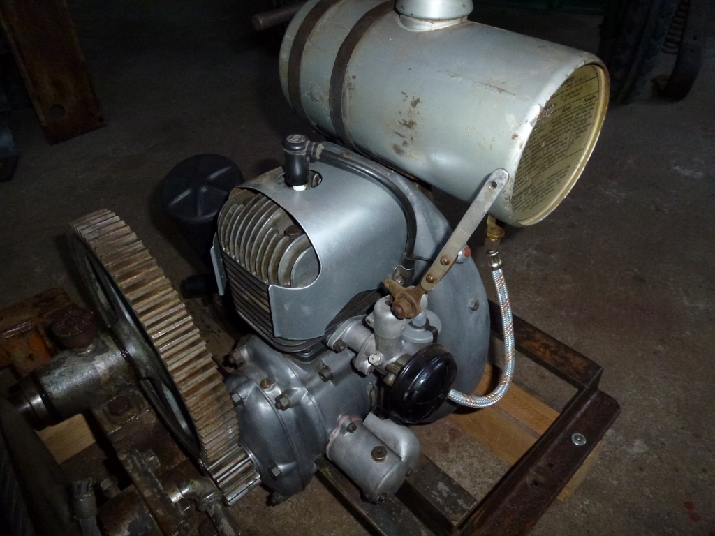

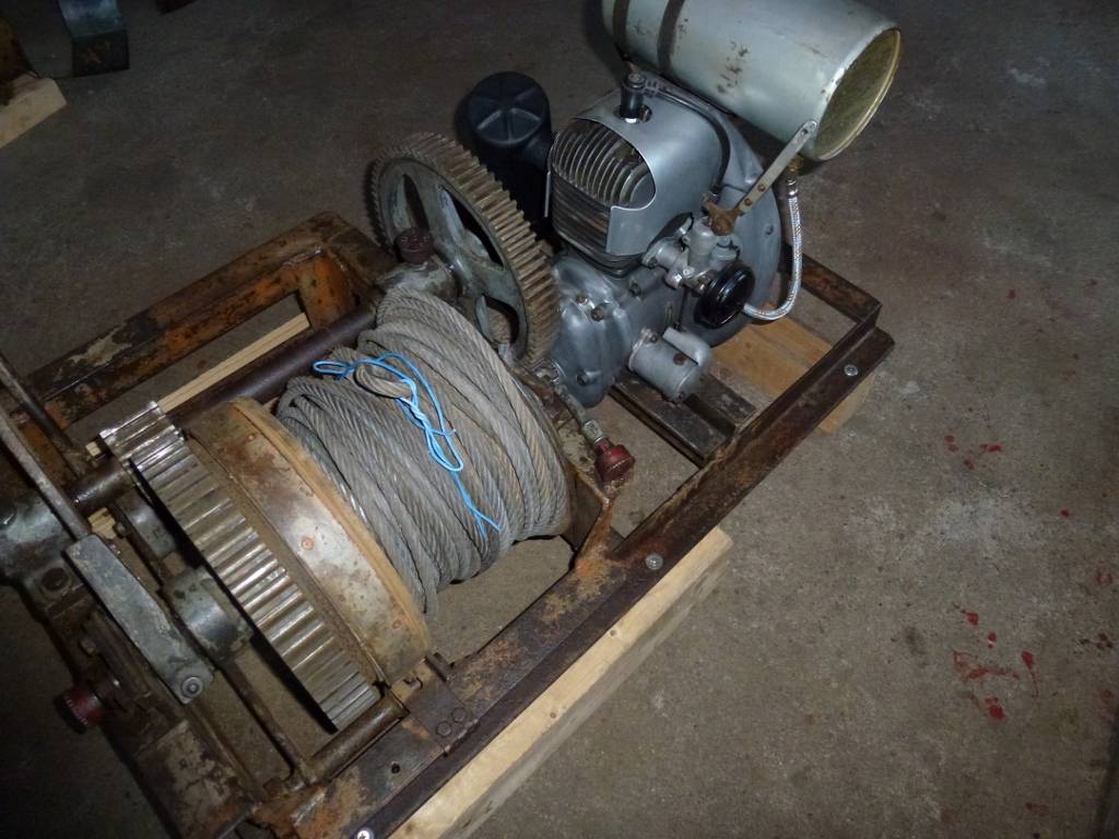

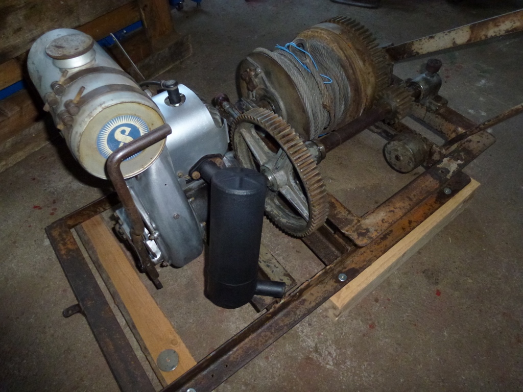

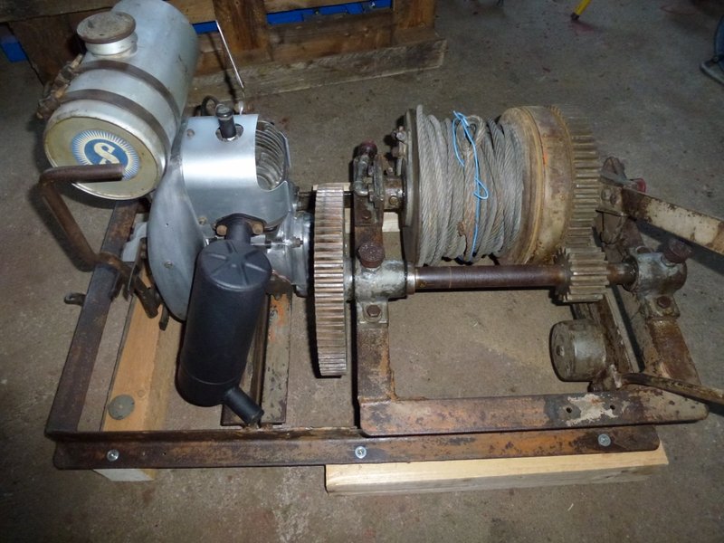

hallo zusammen,
hat zwar etwas gedauert aber jetzt ist mein sachs stamo 160 fertig und läuft :D :D :D
also das teil braucht wohl wirklich keine kopfdichtung :!: funzt wunderbar ohne.
habe mal ein paar bilder des fertigen motors an seinem arbeitsplatz,noch ohne die schutzhaube, gemacht. einzig der tank ist,wegen der aufgeklebten bedienungsanleitung, unbearbeitet geblieben.
neuer orginaler übermaskolben wurde montiert und natürlich der zylinder ausgeschliffen.komplett zerlegt,gereinigt und den regler auf manuelles handgas umgebaut.(zu schauzwecken muss das teil ja nicht mit vollgas laufen ;) )
ps:danke für alle hinweise und tipps die mir geholfen haben, aus einem schrottfund wieder ein stück technik zum laufen zu bringen und somit zu erhalten :!:
