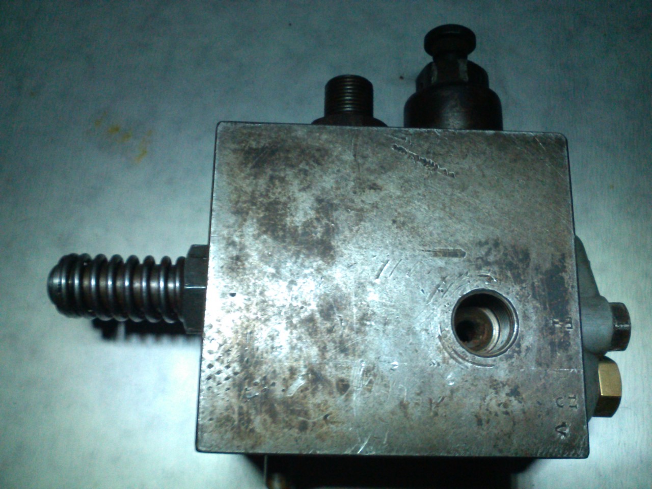

an meinem 716er war leider keine Einspritzpumpe drann als ich ihn bekommen habe.
Ich habe eine Pumpe bekommen und wollte hier mal nachfragen ob es die Richtige ist oder zu mindestens auch in den Motor passt.

kenne mich so genau mit den bezeichnungen auf den pumpen nicht aus, habe aber mal auf meiner pumpe vom mah 716 geschaut.
unten rechts steht bei mir:
13
363
oben am rand steht die nummer:
109153 F3
ob das jetzt die gleiche pumpe nur mit anderen nummmern ist kann ich nicht sagen.
aber was ich weiss dass die pumpen von mah 716 und mah 714 äusserlich identisch sind.
vielleicht weiss einer der deutzspezis mehr.
gruss christoph

frag mal bei Michael Braun Bentheimerstr. 359 48531 Nordhorn nach, Reparatur und Ersatzteile.
Pumpen sind äusserlich baugleich, innerlich aber auf den Motortyp abgestimmt.

mir ist eingefallen, dass in der ecke noch ein mah 714 steht :oops:
habe dort mal ebenfalls die nummer abgeschrieben.
am oberen rand steht wie bei deiner pumpe:
109258 E3
untere ziffern konnte ich nicht genau erkennen, waren aber anders als bei dir.
ich würde mal behaupten dass deine pumpe an einen mah 714 gehört.
