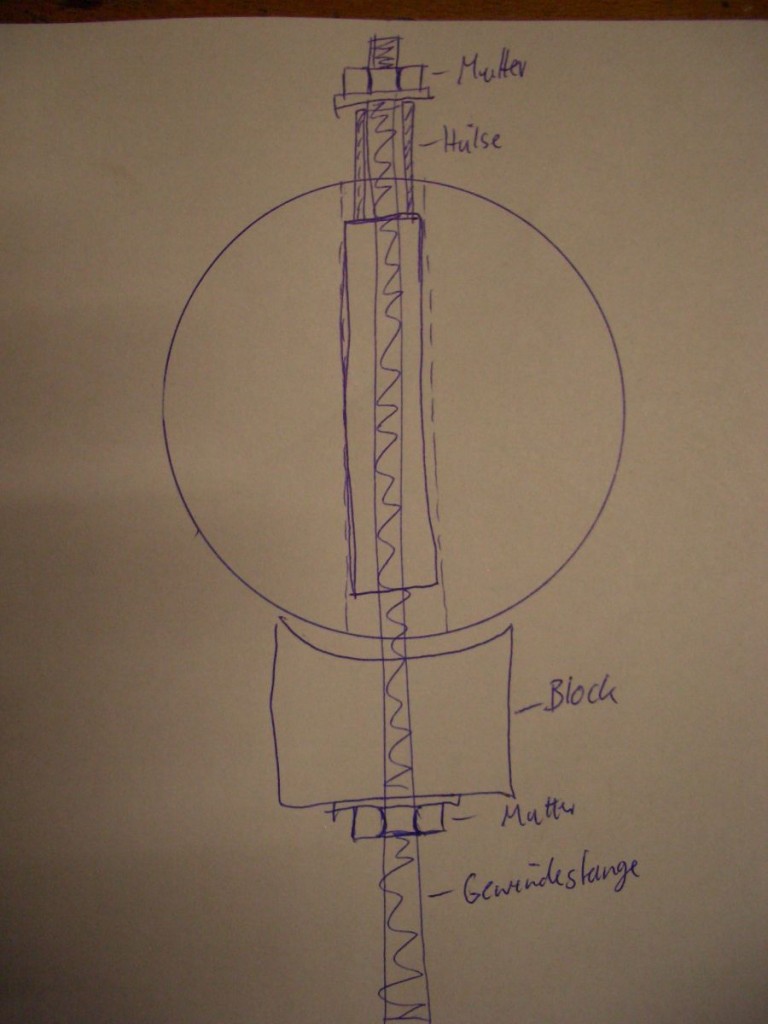

Halo Felix,
ein Kolbenbolzen darf grundsätzlich kein Spiel haben. Er muß satt sitzen d.h. er sollte mit etwas Widerstand spielfrei eingeschoben oder leicht eingepreßt werden. Die Bohrung hat manchmal etwas Grat an der Nut vom Sicherungsring. Ich habe mir schon mal eine Aus und Einbauhilfe gebastelt und zwar mit einem Block (Holz,Kunststoff, Alu) der den Radius vom Kolben besitzt. Mittels Gewindestange,Muttern,Scheiben und einer Hülse die etwas kleiner im Durchmesser ist wie der Kolbenbolzen wirst du ihn sicher raus bekommen!!! Im Block muß eine Bohrung sein die größer ist als der Kolbenbolzen und auch etwas länger.
