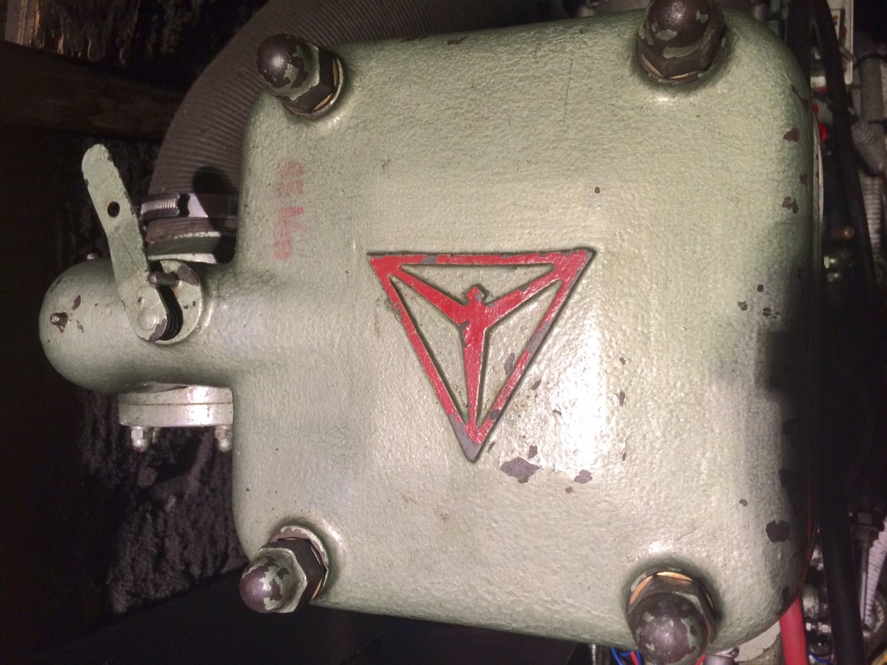

Auf meinem Motor ist diese kleine verstellbare Klappe (links). War ist eigentlich der Einsatzzweck?
Es gibt 2 Möglichkeiten offen (mittels Federkraft bis zum Anschlag) oder zu (durch anheben und einrasten im Pin).
Der Motor sollte doch wohl immer das Maximum an Frischluft bekommen.
Kommt diese Haube öfters zum Einsatz, denn bisher habe ich Sie noch nirgens sonst gesehen....
Viele Grüsse von der Donau
Holger

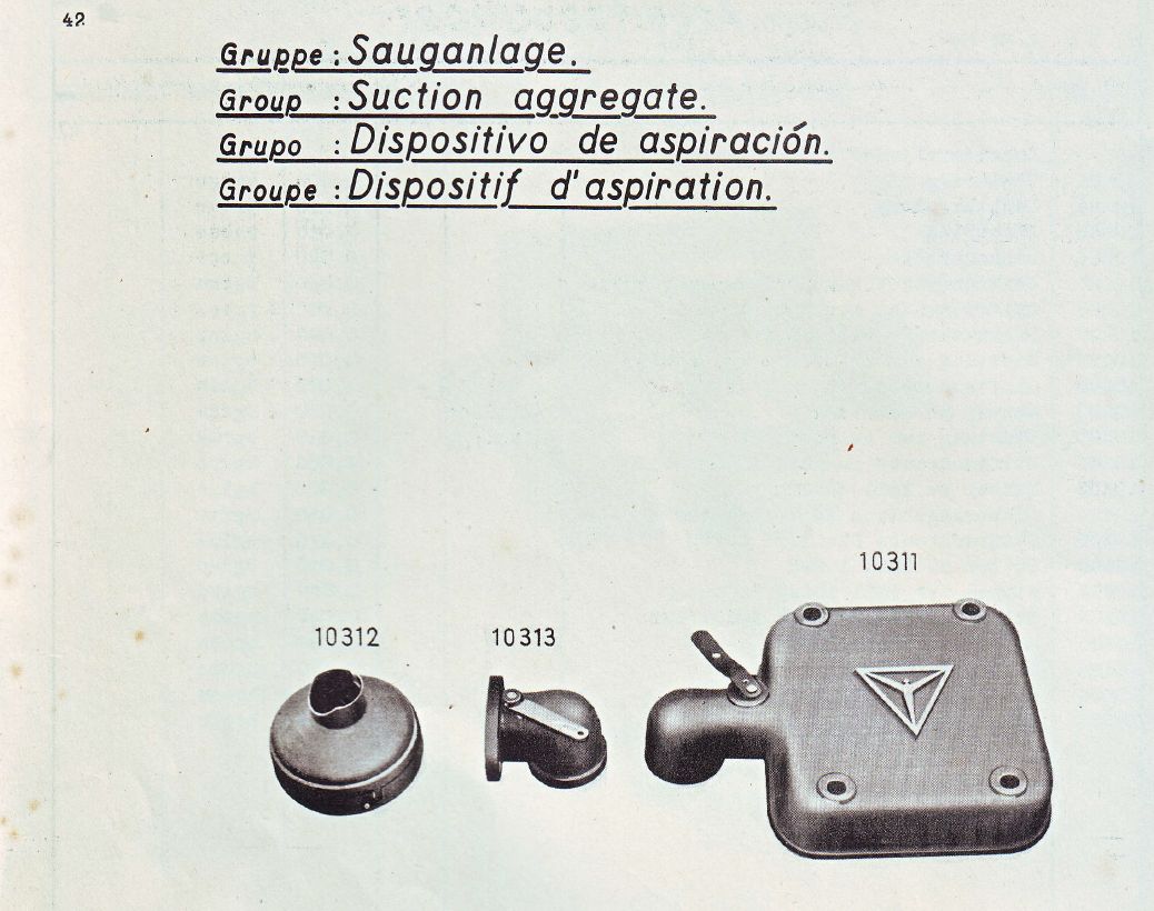

bei der an meinem Motor verbauten Haube habe ich das Kniestück 10313 dran, allerdings ohne Klappe. Aber der Anguß ist als Vorbereitung schon dran.
Was passiert denn, wenn du die Drosselklappe schließt? Geht er dann aus?
Gruß, Markus

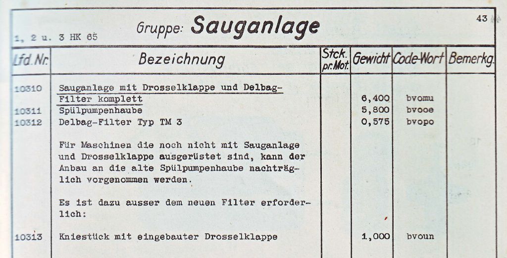

habe meine Anleitungen und Ersatzteillisten durchgesehen. In den ETLs ist die Drosselklappe erwähnt, in den Anleitungen nicht.
Bei mir steht in den ETLs aber immer so etwas wie "Für Maschinen älterer Ausführung". Z.B. in einer NZD-Ersatzteilliste, aber auch in einer Junkers-ETL, die wohl zum Motor 15360 gehört. Für mich schwer zu sagen, wann dieser Motor gebaut wurde ...

Hallo Markus, danke für deine Ausführungen.
Wirkung:
Bei geschlossener Klappe (Hebel parallel) - der Motor geht nicht aus, aber die Verbrennung ist schlechter, grauweisser Rauch kommt auch verstärkt bei hohen Drehzahlen.
Mit offener Klappe spürt man dann vor dem Luftschlauch wie der Motor die Luft gierig einsaugt. Vorher hatte ich kurzzeitig mal einen Kunststoff-Luftschlauch angeschlossen, dieser wurde jedoch durch die Motorwärme weich und konnte sich so zusammenziehen, dieses passiert mit dem neuen Kartonschlauch nicht mehr.
In diesem Fall ging der Motor natürlich sofort aus. Deshalb wird diese Klappe die Zufuhr vermutlich nicht komplett abtrennen.
