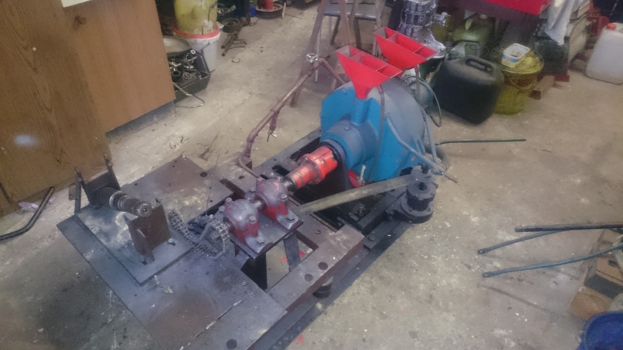

Ich bin seit heute im Besitz dieser Bremse. Laut Vorbesitzer soll sie von Junkers sein.
Kann mir jemand weiterhelfen? Suche sämtliche Informationen darüber.
Mfg Franz

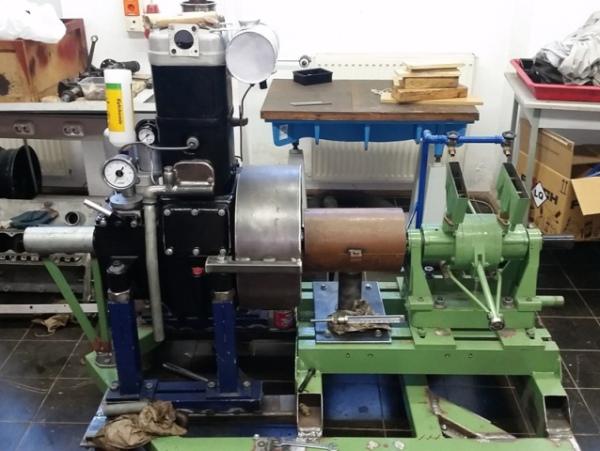

Ich habe das Ding gebaut:
Hier noch in der Bauphase.
Hier wurde ebenfalls eine Schlagstiftbremse Bauart Junkers verwendet.
Allerdings konnte ich nichts darüber in Erfahrung bringen.
Ich weiß nur, daß Pirna Junkers Bremsen gebaut hat. Soweit ich das rausfinden konnte waren diese für große Leistung.
Aufbau ist bei allen ähnlich.
Such mal ob du ein Typenschild, oder so etwas, finden kannst.

Das sieht ja gut bei dir aus.
Typenschild habe ich keins... Es ist nur eine Nummer im Guss zu sehen.
Kannst du mir erklären wie sie funktioniert. Der Vorbesitzer sagte das er immer Wasser teilnahmen lassen hat bis der Motor aus ging.
Mfg Franz
Mfg Franz
