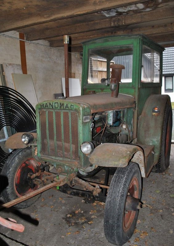

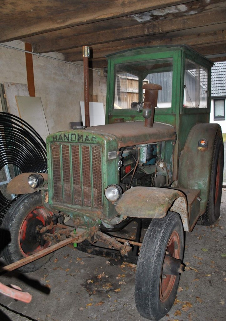

Moin,
Hat hier Jemand zufällig eine Explosionszeichnung oder Bilder aus der Teileliste vom Motor des Hanomag R 40? Der Motor meines Schleppers ist leider derzeit nach längerer Standzeit fest, und ich möchte keinen Fehler machen bei der Instandsetzung.

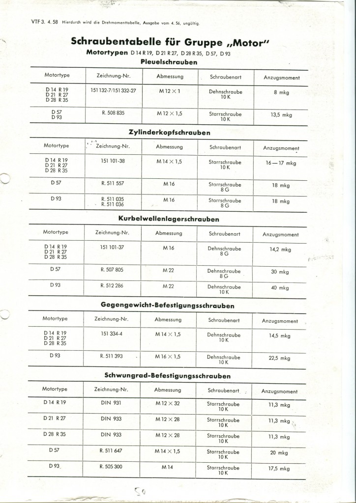

Eine andere Frage zu R40
Wie viel ist das Drehmoment der Pleuelschrauben M12x1,5.
Ich habe zwei gebrochene Bolzen mit 135Nm, ist das zu viel?
Wer hat die richtige Antwort?

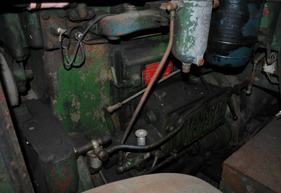

Hallo Werner,
Welcher Motor dort sitzt, muß ich erst schauen, aber Rostlöser habe ich am Wochenende durch die Glühkerzenlöcher eingespritzt. Hatte gedacht, ich könnte mit einem Endoskop mal hineinschauen, aber da sitzt was im Wege. Deswegen hatte ich nach einer Explosionszeichnung gefragt, um zu schauen, wie der Kopf aufgebaut ist. Für die Andrehvorrichtung ist schon eine Kurbel in Arbeit.

Rik Lemmens hat geschrieben:Eine andere Frage zu R40
Rik
Hallo Rik,
sind es Starr- oder Dehnschrauben?
Gruß Werner

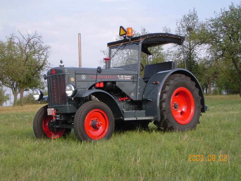

habe noch schnell aus der BA die Anzugsdrehmomente Gruppe Motor kopiert.
und eiin Bild vom meinem HANOMAG
Werner

Ich denke das sind Starrbolzen, M12x1,5 13,5 Kg/m = 135Nm, dann ist es eine Fehler mit den Bolzen.
Ich habe für die Sicherheit auch einen anderen Drehmoment Schlüssel gebraucht.
