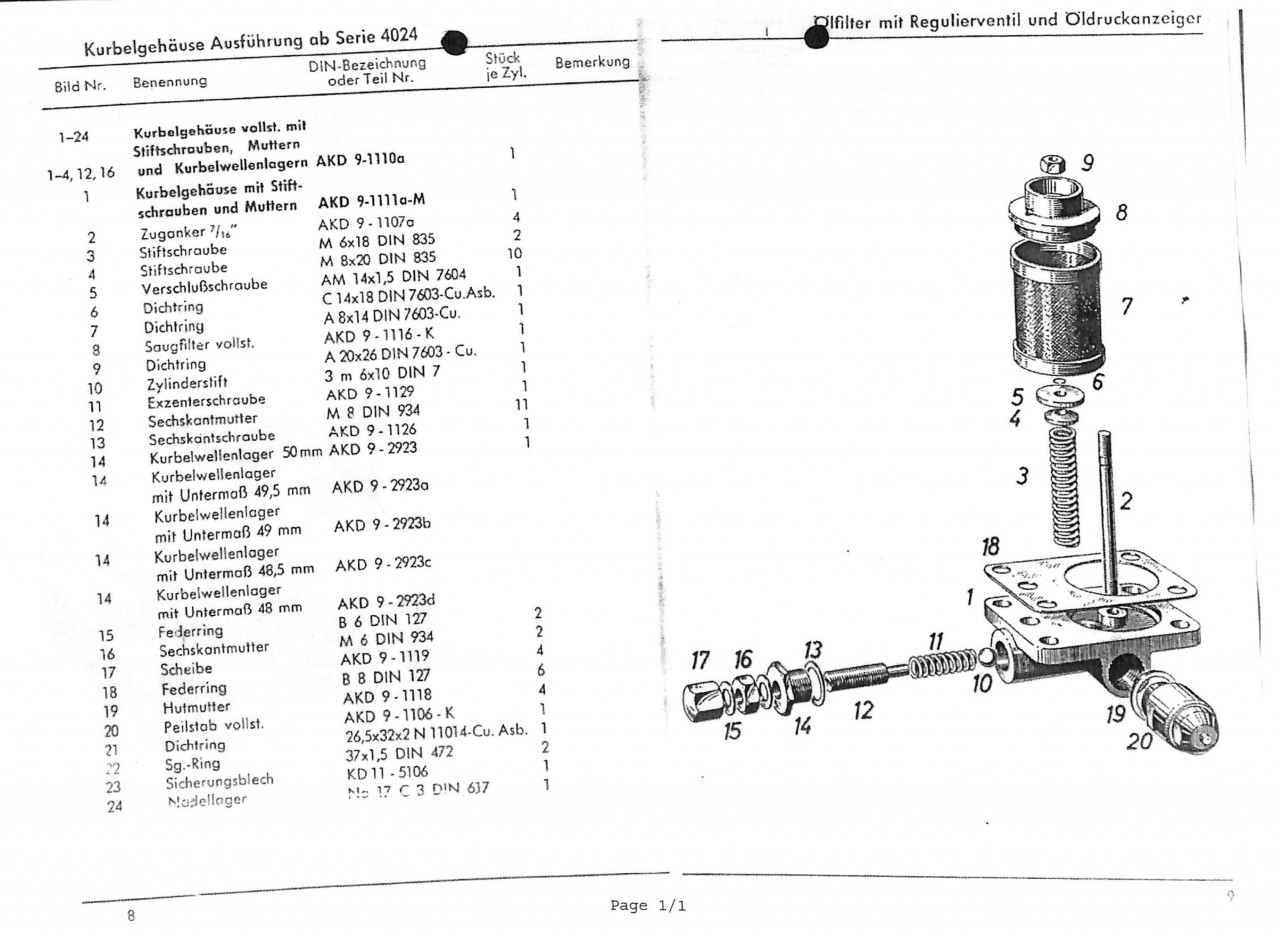

Hallo habe seit neustem ein einachser (irus u600) mit einem MWM AKD 9e Motor läuft springt an aber habe kein Öldruck.
Ich kann die Madenschraube rein und raus drehen aber da rührt sich nichts.
Ich meine das da mit dem ölfiltergehäuse Öl Kreislauf was nicht stimmt alls würde was fehlen.
Hat jemand vielleicht eine Ersatzteilliste wo man ersehen kann was da original verbaut ist?

Ich habe Prospekt, ETL und BDA.
In der BDA steht bei :
Motor hat zu niedrigen Öldruck:
1.) Ölfüllung zu gering. ---------------------------------------------- Nachfüllen bis zur oberen Peilstabmarke!
2.) Kurbelwellen und Pleuellager defekt. --------------------------- Erneuern!
3.) Schmierölfilter verstopft. ---------------------------------------- Reinigen!
4.) Öldruckanzeigerstift bewegt sich nicht. ----------------------- Öldruckanzeiger überprüfen!

Hallo weiß vielleicht doch einer welchen Durchmesser die Rückhalte Kugel hat ist nicht so leicht zu messen.

...ich denke mal das steht auch in der ETL diese schein sehr detailliert zu sein - Thomas schau doch mal nach unter der Nummer 10 bei Öldruckanzeiger
Grüsse, Markus
Grüsse, Markus
- Beiträge: 1839
Re: MWM AKD 9E kein Öldruck
Da steht:
Bild Nr. 10: Kugel 9 mm V DIN 5401, 1 Stück
Da steht:

Vielen vielen Dank ihr seid die besten ich hatte auch schon rumgemessen zwischen 9 und 10 mm wusste aber nicht genau was ich nehmen sollte
