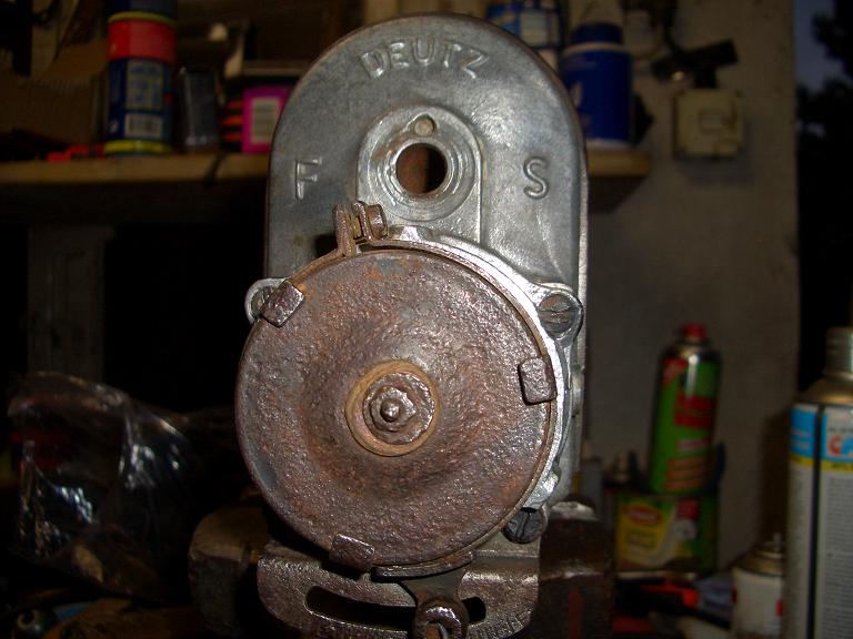

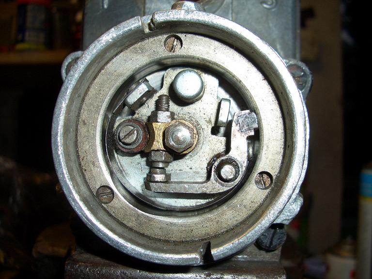

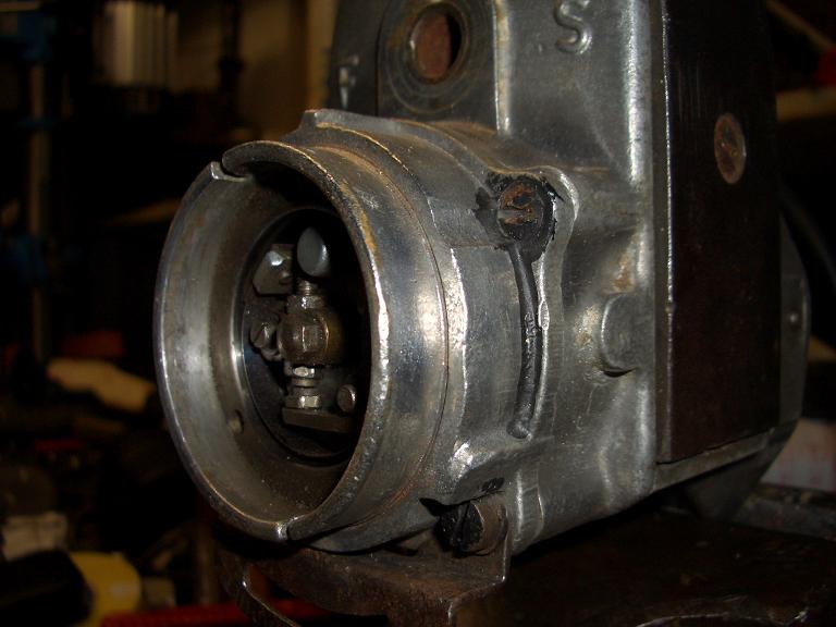

Cooler Tip,habe ich bestimmt noch. 8-) Habe auch eine von meinem Vater bekommen, mit Rändelschraube und Wärmewert 90. Ob die auch geht (mit dem Wärmewert) Keinen Dunst, hatte bis jetzt nur Diesel. Erst muß ich mal meinen Magneten überprüfen. Der Funkt zwar wenn ich mit der Hand drehe aber eben nicht gewaltig . Ich glaube es fehlt auch was zum umstellen von Früh.auf Spätzündung. Siehe Anhang.

Ich hätte für dich ein Video wo man gut erkenn kann wie du Früh und Spät einstellst.

Hallo Benjamin! Habe auf den Verstellring für Früh u. Spätzündung etwas Kontaktspray über Nacht einwirken lassen und schwuppdiwupp lässt er sich wieder bewegen. :D gruß Hans
