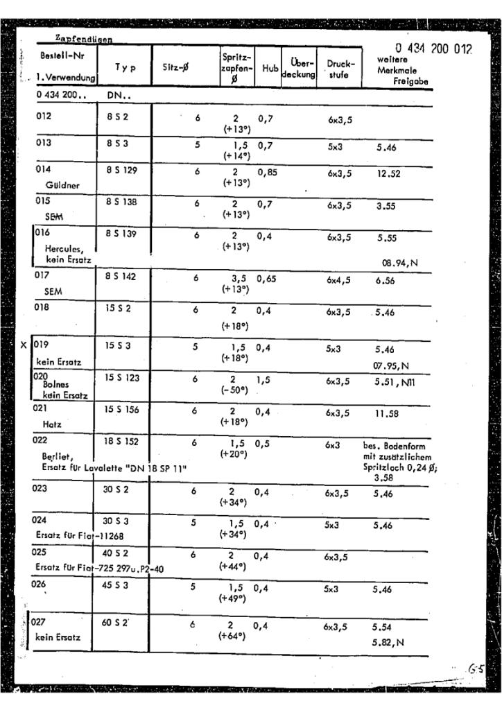

kennt niemand den Stößßelhub der EP vom kleinen Güldner GKN6 ?
Bei meinem Motor war eine Bosch Düse DN 8 S129 eingebaut. Laut BA gehört eine DÜse DN 8S2 eingebaut. Seit ich diese Düse eingebaut habe, läuft der Motor nicht mehr. Welche Düse ist nun die Richtige?

Moin Werner!
Nach meinen Bosch-Listen gehört in den GK und GKN eine DN 8 S2, eingestellt auf 160bar. Die DN 8 S129 ist für die luftgekühlten, unter anderen den LK, dann eingestellt auf 130bar.

Hallo Werner
hab gerade in meinen unterlagen geschaut da steht das eine bosch DN 8s2 reingehoert und auf einen einstelldruck von 135 bar eingestellt gehoert
wegen der pumpe schreibt gueldner nur die einbautiefe vor 82,8 plus minus 0,2
grus aus hohenhaslach
wenn das nichts hilft must halt mal vorbeikommen dan schauen wir an meinen motoren hab nen gk und einen gkn

Hallo Christian, Hallo Markus,
Danke für Eure Antworten. Habe mir eine neue DN8S2 gekauft. Beim Umbau kam aus dem Düsenhalter die DN8S129 raus.
