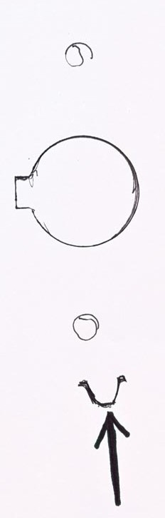

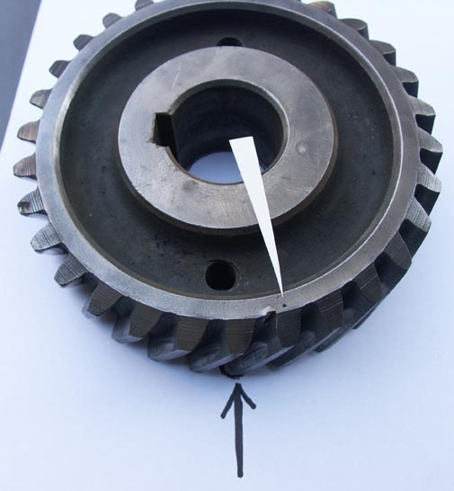

Hallo Bart,
die Steuerzeiten werden mit der Lage der Nute im Zahnrad festgelegt.
Wenn Du das Zahnrad auf ein Blatt Papier legst und die Zähne und innen in der Bohrung die Nute aufzeichnest und dann das Zahnrad umdrehst und innen auf die Nute legst, müssen die Zähne die gleiche Lage haben - also eigentlich egal wie herum man das Zahnrad einbauen würde. Nun legst Du eine Seite als Aussenseite fest und markierst den Zahn wie auf meinem Foto zu sehen ist. Die Gewindebohrungen sind für eine Demontage notwendig!
Wenn die Nute in dem neuen Zahnrad nicht passt, mach an einer anderen Stelle eine neue, genau passende Nute.
Drucke Dir doch einfach mein erstes Foto aus und lege Dein neues Zahnrad darauf.
Viel Spass
Viel Spass
