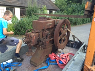

Der Motor scheint komplett zu sein hat aber im vorderen Zylinderkopf (er scheint 2 Übereinander zu haben) einige Risse was aber reparabel ist.
Der Motor ist natürlich nach der langen Standzeit fest,maln schauen was sich ergibt wenn der Kopf runter ist.
Die Restaurierung wird aber wohl noch etwas warten müssen.Aber Rostlöser kann man ja immer mal im vorbeigehen draufsprühen.
Er hat die Motornummer 33 88 28 kann mir das jemand entschlüsseln wann der Motor gebaut wurde und ob es wirklich ein MAH 322 ist?
Unter dem Motor war ein Gussfuß angeschraubt der vom Lochbild nicht zu dem Motor passt.(es waren nur 2 Schrauben drin)Hat jemand schon solch einen Fuß gesehen?

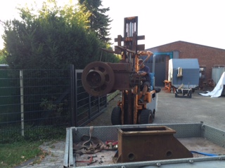

- Gussfuß der unter dem Motor war aber nicht Passt

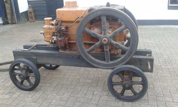

Ein ganz toller Motor. Der 322 hat einen geteilten Kopf.Ist also einer.Er ist Baujahr 1935.Viel Spass beim restaurieren.

dien mah ist baujahr 1935 338828

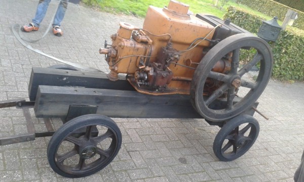

an wo kann man zu sehen, dass es um eine MIH geht
allein an die baujahr Thomas Adam ?
aus die tabelle von standmotor
MAH 322 15 750 145 220 3,630 1928-33 750 3.083
MIH 322 15 750 145 220 3,630 1933-1938 900 5.089
- Beiträge: 1877
Re: Deutz Motor MAH 322
Hallo Hans
Das hast du richtig erkannt!
Es ist rein über das Baujahr zu bestimmen.
- atedeutzMA116
- Beiträge: 1117
- Wohnort: oudkerk
dann ist die von mein bruder doch auch ein MIH 322 baujahr 1934
