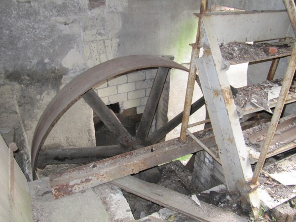

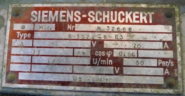

mein Ausgangswert war der E-Motor mit 450mm Scheibendurchmesser Das macht dann auf der Haupttransmission mit 2000mm Scheibe 163,125 UpM Damit komme ich beim Walzenstuhl, mit dem wohl geschrotet wurde, (750/500mm) auf 244,68 UpM, was im Soll liegt.
Wenn ich nun von der so ermittelten Drehgeschwindigkeit der Haupttransmission zurückrechne sollte ich also nach deinem Ansatz ein 1000 bis 1050mm Rad verwenden.
Wie ursprünglich die Kupplung realisiert war kann ich nicht feststellen.
Da ich aber das Schwungrad auf dem äussersten Ende der Kurbelwell sitzen habe und damit die Riemenscheibe zwischen Schwunrad und Motor plaziert werden müsste würde ich an eine gewichtgespannte Anpressrolle auf dem Flachriemen denken.

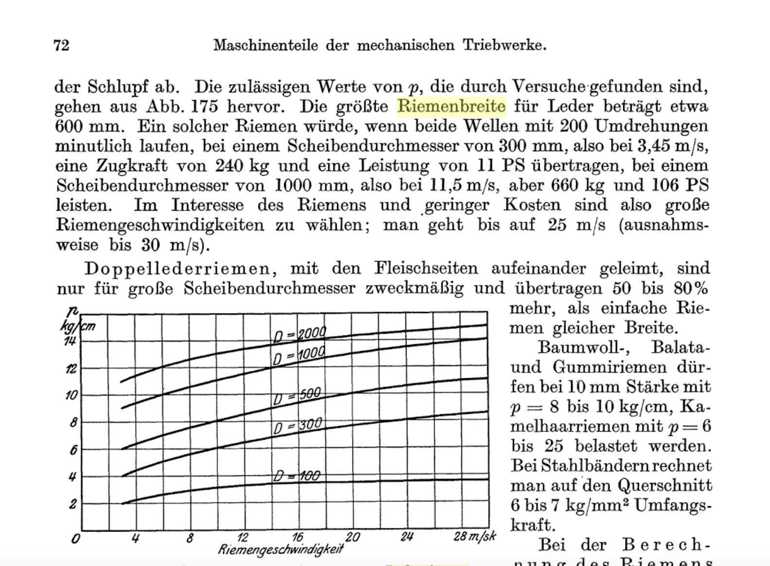

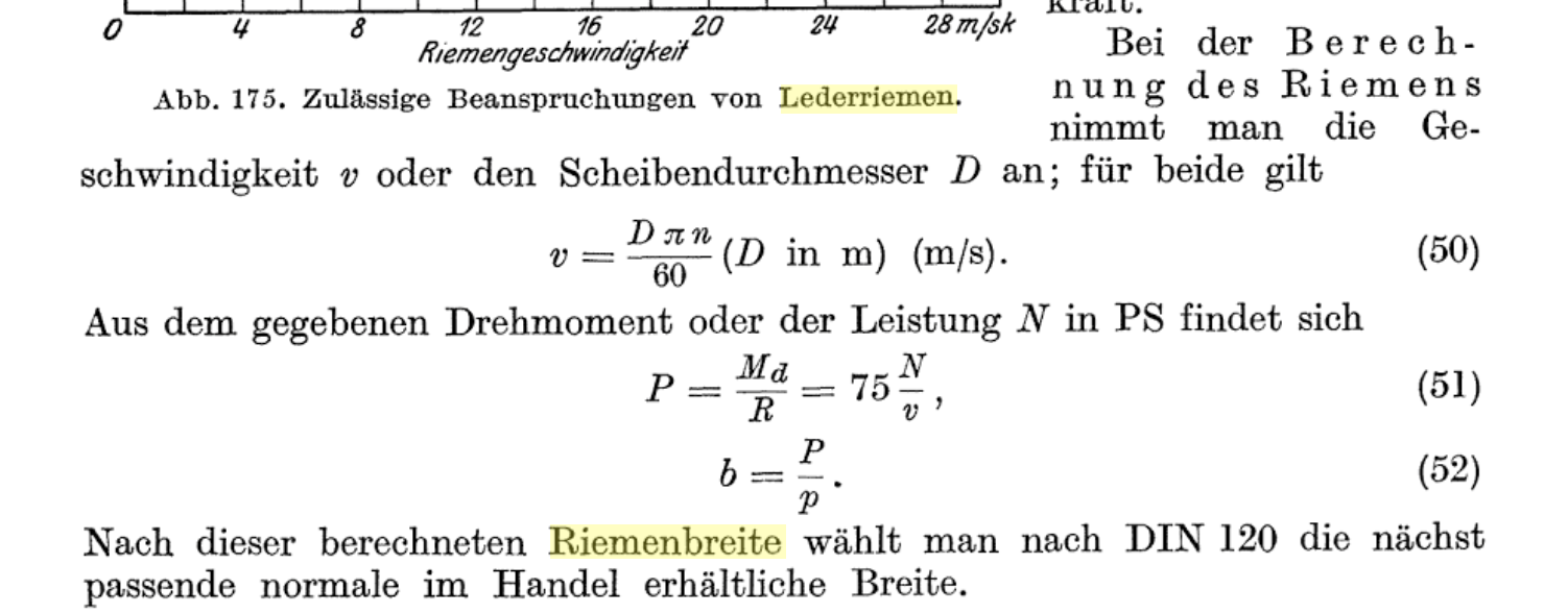

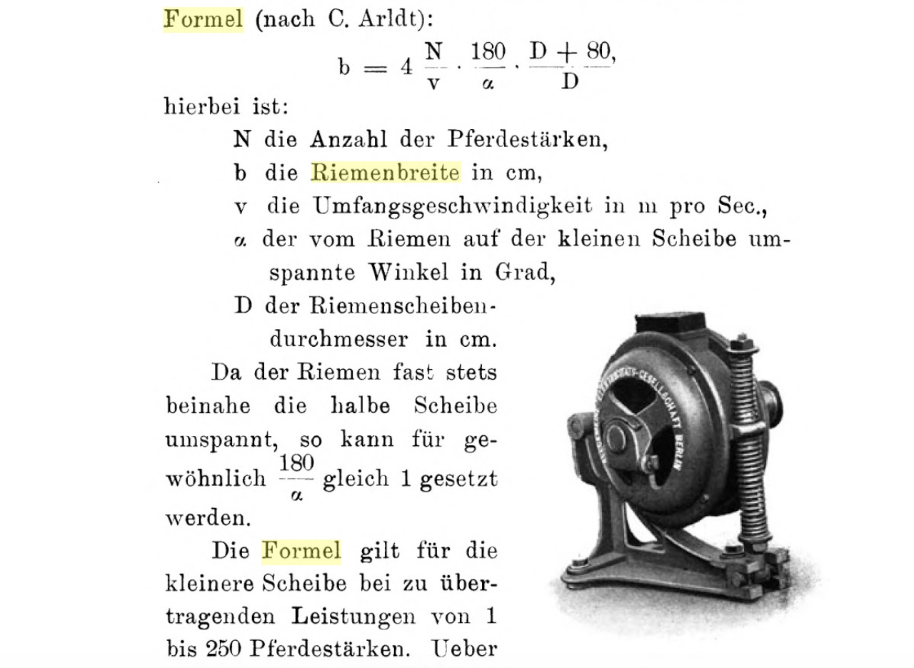

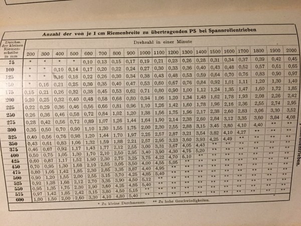

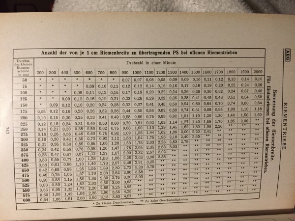

Wie kann ich die notwendige Riemenbreite für die Kraftübetragung mit Flachriemen ermitteln?
Ich finde da im Netz nur was zu modernen Kunststoff-Schluffen...
Danke schonmal für Eure Hilfe
waldtill
waldtill

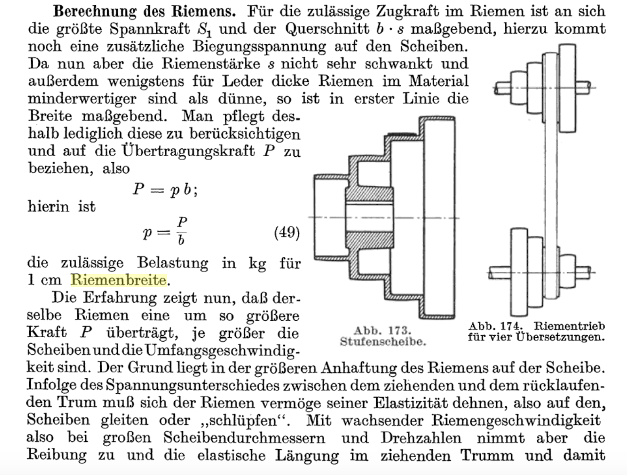

Re: welche Riemenscheibe auf die Kurbelwelle?
Meinst Du so was?
Hier (auch aus 2. Ausgabe von 1925) gibt es ein Kapitel zu Riementriebe - zulässig Achsenabstände, Wahl des Übersetzungsverhältnisses, Anordnung der Spannrollen, Riemenspannung, Wellendicke und noch weiteres kompliziertes Zeugs.
http://www.ebay.de/itm/ELEKTROTECHNIK-A ... 741996781?
Wenn nicht war das eine Werbung für das Buch und vor Allem bei wem man so etwas kaufen sollte
Hoffe es ist lesbar.

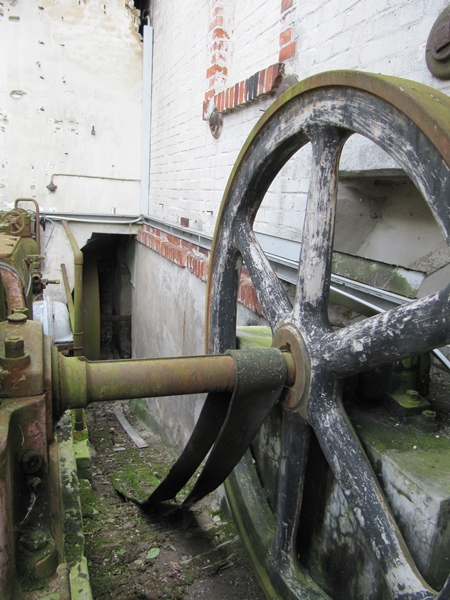

- mit Spannrolle
- IMG_0244.jpg (103 KiB) 4315 mal betrachtet
- offen
- IMG_0243.jpg (93.44 KiB) 4315 mal betrachtet

Geht die Tabelle über 60 cm nicht hinaus? Ich müsste so mit 80 - 95 cm durchmesser hantieren...

Soweit ersichtlich auf deinen Bildern gibt es doch noch einen alten Riemen, dieser kann ja vermessen oder vielleicht sogar genutzt werden?
Das Bauchgefühl hätte mir gesagt, bei nem Lederriemen mit Doppelnaht so ca.18-20 cm Breite und etwa 8-10mm Stärke müssten es schon werden, sofern das die große Scheibe der Transmission her gibt! Die Leistung wird dann wesentlich durch die Spannung bestimmt, aber bei dem Wellenabstand und somit Eigengewicht des Riemens ist diese nicht unendlich herzustellen ohne die Lager zu schrotten!
Dieser Riemen sollte dann reichen,vorrausgesetzt an der Transmission hängen dann max so grob 30- 35 Ps Abnahmeleistung dran! Wenn da nix wildes dran kommt, geht logischerweise auch was zierlicheres an Riemchen,.... Über dieser Abnahmeleistung hinaus wird das bei der geschätzten Riemengröße schon eng, da muss dann schon die Spannung und der Plegezustand sehr gut sein, oder mit einem Zwischengelege gearbeitet werden,....

Moin, bei dem MKH 229, der bei mir auf dem Hof lag, lief der Riemen direkt auf dem 2m Schwungrad und ging auf eine 2m Scheibe auf der Vorgelegewelle. Die Vorgelegewelle trug zwei Kupplungen.Ich meine, das der Radkranz 30 cm breit war.
Der Scheibendurchmesser wirkt sich stark auf die Lagerkraft aus - jegrößer der Scheibendurchmesser, desto geringer der Lagerdruck. Vielleicht war das der Grund für die Wahl dieser Anordnung.

Dieter hat ja schon die meisten Faktoren zusammengefasst die eine Rolle spielen. Hier trotzdem eine vereinfachte Formel für einen 6 - 8 mm Lederriemen, wer rechnen will, ich nicht.
Das zweite ist ein interessantes Diagramm zur Zugfestigkeit pro 1 cm Riemenbreite. Hier sind die Anmerkungen sehr interessant und bestätigen die Aussagen von Bumi.
Vielleicht helfen die Richtwerte etwas weiter zum Vergleich. Müsste bei den genannten Scheibengrößen umgerechnet so 5 m/s Umfangsgeschwindigkeit sein.
