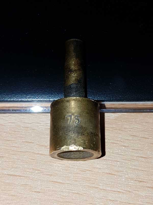

Ich war hier im Forum auf der Suche nach einer Liste der Düsengrößen der Deutz Ma Motoren.
Leider habe ich sie nicht gefunden, deshalb frage ich jetzt hier.
Was für eine Düsengröße gehört in einen Deutz MA 511?
Bei der jetzt verbauten Düse läuft der Motor nur mit geschlossener Luftklappe, wenn ich die Klappe
öffne läuft er sehr unrund und zündet durch den Vergaser.
Meine Vermutung ist, dass die Düse zu klein ist, ich hänge mal ein Bild der Düse an.
Ich hoffe ihr könnt mir helfen!

Schau mal hier in dem Beitrag:
allgemeine-technische-fragen/ma-711-geh ... t2755.html
Die Bestückung vom MA 711 sollte auch beim 511 passen

HalloMotorenMatze hat geschrieben:Schau mal hier in dem Beitrag:
Der Aussage , die Bestückung vom MA 711 sollte auch beim 511 passen möchte ich so nicht stehen lassen.
MA 511 mit 700 ccm 6Ps zu MA 711 mit 864 ccm 8Ps, bedarf sicher einer unterschiedlichen Bestückung.Man beachte allein die verschiedensten Bestückungen beim MA 608, sowie beim MA 711.
