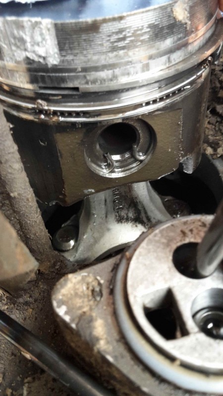

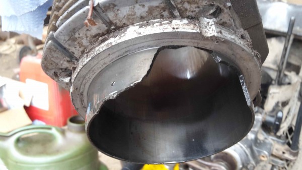

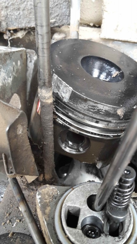

Habe am Wochenende mal alle Mut zusammen genommen und den Zylinder runter gemacht... Was soll ich sagen?! FUCK. Alles andere trifft es nicht. Zylinder unten am Einsteckring gebrochen und der Kolben hat an einer ca. 1cm großen Stelle an der Oberkante ein paar tiefe Kratzer und am unteren Rand ist auch was weg...
Die Kolbenringe sehen noch gut aus... ?!
