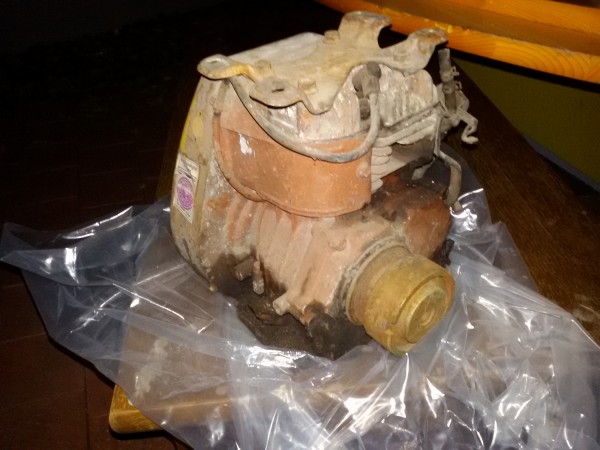

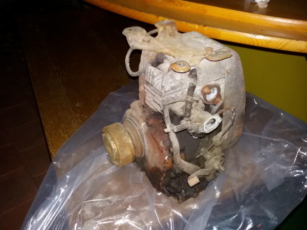

hallo
ich hoffe das dass hier das richtige Forum für meine Frage ist .

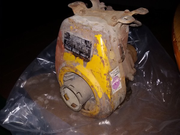

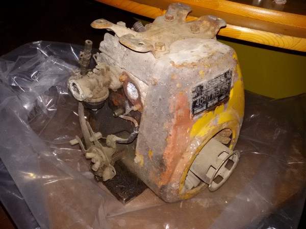

Ich habe von einem bekannt einen alten Benzinmotor bekommen .Ich schätze mal der Motor ist Bj 50-60er Jahre.

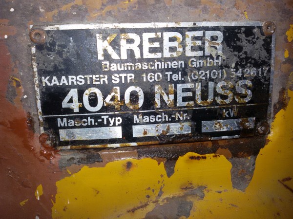

Eine Marke habe ich nicht nicht gesehen ,bis auf das Typenschild von der Firma Kreber Baumaschienen GMBH .
Mich würde interessieren von welchem Hersteller der Motor ist , vielleicht kann mir das jemand sagen?
Über eine Antwort würde ich mich freuen
grüße vale

Grüss Gott, rufe doch mal bei der Firma Kreber an-- gibt es noch-habe ich bei Google gefunden... Gruss Wolfgang

Das sieht wie ein japanischer Robin-Motor aus. Könnte aber auch ein Ami sein, dort gab es viele Firmen, die luftgekühlte seitengesteuerte Viertakter gebaut haben. Briggs&Stratton, Kohler, Wisconsin, Clinton, Montgomery-Ward, Reo, Lauson
Beiträge: 1853
Re: was für einen motor habe ich ?
Also, es ist ein Robin EY. Zum Vergleich hilft vielleicht das hier:
http://www.zeichnung.ersatzteilplan.de/ ... 97077a.pdf
oder das hier (wo man Typ und Motornummer findet):
http://www.subarupower.com/media/manual ... 563565.pdf
Baujahr ist 80er oder 90er Jahre
