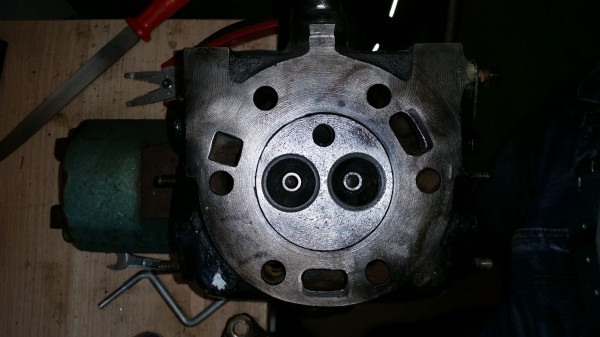

hier meine restaurierung eines coventry victor wd2 mein aktuelles projekt bis endlich mein mah/mih 322 in 2wochn kommt ^^

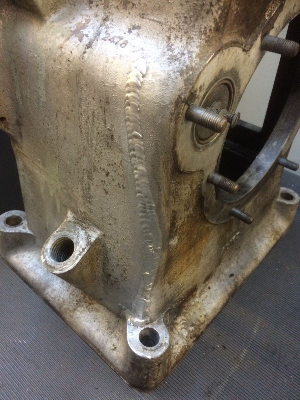

der motor war so in recht gutem zustand...lager und zylinder in gutem zustand(nur kolben steckte fest), nur ein riss am gehäuse trübte das ganze bei genauerer betrachtung :?
zum glück arbeitet der freund einses freundes bei einer spezialfrima welche sich auf das schweißen von getriebegehäusen spezialierst ist und somit den alugussblock spannungsfrei geschweißt hat für ein kleines trinkgeld :mrgreen:

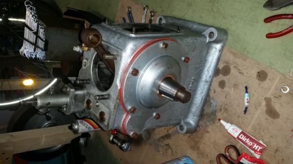

ansonsten noch ventile nachschleifen, dichtungen erneuern, esp einstellen , düse einstellen , quasi einmall in alle einzelzeile zerlegen und wieder zusammenpuzzeln :geek: ...war zimlich versifft, angefangen vom öl was noch drinn war (eher wasser und teer), bis zum einspritzsystem(leitungen zu komplett voll mit wasser und schlamm) :oops:
habe noch mehr bilder gemacht und werde diese bei gelegenheit in einer diashow mal einstellen
ein netter motor aber in der konstruktion im vergleich zu deutschen/österreichischen produkten sehr umständlich verwirklicht ^^

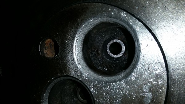

ventile noch vor der bearbeitung

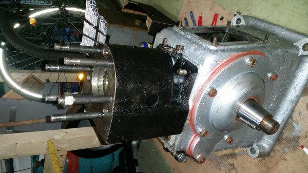

Dichtung angepasst...die form ist eine frechheit ^^
kurz vor der perfektion

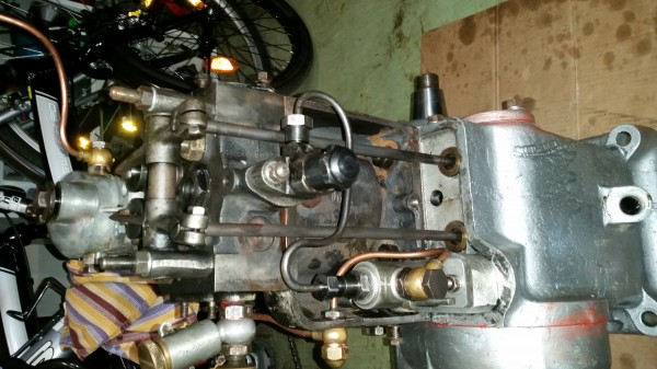

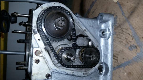

doppel kette hinten für nockenwelle <br />einzelne kette vorne für Ölpumpe

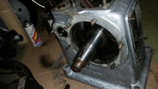

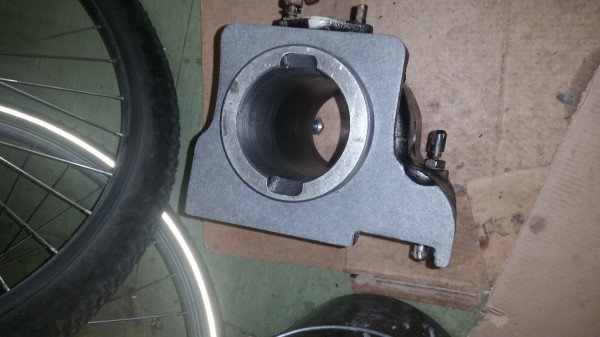

schön zu sehen die ölförderschnecke am zapfen vor dem konus
