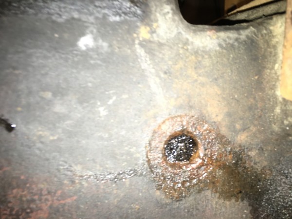

Nach der gestrigen Vorstellung heute die erste Frage.
An meinem MAH611 ist kein Ablasshahn fürs Kühlwasser mehr verbaut. In der Bohrung steckt was drin, damit sie einigermaßen dicht ist.
Denke es ist Holz.
Welche Größe hat das Gewinde?
Würde gern einen neuen Ablasshahn bestellen bevor ich den Stöpsel entferne :)
Danke im Voraus!

14x1,5 habe ich erst vor kurzen in einen MAH711
einen eingebaut
aber ...
Vorsicht, kann aber auch 3/8 Zoll sein.
MfG B-B

das innengewinde ist 100% 3/8 zoll

Mein Bauchgefühl sagt auf Zoll, Habs zwar nicht gesehen und der stopfen ist noch drin, aber das Gefühl ist da.
Gemessen (so gut es in dem Zustand eben geht) sind es ~16mm (5/8" wäre dann naheliegend) ob das aber doch Hand und Fuß hat weiß ich nicht.
3/8" wären ja bloß ~9,5mm, das stimmt dann auch mit den 14x1,5 überhaupt nicht überein :roll:

... ich denke du bringst da was durcheinander - die Kollegen meinen wohl R 3/8 " - also Whitworth Rohrgewinde.

Irgendwie sitze ich gerade scheinbar auf der Leitung... finde keinen Ablasshahn in 3/8" :shock:
Das ist evtl eine Aufgabe für Sonntag, in Ruhe das Internet durchsuchen...
Wenn jemand auf Anhieb eine Bezugsquelle weiß wäre ich dankbar, Tante Google ist ansonsten am Sonntag dran mit der Hoffnung auf Erfolg :D

Bei Willhaben at unter Standmotor hat einer verschiedene Hähne

...wenn du keinen passenden Hahn findest gehst du am besten mal in den Sanitärbereich des Baumarktes deines Vetrauens. Dort gibt es verschiedene Fittinge sowie Reduzierstücke in Messing oder Rotguss in allen mögichen Grössen. Da kannst du dann auch eine Hahn mit einem anderen Gewinde verbauen.
