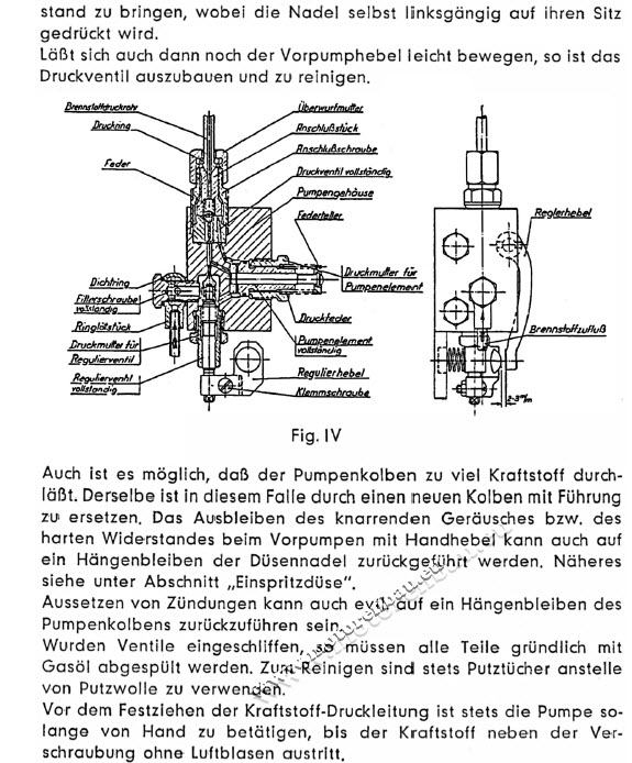

Vielleicht hilft Dir ja dieser Auszug aus der Bedienungsanleitung (für den Fall, dass Du keine besitzt). Hier ist erklärt, wie das Nadelventil eingestellt werden muss: Gruß

Nochmals ein paar Überlegungen zur Natter Einspritzpumpe. Der Pumpenhub ist immer gleich somit auch die Fördermenge . Der Pumpenkolben hat keine Steuerkurve wie bei Bosch.Eine Einstellung des Förderbeginns ist nicht möglich und auch nicht vorgesehen ist fix(im Vergleich zur z.B. BOSCH PF Reihe;Einstellbleche). Die Menge wird alleine durch die Düsennadel reguliert!!! Hattest du den Nockenwellendeckel ab,wenn ja ist er wieder richtig eingebaut worden??? Hast du bei den ganzen Versuchen die Pumpe mit dem Handhebel betätigt oder mit der Kurbel am Schwungrad gedreht?
Ich kann es nur nochmals erwähnen,wenn das Regulierventil nicht sorgfältig eingestellt ist läuft der nie!!!! Klar , was ist viel oder wenig "Düse spritzt ab, aber sehr wenig" hört sich nach Problem mit dem Regulierventil an. Wird das Regulierventil nach Anleitung eingestellt ist die Pumpe im Ruhezustand auf Vollförderung!!! Steigt die Drehzahl,öffnet der Regler das Regulierventil und regelt somit die Fördermenge!!
