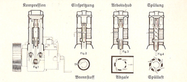

Moin, spült der wirklich durch den Kurbelkasten? Wenn schon angehängte Spülpumpe, würde ich möglichst wenig schädlichen Raum auf der Druckseite erwarten. Andererseits erzeugen die auswärts gehenden Kolben Überdruck. Die selben Kolben machen im Einwärtshub dann wieder Unterdruck, der von der Spülluftpumpe aufgefüllt werden müsste ....... so ganz logisch erscheint mir das nicht.
Ich fand im Netz kein vernünftiges Schnittbild - kann jemand eines einstellen, an dem man den Spülluftlauf erkennen kann?

Re: Junkers 1hk 60
Moin!
Ja, bei den Junkers HK-Motoren ist das gesamte Kurbelgehäuse Spülluftraum.
Nicht umsonst ist der Ölpeilstab dicht verschraubt. Bei Dieselbetrieb hast du nur vorverdichtete Luft im Kurbelgehäuse, also eigentlich keine Explosionsgefahr. Trotzdem hatten die Gross-HK Brechplatten in den Kurbelgehäusedeckeln.
Wenn du ein fertiges Gas-Luft-Gemisch über den Luftfilter ansaugst, hast du das gesamte Kurbelgehäuse voll mit leicht verdichtetem explosivem Gemisch.
!!! Lass es, Wolfgang, du hast damit eine Bombe in der Wekstatt!!!
Nur als Anmerkung: die ersten gasbetriebenen Oechelhäuser-Junkers hatten getrennte Spülpumpen für Gas und Luft, ebenso die im Zweitakt arbeitenden Grossgasmaschinen von Körting.
Bei kleinen Benzin-Zweitaktern ist die Spülung mit Gemisch unkritisch, das Kurbelgehäuse hat nur ein geringes Volumen und ist stabil genug, um ein allfälliges Durchzünden auszuhalten.

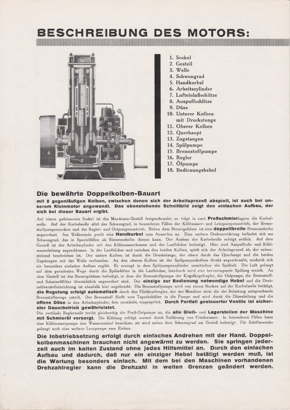

Re: Junkers 1hk 60
Moin!
Noch ne Ergänzung: Im Bild ist Nr. 14 der rechteckige Spülpumpenkolben. Er ist auf dem oberen Arbeitskolben verschraubt und hat ca. 5 mal soviel Fläche wie diese. In einer Platte darüber liegen Saug- und Druckventile. Die Saugventile öffnen vom Luftfilter in Richtung Spülpumpenkolben, die Druckventile über zwei eingegossene Kanäle zum Kurbelgehäuse.
Vorteil: durch die große geförderte Spülluftmenge fällt der "schädliche Raum" nicht mehr ins Gewicht, und es ergibt sich ein sehr gleichmäßiger Spülluftdruck.

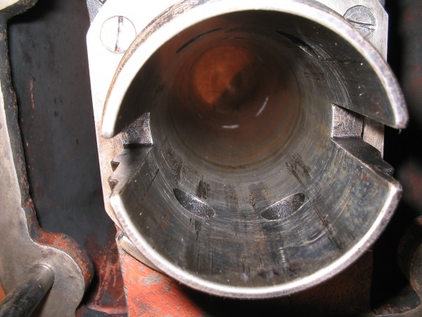

Re: Junkers 1hk 60
Beim Junkers HK65 kommt keine Spülluft ins/vom Kurbelgehäuse.

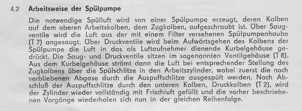

Re: Junkers 1hk 60
Moin!
Aus der Originalbetriebsanleitung für den NZD 9/12 Bauart Junkers:
Wer lesen kann, ist manchmal schon im Vorteil
