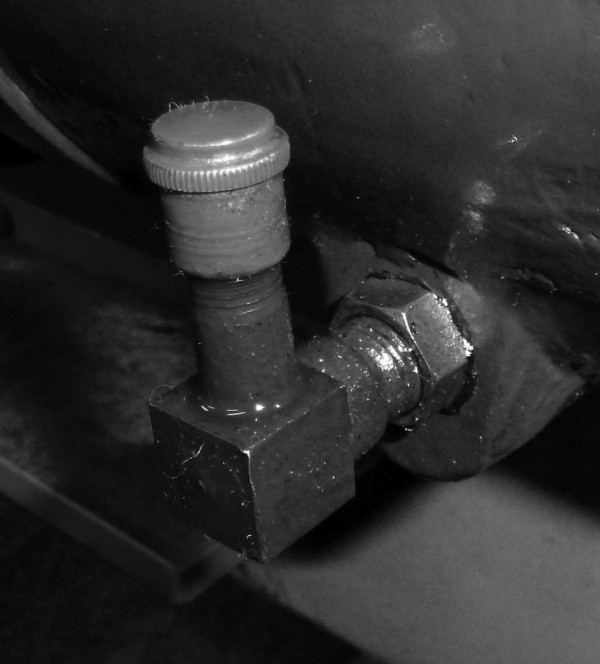

Würde solche Ölstandsprüfer benötigen. Hat jemand sowas? Genaue Gewindeabmessung müsste ich nachsehen.
Ich würde mir hier einiges an Arbeit an der Drehbank ersparen :roll:
Vielen Dank,
Gruß Jakob

Hallo Jakob,
hatte das gleichr Problem wie Du. Habe einen Ölstandsanzeiger mit Schauglas reingebaut. Am Schauglas ne rote Markierung angebracht.
Werner

Einen mit Schauglas möchte ich eigentlich nicht.. Das ist mit ein bisschen zu viel Schicki-Micki...
Gruß, Jakob

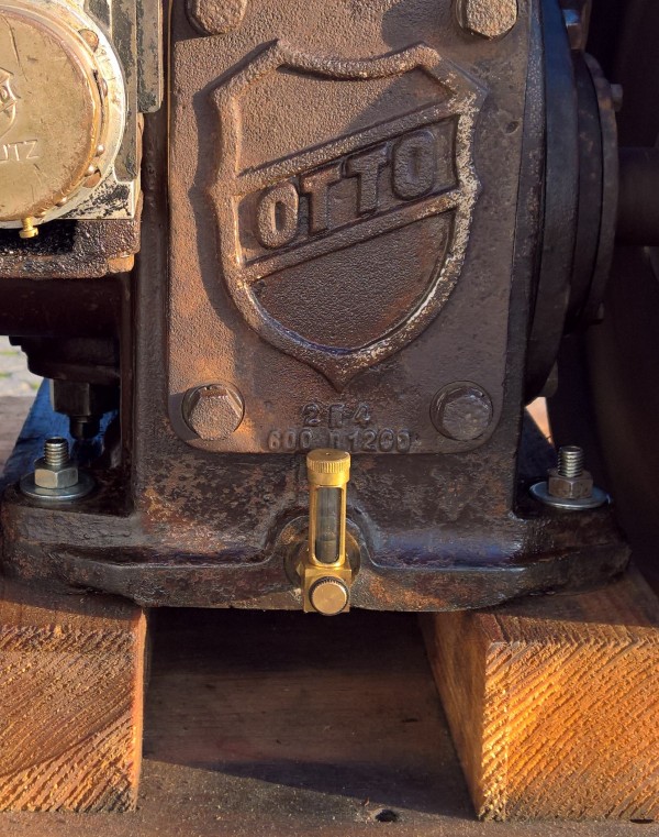

suche auch noch so etwas. Habe erst mal so etwas genommen.
Gruß Björn

Das Gewinde in meinem Block hat 13mm, ist also 1/4"...
Gruß, Jakob

Wenn Thomas solch ein Teil hätte, hätte ich es ihm schon lange abgekauft :!:
Mit dem Ölstandsröhrchen von 220 hättest du schon fast alles was du brauchst.
Die kosten 6 oder 7 €.
