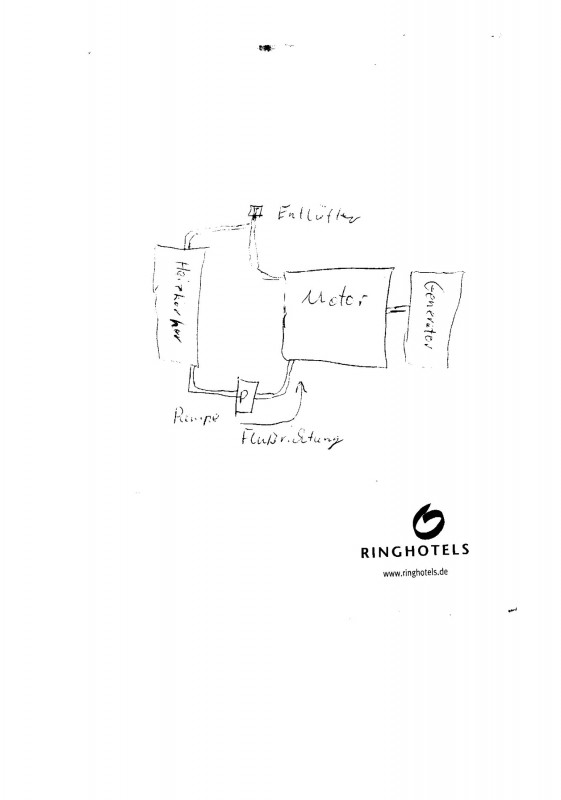

Schnelle Zeichnung, einfacher Kreislauf ;)
wegen Bilder einstellen .... ich kann dir das am Telefon erklären, wenn wir zeitgleich am Rechner sitzen
hast PN mit Tel Nr.
