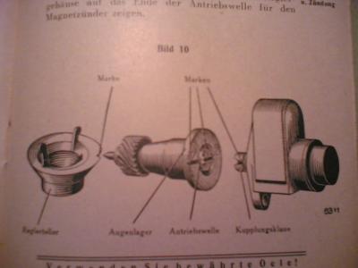

Ich restauriere gerade meinen MA 711, den ich als inkomplette und desolate Maschine geschenkt ( ;) ) bekommen habe. Es fehlte auch der Antrieb für den Magnetzünder, den ich von einem anderen Motor 'rüberbaute. Nun frage ich die MA - Experten unter euch, in welcher Stellung der Antrieb eingebaut werden soll. Auf dem Ritzel ist zwar eine Markierung, aber auf dem schrägverzahnten Rad der Kurbelwelle habe ich keine gefunden. Auf dem Außenrand des Antriebes ist mir gegenüber der Passungsbohrung noch eine Markierung aufgefallen - hat die etwas damit zu tun?

Es ist eigentlich recht simpel.
Die Nockenwelle in den Motorblock einsetzen wenn der Kolben im oberen Totpunkt steht. Am Reglerteller der Nockenwelle muß die Kerbe nach hinten zeigen. Richtung Magnet. Den Magnetenantrieb so einsetzen das der Steg im Antrieb waagerecht steht.
Mehr Steuerzeiten sind nicht.
Am Magnet ist am Mitnehmer eine Kerbe die muß nach außen zeigen.
Alles bei Kolben im oberen Totpunkt.
Dann noch ankurbeln und Spassssssss haben!
Bis bald!
