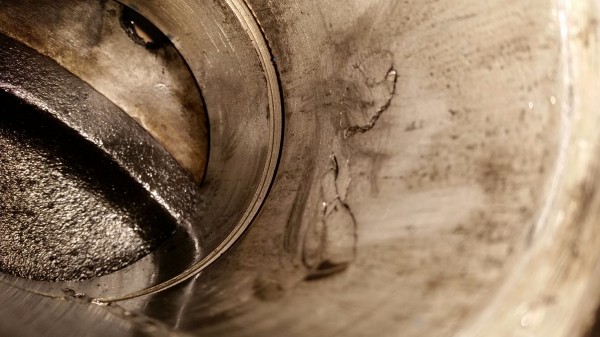

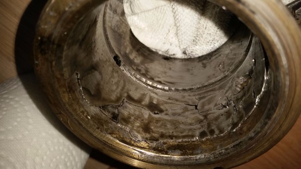

Ich habe heute beim deutz die schwungmasse demontiert und dabei ist großes spiel in den hauptlagern zum vorschein gekommen.
Diese lager sind mit weißmetall ausgegossen und dieses is richtig ausgebrochen :oops:
Jetzt stelle ich mir die frage ob ich die büchsen neu aus carobronze machn soll oder die alten schalen ausschmelzen und neu ausgießen was aber für mich neuland wäre. Laut deutzforum gab es ja den mah 322 auch mit messinglager und der mih hat den weißmetallausguss sollte also mit carobronze auch gehn. ?!?
Was meint ihr?

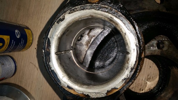

Noch eine blöde frage zum ausgießen:
Wenn ich einen kern einsetzte der jetzt nicht aus sand ist sondern zb ein rohr...krieg ich dass dann überhaupt wieder aus dem erkaltetem wm80 wieder raus? Bzw was nehm ich am besten als kern? Im netz hat nämlich jmd auch ein rohr benutzt.

Wenn dein Rohr oder Blechhülse nicht verzinnt ist wird wahrscheinlich nicht viel passieren! Im Netz kann man oft sehen ,das wenn ,z.B. eine fertige Welle umgossen wird,mit dem Azethylenbrenner diese kurz mit Gasüberschuß (Ruß) geschwärzt wird.
Wie du hier sehen kannst: http://www.wasserkraft-gockenbach.de/Re ... GlLa01.php
nehmen die einfach eine aufgerollte Weißblechhülse(ist oxidiert da hält nichts) die sehr dünn ist und somit auch wenig Wärme ableitet. Man kann auch sehen ,daß ein Trennblech in die Lagertrennstelle eingeklemmt ist und an der Blechhülse angeheftet ist und diese somit auch zentriert.
Wichtig ist das die Lagerschalen nach dem Ausschmelzen wieder sauber hergerichtet werden sonst hält das Lagermetall nicht! Also metallisch blank machen und gut verzinnen!!

Ja das ist klar...was noch bei mir dazukommt ist dass die lager nicht geteilt sind und durchbohrt sind am umfang für einen besseren formschluss. Werde dass mit dem anschwärzen machen und berichten wies klappt ^^

Würde nicht anschwärzen sondern den Kern leicht konisch drehen. Oder anschwärzen und zusätzlich konisch.
