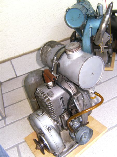

gestern hba ich 2 Motörchen vor dem Schrott gerettet, der eine ist nix für mich, den geb ich an jemanden ab (hab da schon einen). Der andere soll mit ner Lichtmaschine dran als Notstromgenerator funzen. Habe schon einen Zweitakter, aber bei dem fehlt der Auspuff, und ist viel zu laut. Daher soll der neue das dann mal machen. Nur fehlt der Luftfilter, und ohne den kann ich den schlecht länger laufen lassen. Der Luftfilter beim anderen Standmotr (gleiche Bauart) passt nicht, zu groß.
Was könnte ich da provisorisch davor basteln? Vielleicht ein Stück oder zwei drai Lagen Nylonstrumpf?

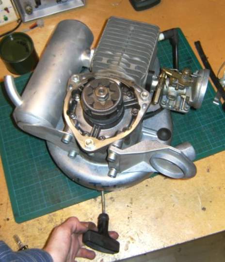

Hier der Motor, den ich nicht gebrauchen kann (weiß einer für was der war?):
Und hier das Luftfilterproblem:

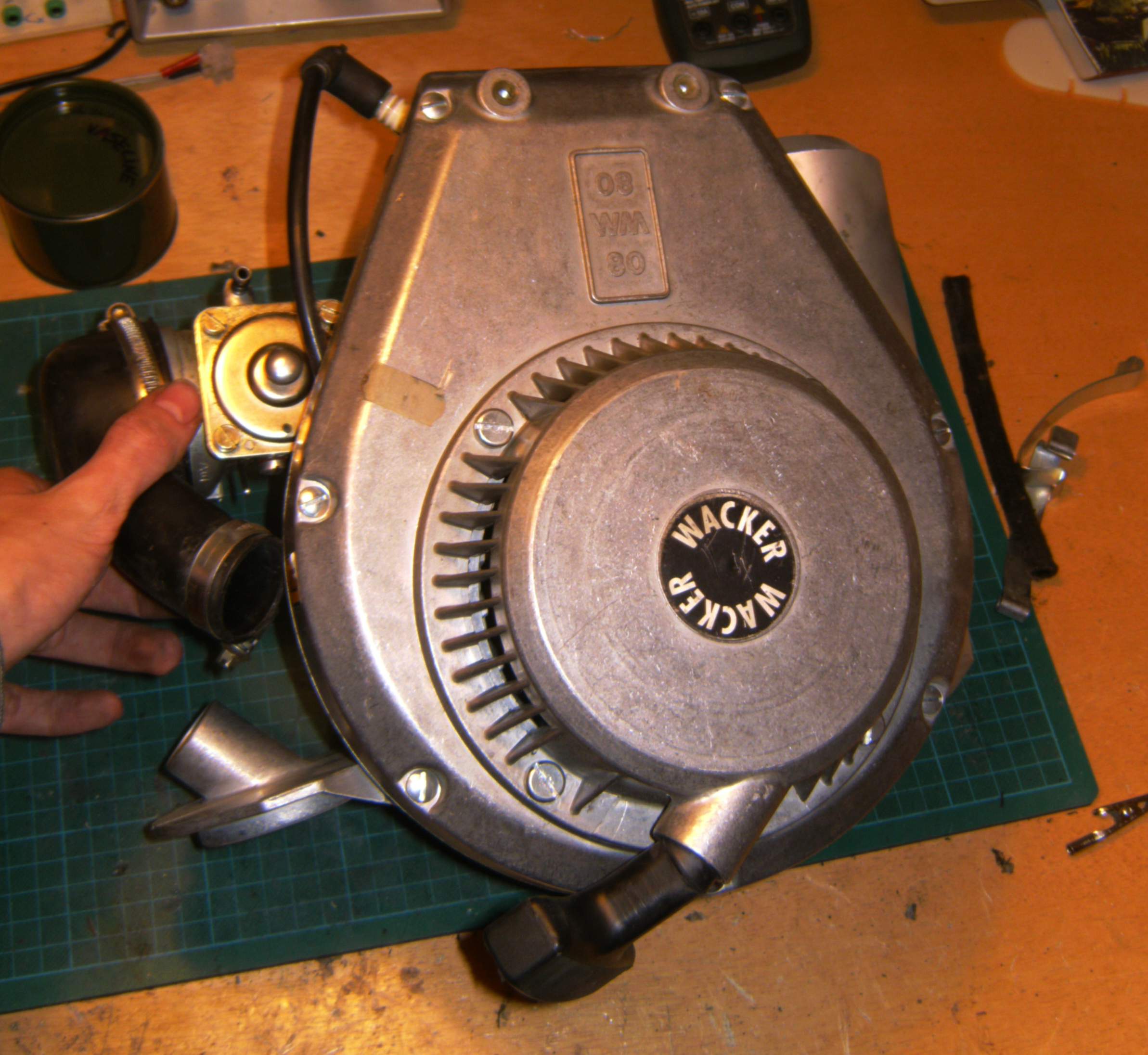

zu deiner Frage wo der Motor hingehört, würde ich auf Grund des Wacker-Schriftzuges auf das Teil tippen:
