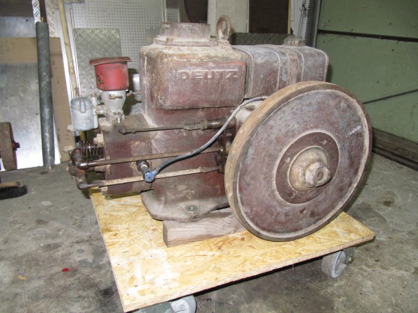

Sind an der Restauration eines Deutz MA 311
leider will er nicht so recht laufen.
Weiß hier jemand die Daten des Vergasers.
Vergaser sieht so aus wie der auf dem Deutz 608.
MFG Lorenz

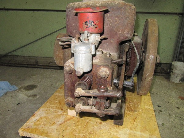

Auf deinem Bild ist der Deckel des Schwimmergehäuses am Vergaser nach oben gewölbt (Ausführung Benzin).
Vergaserbestückung beim MA711/Benzin
Kraftstoffdüse 0,80
Lufttrichter 22mm
Ventilscheibe 18mm

Der Motor auf dem Bild ist ein MA 511 kein MA611!
Da die Zündkerze seitlich sitzt.
Wie Thomas bereits gesagt hat besitzt der MA311 einen Messingvergaser der MA511 hat diesen Aluvergaser ähnlich dem vom MA608 aber logischer weiße mit anderen Düsen.
Vielleicht solltest du von deinem Motor mal 2-3 Bilder einstellen und idealer weiße die Motornummer dann sehen wie mal was du da hast ;-)

So jetzt haben wir doch Klarheit!
Du besitzt einen Deutz MA511 !!
Der Aluvergaser ist richtig auf diesem Motor! Dies ist der Vergaser für Benzin. Kein Petroleum.
Evtl hat Maschinenhaus die Düsen Bestückung für dich.
