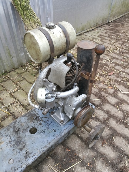

Guten Abend liebe Motorenfreunde,
ich bin gerne auf den bekannten Kleinanzeigen-Seiten unterwegs und da ist mir ein kleiner Motor ins Auge gestoßen. Ein wunderschöner, wirklich gut erhaltener Sachs Stamo 12. Laut der Motornummer und einer kleinen Suche im Internet konnte ich das Baujahr auf 1943 datieren. Ein stolzes Alter von 74 Jahren!

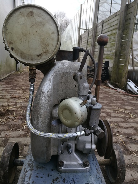

Zur Vorgeschichte: der Motor war und ist auf einem Fahrgestell montiert und er diente zum Antrieb eines Kompressors. Der Vorbesitzer hat dann den Kompressor abgebaut und mit einem Elektromotor angetrieben. Der Motor wanderte mit Gestell auf den Dachboden. Beim Aufräumen ist er dann wieder hervorgeholt worden - nach 40 Jahren! Also angefragt und einen Besichtigungstermin vereinbart. Ich wollte mich zunächst von der Funktion überzeugen. Der Besitzer hatte selbst versucht, ihn für diesen Tag wieder flott zu machen, dabei ist jedoch der Benzinhahn zerbrochen. Zudem würde die Schwimmernadel festhängen. Macht aber nichts. Die Hauptsache war für mich, dass er einen schönen kräftigen Zündfunken hat (*hust* *hust* die Erfahrung lehrte mich, dass ich an eine Zündanlagen-Reparatur scheitere *hust* ;) ). Dieses war auch der Fall und so wurde der Motor gekauft. Und nun steht er bei mir :D

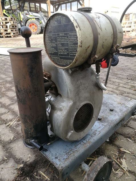

Auch die Bedienungsanleitung am Tank war gut zu lesen und nicht verrostet.
Von einem anderen Motor konnte ich den Benzinhahn ersetzen, exakt die gleiche Bauweise. Lediglich die Korkdichtungen musste ich selber neu anfertigen. Nun war auch dieser dicht und konnte angeschraubt werden. Der Tank ist von innen nicht angegammelt, keine trockenen Öl-Brösel, ein Tank wie er sein soll.
Ich als Optimist habe natürlich direkt ein wenig Sprit eingefüllt und den Hahn geöffnet. Hahn=dicht, Spritschlauch=Sieb :lol: Also zur Landmaschinenwerkstatt gefahren und einen neuen pressen lassen. Die alten Anschlüsse konnten noch wiederverwendet werden.

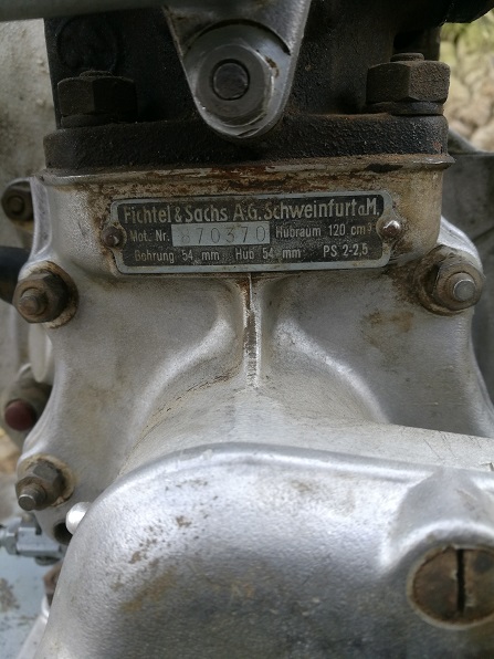

Doch zuvor zunächst an Bastian: Wenn ich so neugierig fragen darf: woran machst du fest, dass es ein Stamo 4 ist? Die Informationen habe ich von dieser Internetseite http://www.sachs-stationaermotoren.de/s ... krieg.html Wirklich sehr informativ. Und unter der Rubrik "Vorkriegsmotoren" ähnelt der Stamo 12 meinem Motor exakt. Jedoch sind die 12er und die 4er vom "Grundaufbau" bzw. von den Motorendaten her gleich. Hubraum 120ccm, Hub 54cm und Bohrung auch 54cm. Jedoch unterscheiden sie sich in der Anbringung des Ansaugkrümmers, wobei das natürlich ein einzelnes Bauteil ist, welches auch auf einen anderen Motor dranmontiert werden kann. Ist jetzt der Stamo 12 eine Art Bruder des Stamo 4? Wobei beide von der Grundstruktur auf den Stamo 2 basieren (nach meiner Theorie).

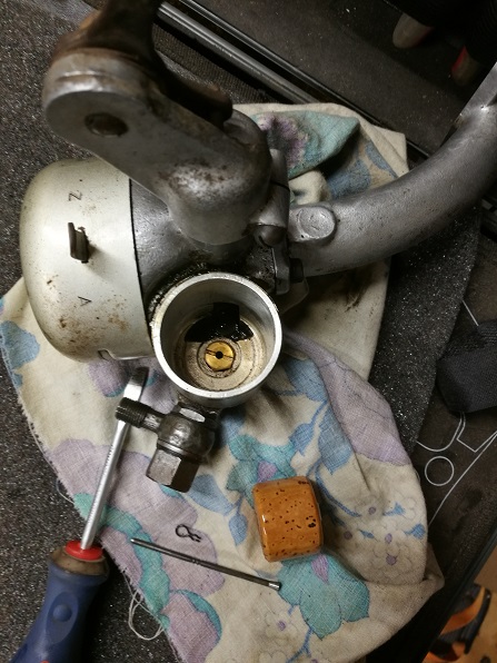

So, Benzinhahn und Spritleitungen sind wieder angebaut und dicht. Nun zum Vergaser, wo die Schwimmernadel angeblich festhing. Diese alten Vergaser sind ja herrlich simpel zu demontieren, sodass ich auch als wenig erfahrener Schrauber dran rumbasteln kann :lol: Also alles vorsichtig auseinander genommen.
Ein Schwimmer aus Kork! Sowas habe ich auch noch nicht gesehen. Und Spitzenmäßig erhalten, nichts angegammelt, nichts morsch geworden. Top! Auch die Schwimmernadel-Düse wurde rausgeschraubt und gereinigt, ebenso die Nadel. Es waren an keinem der beiden Bauteile Schäden auszumachen, keinerlei Kratzer oder Sonstiges. In der Trockenübung schließt die Nadel sauber ab. Alles wieder behutsam eingebaut und auch den Schwimmer in der gleichen Position mit der Klemme fixiert (erste Rille von unten).

Natürlich gibt es bei dem Motor hier und da noch kleinere Problemchen. Eines möchte ich heute gleich ansprechen, wo wir grade schon bei der Schwimmerkammer waren. Normalerweise drückt man den Tupfer und wartet, bis oben aus der Tupferkappe der Sprit rausläuft. Nun ist bei dem Vergaser genau mittig unter dem Kolbenschieber ein Loch im Boden. Dort tropft es bereits vorher raus, sodass das Benzin in der Schwimmerkammer erst gar nicht bis ganz oben aufsteigt. Nun habe ich mich mal ein wenig im WWW umgeschaut und bin nun fast davon überzeugt, dass das der Überlauf des Vergasers ist. Kann das so stimmen? (Habe leider versäumt ein Bild zu machen, reiche es aber gerne nach)
Der Motor war von einer Schicht aus Öl und Dreck bedeckt, sodass dieser von mir die letzten Tage gereinigt wurde. Ich denke, dass er sich SO nun wirklich sehen lassen kann:
Ja gut, der Tank muss noch gesäubert werden, das mache ich jetzt die Tage.
Und zum Schluss einmal das Typenschild:
So, so. Warum hat er dann einen Handhebelvergaser, und wo ist das Zahnrad mit Fliehkraftkupplung? :roll:
Im Grunde hast du Recht, der Stamo 12 ist mit dem Stamo 2 und 4 "verwandt". Allerdings ging man bei der Typisierung so vor: Die Modelle unterscheiden sich durch ihre Anbauteile. Du kannst also aus einem Stamo 4 einen Stamo 12 machen. Ein Stamo 2 wird schwieriger, der hat einen Flanschanschluss, der Motor muss dafür zerlegt werden. Die größeren Motoren dagegen sind baugleich. Einfach ein Getriebe angebaut und aus einem Stamo 10 wird ein Stamo 11. Die Bezeichnung gilt hauptsächlich für Bestellungen, auf dem Typenschild wird der eigentliche Typ nicht vermerkt. Das machte F&S erst in den 60ern.

an Bastian: vielen Dank für die Information. Jedoch fehlt für einen Stamo 4 die Luftfahne (zumindest gehe ich davon aus, dass auf der Abbildung diese zu sehen ist) und der waagerechte Gashebel. Was wiederum für einen 4er spricht, ist die Flachriemenscheibe mit 1:2 Getriebe. Ja okay, da muss ich eingestehen, dass das Wort "exakt" nicht ganz richtig war. Wenn sich die Motorentypen anhand ihrer Anbauteile unterscheiden, kann ja dieser Motor mit seiner unbekannten Vergangenheit sowohl Stamo 4 als auch Stamo 12 gewesen sein. Ich kenne halt nur die Geschichte der letzten 40, vielleicht 45 Jahre. Die übrigen 30 Jahre könnte er ja als 12er Grasmähermotor gedient haben und wurde dann einmal umgebaut. Demnach könnte mein Motor ein Stamo 4 oder ein Stamo 12 sein. Schizophrene Motoren...das ich sowas noch erlebe :D (Eine Liste, welche Motornummer als welcher Motortyp bestellt wurde, gibt es nicht, oder?)

Hallo Christian,
was für eine Luftfahne?
Wie gesagt, umrüsten ist möglich, wobei der Stamo 4 ganz verschieden Aussehen kann, die des Stamo 12 dagegen genau definiert ist. Baust du was von dem um, ist es wieder ein 4er auch wenn er vorher ein 12er war. Vergaser ändern sich mit der Zeit, bzw. es gibt verschiedene Ausführungen. Ansonsten müsste es für jede Änderung kleine eine Namensänderung geben.

Das Loch im Vergaser ist normal, wenn es nur minimal zu sehen ist.

nochmal vielen Dank für die weiterführenden Informationen. Ja gut, dann ist mein Stamo wirklich ein 4er :D Ich hatte mich ja nur an den Abbildungen auf der Internetseite gehalten, jedoch ohne dieses Hintergrundwissen bezüglich der Bezeichnung der Motoren.

Das Loch ist nur sehr klein, sieht aber gewollt aus. Wenn das normal ist, brauche ich mir da keine Sorgen mehr drum machen, das ist gut.

Hallo Christian,
damit bist du nicht der einzigste. Brauchst dir nur mal die Zubehörpalette der ST-Modelle ansehen, die konnten, je nach Jahr, unterschiedlich Ausgestattet werden. Da war es gut, die Typisierung nach Hubraum vorzunehmen, wobei die Grundtypen, etwa "Flansch"/ "Mit Getriebe"... beibehalten wurde. Das ist nachzulesen: http://www.sachs-stationaermotoren.de/d ... ie_motoren
