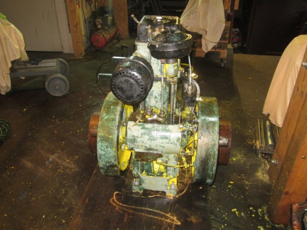

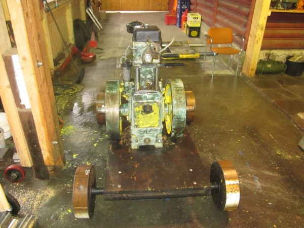

Grüss Gott, da der Motor richtig in einem ekelhaftem gelb lackiert war, habe ich angefangen mit "Entlacken ohne Mühe" - denn Papageien Motoren sind nicht mein Stiel - Fortsetzung folgt ... Gruß Wolfgang

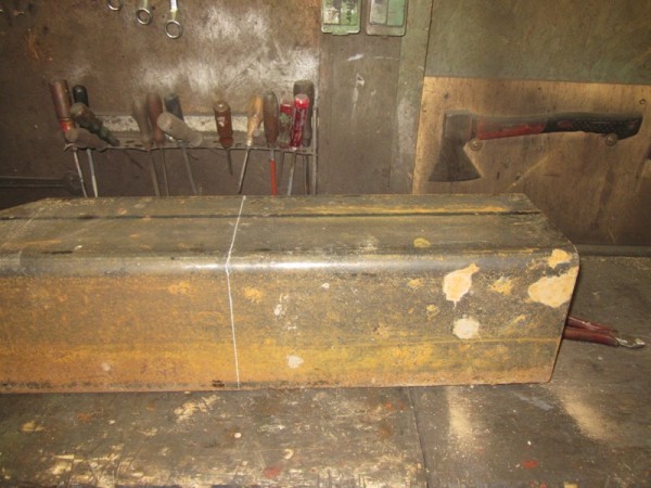

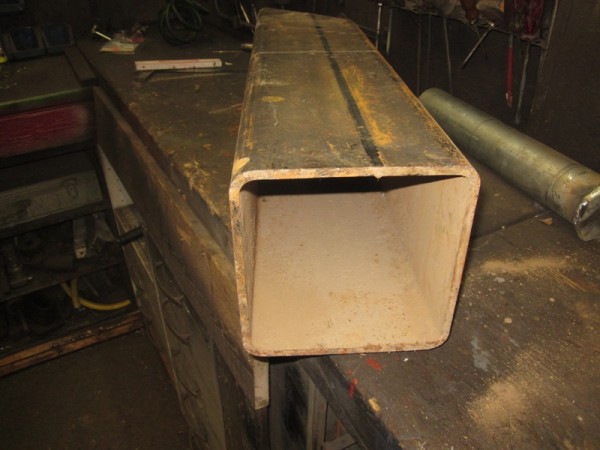

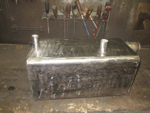

Grüss Gott, Bau des Kühlwasserbehälters - 8mm starkes Vierkant Rohr - hatte nichts anderes - Fortsetzung folgt... Gruß Wolfgang

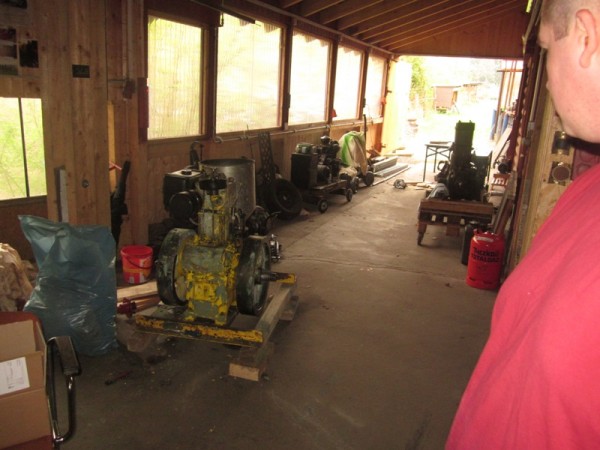

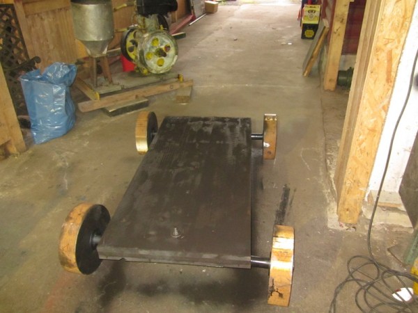

Grüss Gott, Motor beim Umzug auf seinem neuen Stellplatz, Fortsetzung folgt... Gruß Wolfgang

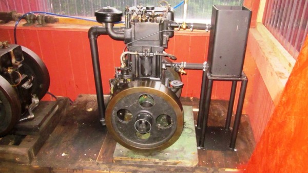

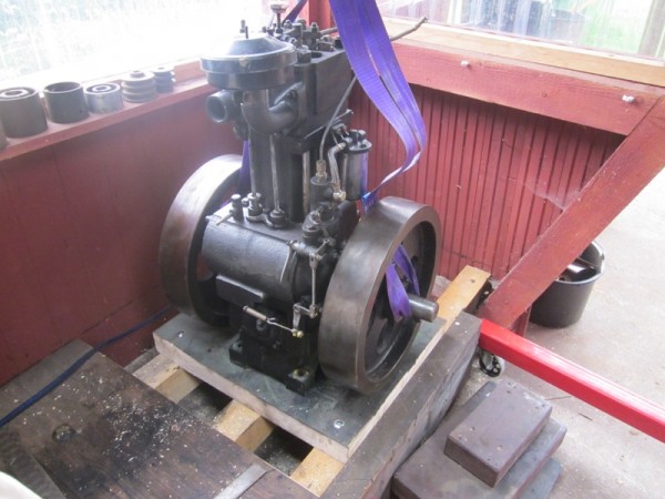

Grüss Gott, seit längerer Zeit steht der Motor an seinem festen Platz - er wurde mit Fermit Ofenschwärze behandelt - Gruss Wolfgang

Hallo Wolfgang,
sieht klasse aus das gute Stück.
Was für Erfahrungen hast du mit der Ofenschwärze gemacht?
Hält das Zeug gut auf den Guss- und Metallteilen?
Wie lang ist die Trockenzeit?
Bekommt man nach dem Trocknen der Teile wenn man mit der Hand darüber fährt noch schwarze Finger?
Grüsse, Markus
Grüsse, Markus
wolfgangmarek
- Beiträge: 696
Re: Gangadahar
Grüss Gott, das Zeug hat mir der .......? von der IG-HM Empfohlen-ist sehr zu Empfehlen- sehr wenig im Gebrauch- Hitzefest bis ca. 800 Grad- Haftung top- keine Abriebe- Trockenzeit kann ich jetzt nicht mehr sagen??? ca. über Nacht- vielleicht liest er ja mit - wir kennen uns, aber Namen tue ich immer meistens vergessen- Entschuldigung--- ich müsste morgen in der Liste nachschauen---Ich bin am Überlegen, ob ich nicht auch meinen Lister so Bearbeite--- Gruss Wolfgang
