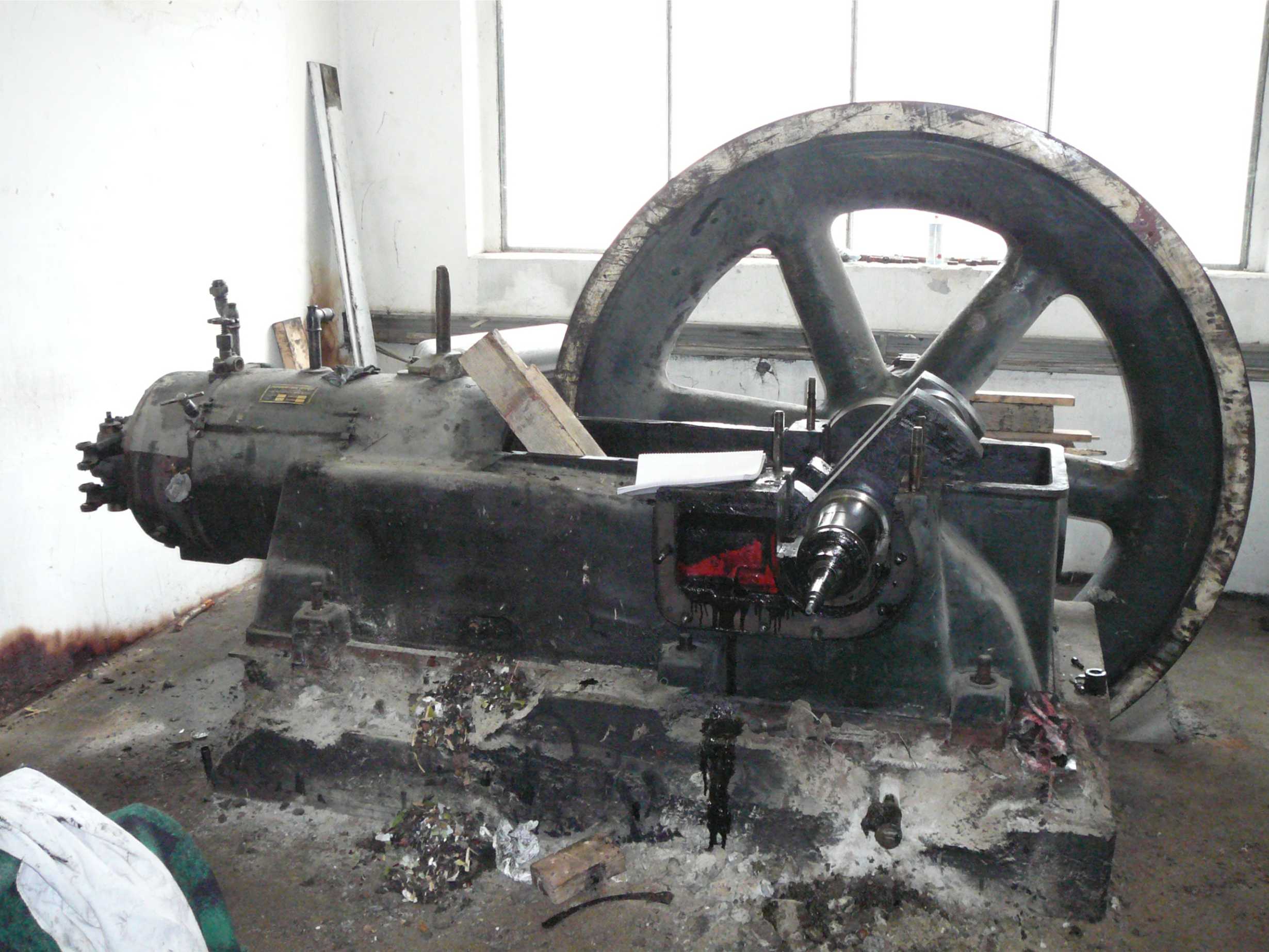

nachdem ich gefragt wurde, ja er ist zwischenzeitlich wieder zusammen und läuft, hier einige Bilder vom Ausbau bis Probelauf...

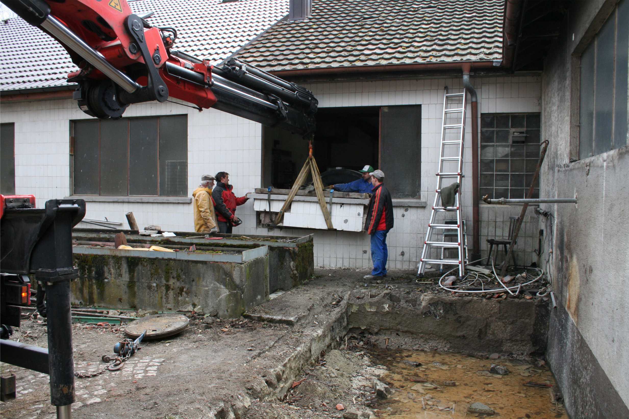

So sah er aus, als wir ihn angeschaut haben :shock:

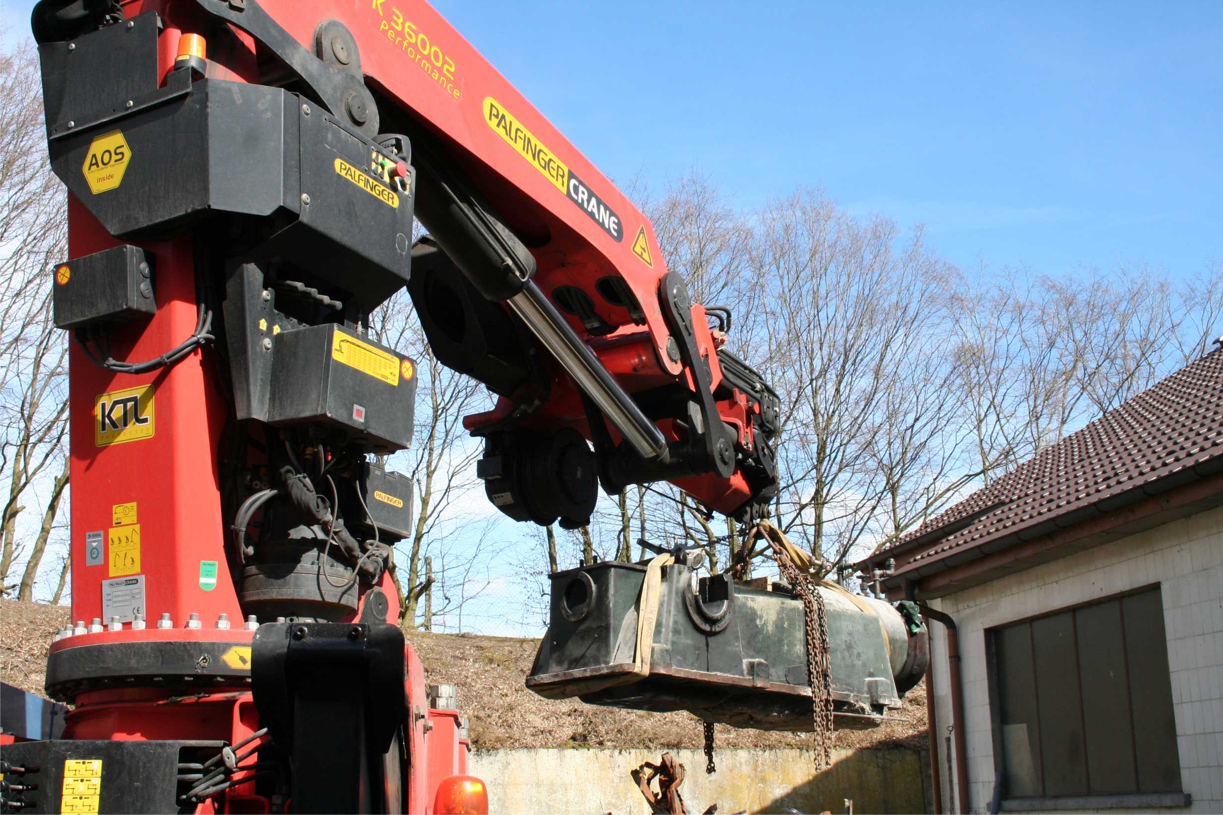

Danach war ich einige Stunden mit dem Meißel tätig, bis er Block endlich vom Sockel losgebrochen war, hatte 2 x 5to Maschinenheber dabei...

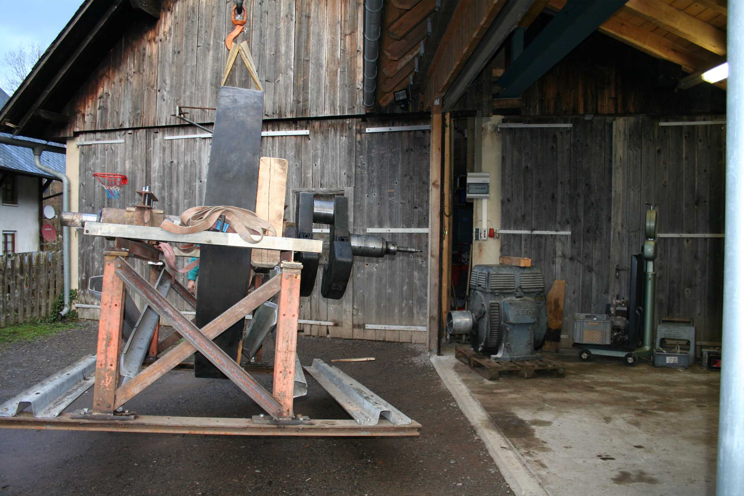

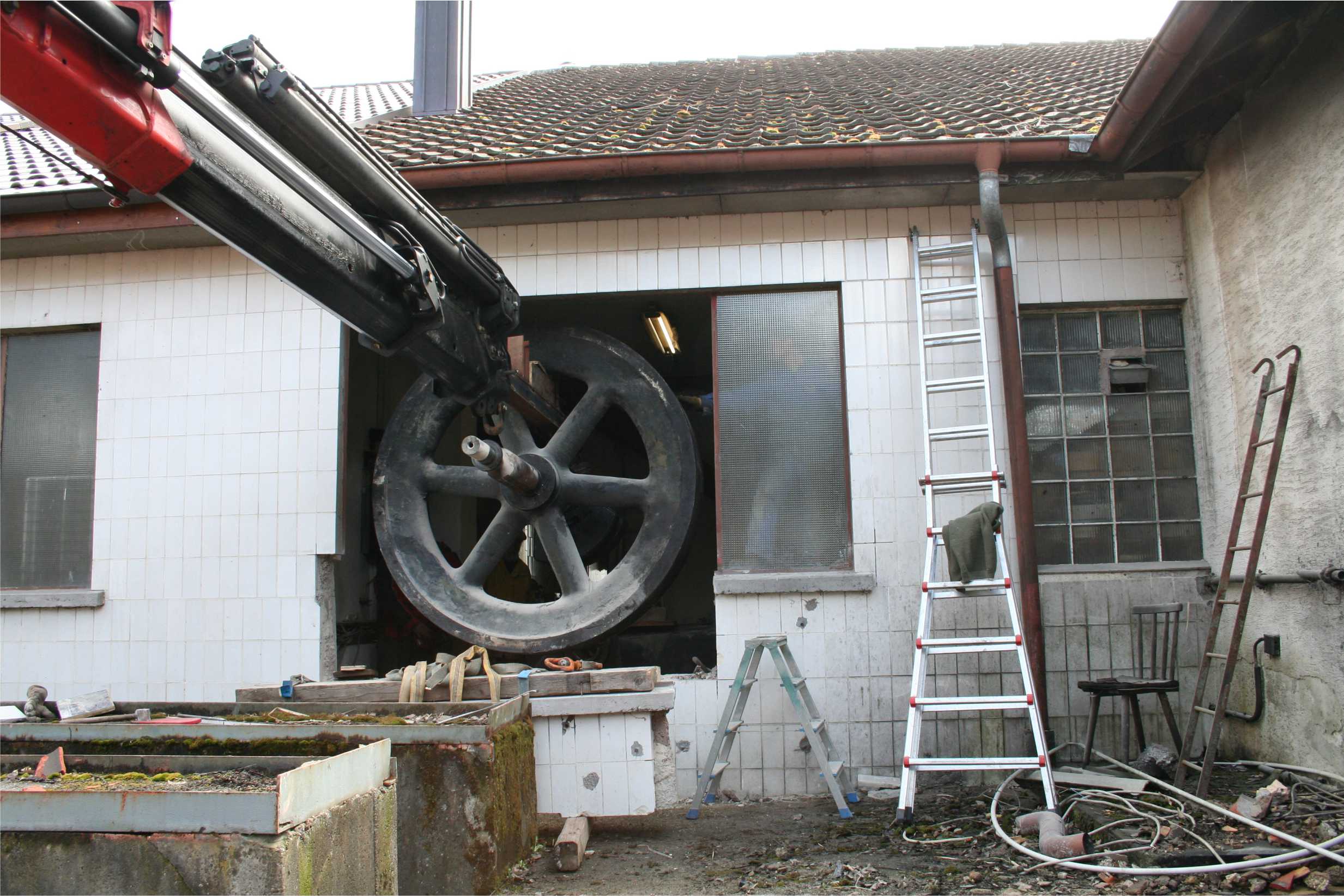

nach vorne war ne Wand mit Treppe im Weg, also mussten wir durch Fenster, wobei das eigentlich auch zu klein war...
Schwungrad mit Kurbelwelle.jpg (376.53 KiB) 1891 mal betrachtet
war eng, hat aber gereicht :D
Block schwebt.jpg (393.62 KiB) 1891 mal betrachtet
Der Block lernt fliegen

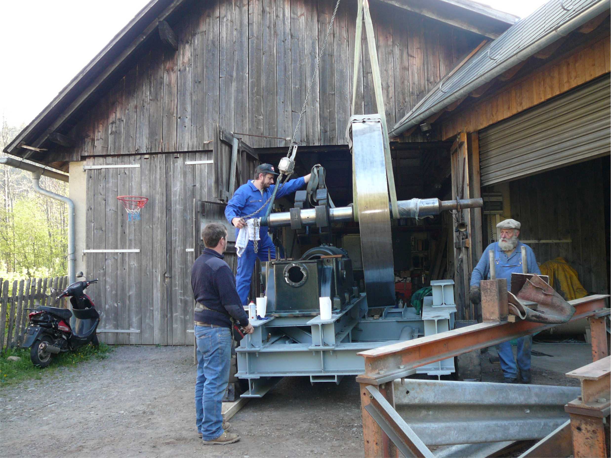

Zuhause angekommen wird gerade das Schwungrad mit Kurbelwelle im Transportrahmen abgeladen.

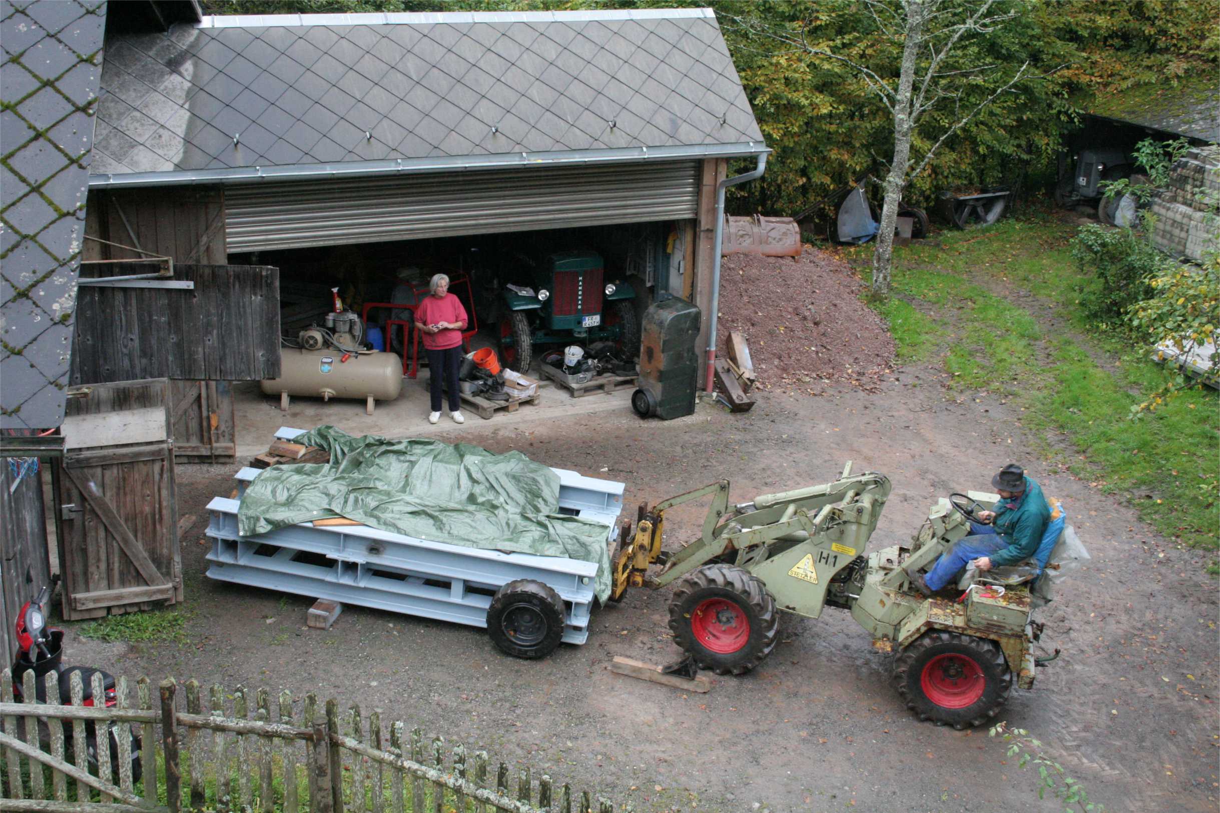

So, und hier die restlichen Bilder:

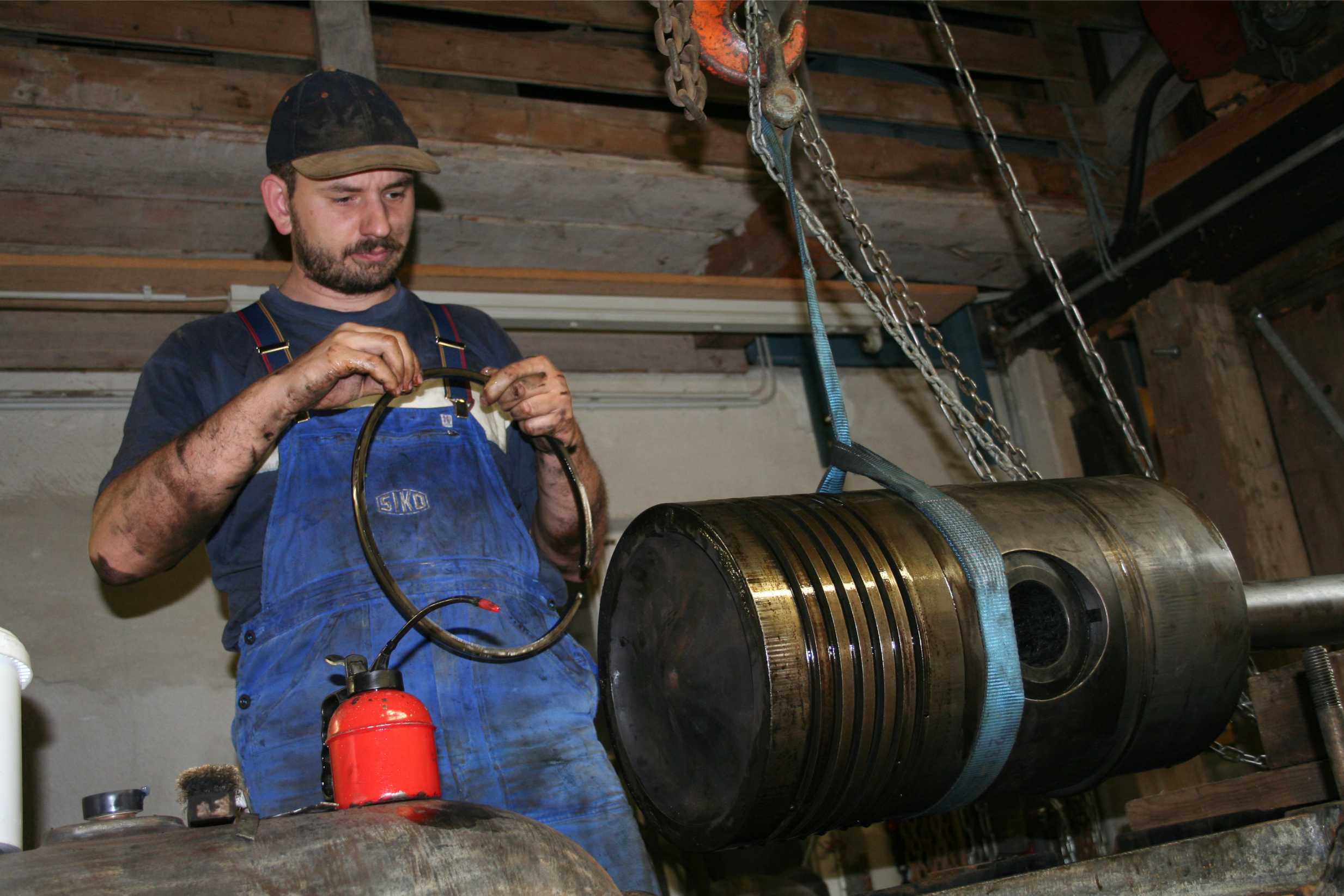

das ist doch mal ein Kolben.jpg (243.84 KiB) 1891 mal betrachtet
und viele behaupten ein LANZ hätte einen großen Kolben...
der Rahmen entsteht.jpg (430.93 KiB) 1891 mal betrachtet
hier entsteht der Rahmen, auf den der Motor und später auch der Generator kommt.
Schwungrad kommt zurück.jpg (376.09 KiB) 1891 mal betrachtet
Das Schwungrad schwebt wieder an seinen ursprünglichen Platz.
An dieser Stelle nochmals ein herzliches Dankeschön an Benni Asal, der mit seinem Kran absolute Präzision bewiesen hat.

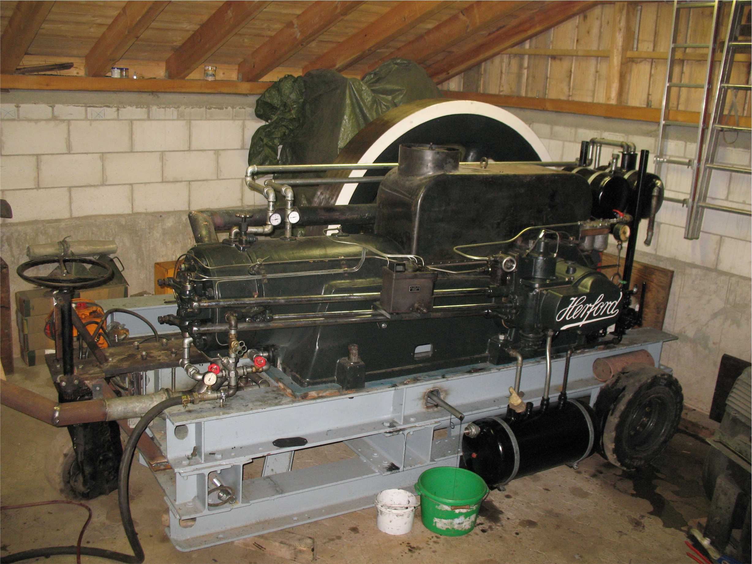

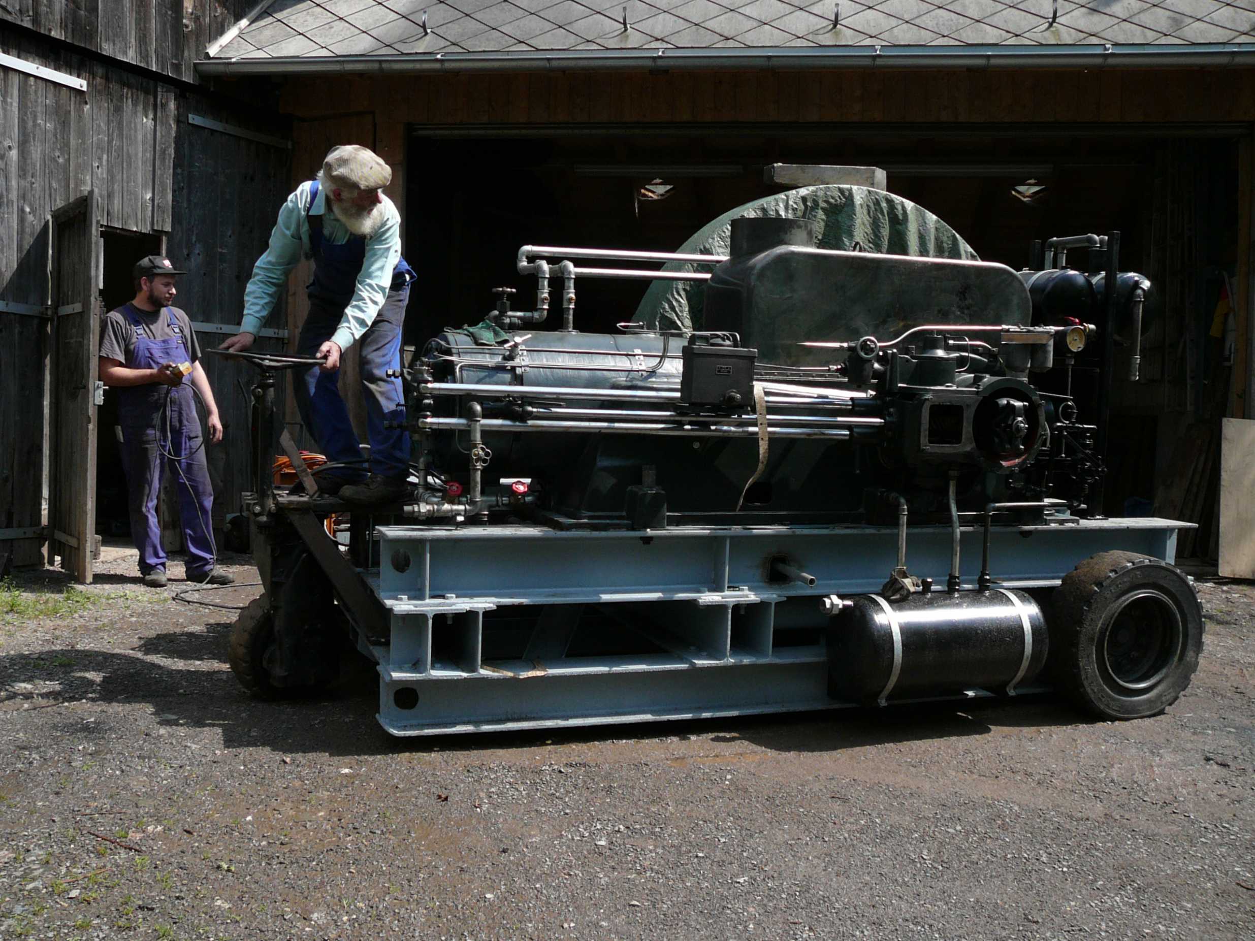

der Motor mit Gestell steht auf 3 Gabelstapler-Rädern, wobei das lenkbare auch angetrieben ist, damit wir wenigstens in der Garage rangieren können, wenn wir ihn laufen lassen, wird er aufgebockt und wird ausgerichtet
zusammen und läuft....jpg (336.19 KiB) 1891 mal betrachtet
jippi, er läuft. noch ein paar Kleinigkeiten wie z.B.: den Generator noch fertig zusammenschrauben und dann auch noch montieren.
Mit 150 U/min läuft er schön vor sich hin...
