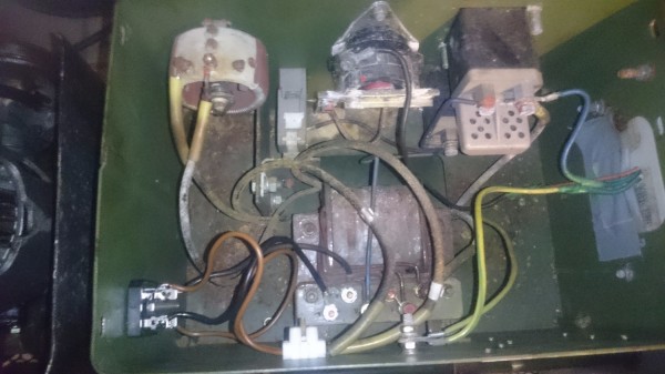

Also der Gleichrichter wurde durchgemessen und mir wurde gesagt der ist noch gut.
Die sache mit der Autobatterie klingt ganz gut. Über eine kleine Anleitung wäre ich dankbar. Und bitte für dumme:D:D
Habe eine Datei angehängt die ein Teil des Schaltkastens zeigt. Mehr kann ich zur zeit nicht Fotografieren da ich den Kasten zerlegt habe.
mfg
mfg
- Schaltkasten.jpg (78.51 KiB) 7016 mal betrachtet

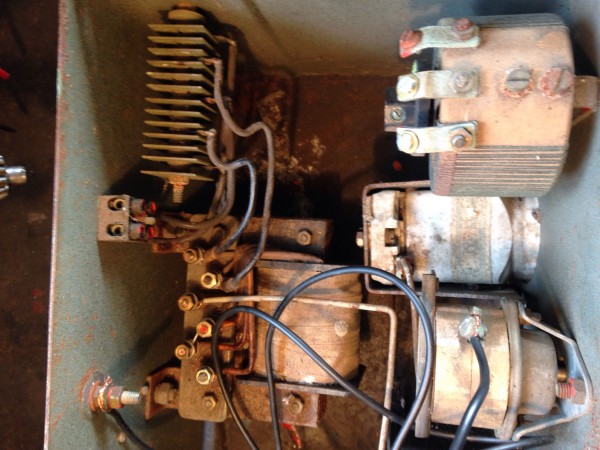

Re: Generator el 150
Hier mal ein Bild von meinem Schaltkasten. Ich würde den Gleichrichter tauschen dann hast du eine moderne sichere Lösung auf die du dich verlassen kannst und sehen tut es ja auch keiner. Ich habe als erstes den Gleichrichter getauscht und neue Kabel für den Gleichrichter gemacht. Die Braunen Kabel sind bei mir die Kabel die den Gleichstrom zur Feldwicklung schicken. Von den bei mir schwarzen
Kabel am Eingang vom Gleichrichter habe ich eins gelöst das Aggregat gestartet und an dem losen und an dem festen Kabel eine Autobatterie angeschlossen und den dann auf Selbsterregung wieder zurück gebaut. Ich musste die ganze Prozedur noch einmal wiederholen und seit dem funktioniert es bei mir ohne Probleme. Und immer aufpassen was
du machst weil 225 Volt bei 50 Herz töten sauber und lautlos. Mfg.Max

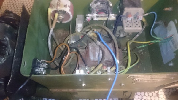

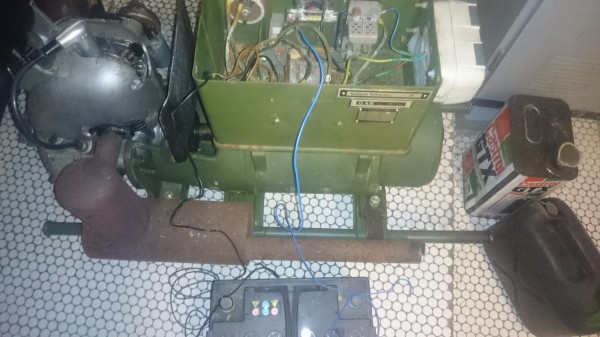

Einfach ein Kabel am Trafo lösen und an dem losen und festen Kabel die Batterie anschließen. Ich habe das Stromaggregat bei der ganzen Aktion laufen lassen und mit der Autobatterie gingen dann die Werte bei mir schon in Richtung Typenschild. Danach habe ich ganz Vorsichtig mit einer isolierten Zange das lose Kabel wieder an den Trafo gehalten und habe geschaut ob der Generator auch für sich alleine ohne Autobatterie läuft. Und den Brückengleichrichter bekommst du bei fast jedem Elektronik Händler und den Gleichrichter einfach kräftig überdimensionieren so braucht der nämlich keine Kühlung. Mfg.Max
