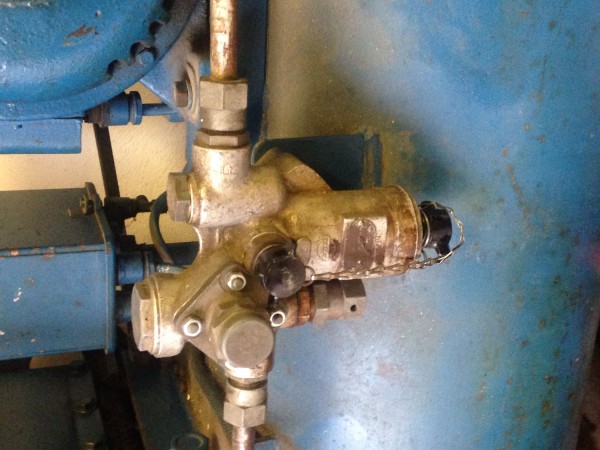

Ich habe noch von meinem Opa einen Kolbenverdichter VV64/100
den ich auch noch als Kompressor nutze. Allerdings habe ich seid einiger Zeit das Problem dass er keine Luft mehr hält und sie rückläufig durch die Sicherheitsbaugruppe bzw Rückschlagventil durchbläßt. Ich verstehe nicht sehr viel davon bin aber der Meinung das es an der Sicherheitsbaugruppe liegt. Ich konnte kein Rückschlagventil finden nachdem ich es komplett zerlegt hatte und bin langsam am verzweifeln. Im Anhang hab ich die Sicherheitsbaugruppe + Typenschild. Das das Ding aus Jugoslavien ist erhoffe ich mir sehr wenig davon eine Beschreibung bzw Ersatzteilliste zu finden. Vielleicht könnt ihr mir helfen

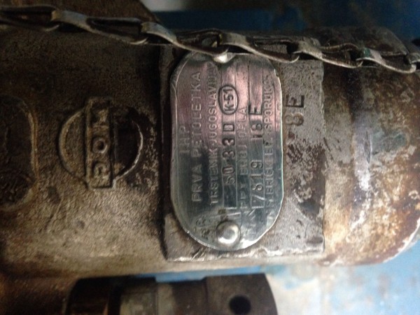

- Typenschild aus Jugoslavien

- Die Baugruppe in der ein Rückschlagventil verbaut sein soll
- Sicherheitsbaugruppe.jpg (71.35 KiB) 1739 mal betrachtet

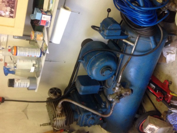

- Hier mein Kompressor mit Kessel
- Kompressor groß.jpg (64.43 KiB) 1739 mal betrachtet

So. Problem gelöst. Ein versüftes Rückschlagventil und eine Feder die müde geworden ist haben das Problem verursacht.
Könnte mir selber in den A**** beissen das ich das Problem nicht eher gesehen habe.
