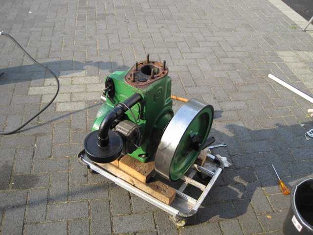

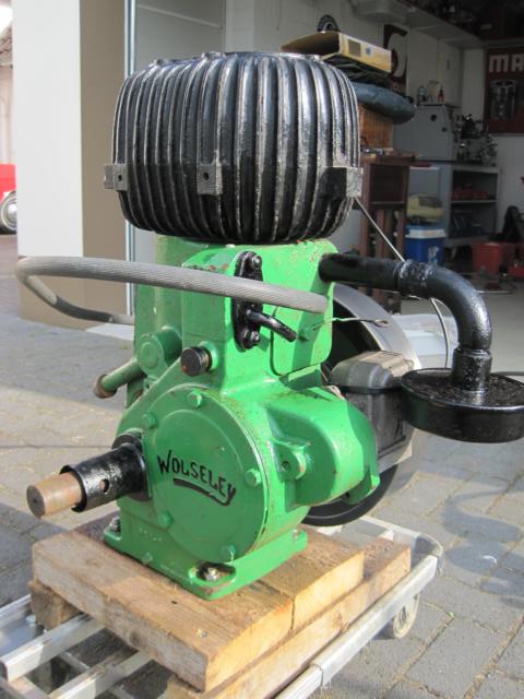

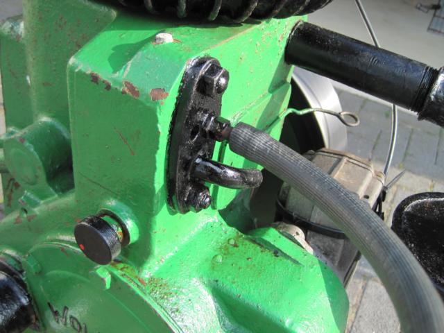

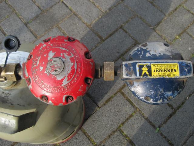

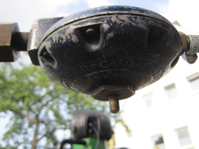

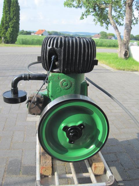

hier sind die Bilder von meinem Motor.
Wie gesagt zum Anschmeissen wird der Knopf am blauen Regler für ca. 5sec. gedrückt, es strömt in der Zeit Gas in den Motor ein und dann wird er angekurbelt.
Im Regler scheint ein Membram zu sein, wenn an dem kleinen Rädchen aufdreht wird, saugt der Motor mehr Gas an und dreht entsprechend höher. Die Gaszufuhr stoppt wenn der Motor nicht mehr ansaugt.
Gruß Guido
Gruß Guido

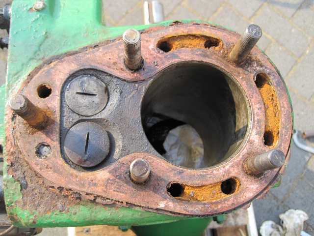

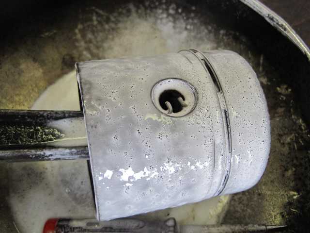

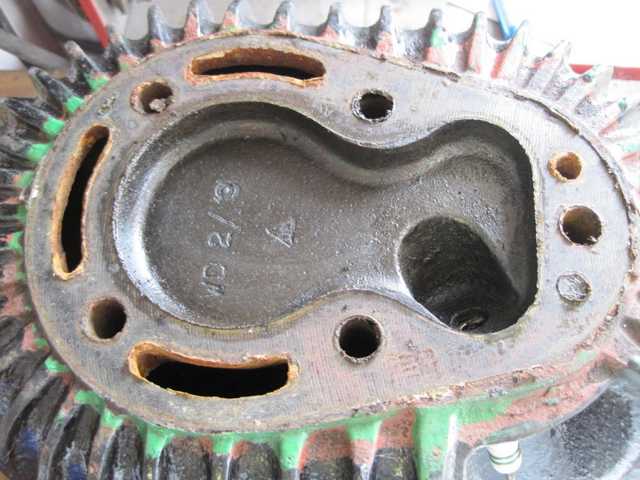

Hallo Marvin,
heute habe ich den Motor geöffnet.
Ventilsitze, Lagerschalen und Kolben ok. Kolbenmaß: 76mm
Zylinder ist auf einer Seite im oberen Bereich etwas rauh (Rostschaden, aber ohne Riefen).
Die Kolbenringe und der Ölabstreifer sind heile, jedoch auf dem Kolben festgebacken.
Ich versuche sie jetzt mit Backofenspray und Gedult noch zu retten.
Die Schrauben bzw. Stehbolzen von den Seitendeckeln sind D=10mm jedoch kein M10.
Kannst du Schrauben und Stehbolzen auch besorgen?
Ich denke auf M10 nachzuschneiden ist riskant, da die Steigung nicht paßt?!
Gruß Guido
Gruß Guido
- IMG_2738.JPG (38.83 KiB) 6245 mal betrachtet
- IMG_2737.JPG (28.57 KiB) 6245 mal betrachtet
- IMG_2741.JPG (37.97 KiB) 6245 mal betrachtet
- IMG_2740.JPG (34.83 KiB) 6245 mal betrachtet

Hi Guido,
Sorry aber mit Backofenspray wird das nichts.
Rein Theoretrisch wäre ein Rostlöserbad das auf 70-80 Grad erhitzt wird ideal.
Da Rostlöser aber doch schon sehr teuer ist son bad nicht ganz so Günstig, deshalb würde ich am Ringstoß Rostlöser reinlaufen lassen
und dann den kolben Leicht mit ner Propangasflamme warm machen so mach ich das immer und das hat immer tadellos geklappt. Oder Du nimmst Diesel und legst den Kolben da rein und erwärmst den diesel dann Langsam.
Wieso Kopfbolzen?????????? Sind die Kaputt???????? Wird Schwierig die aus dem Motorblock zu bekommen!!! Reicht normalerweise saubermachen eventuell
mit schneideisen nach gehen (ZOLL) und fertig.
Halt mich aufem laufendem
Gruß marvin
