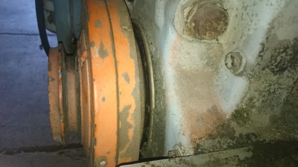

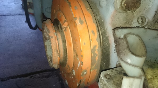

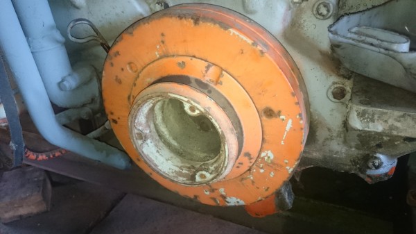

die Riemenscheiben am Motor sind die klassischen 17er Riemen, über einen wird die LiMa angetrieben.
Die noch freie Scheibe ganz außen misst ganz innen ca. 175mm am Durchmesser.
Anbei ein Bild von der Scheibe.
Wenn ein Riemen nicht reicht, wäre meine Idee, die vorhandene Scheibe abzubauen und eine neue Scheibe anzufertigen, die die LiMa und die Hydraulikpumpe antreibt. Ist das durchführbar?
mfg
Ulrich
mfg
Ulrich

Re: Hydraulikpumpe an Deutz A8L714
Ja, mit den modernen flankenoffenen XPB Riemen kann man 15 KW Leistung über die freie 17er Scheibe mit Nenndurchmesser 200 abnehmen, die Nenndrehzahl darf nicht unter 1300 Umdrehungen liegen, wenn sie höher ist überträgt der Riemen auch mehr... bei 1500 Umdr 17 KW, bei 2000 Umdr 22KW. Wenn also nur die zweite Scheibe mit der Pumpe angetrieben wird passt es so gut.
