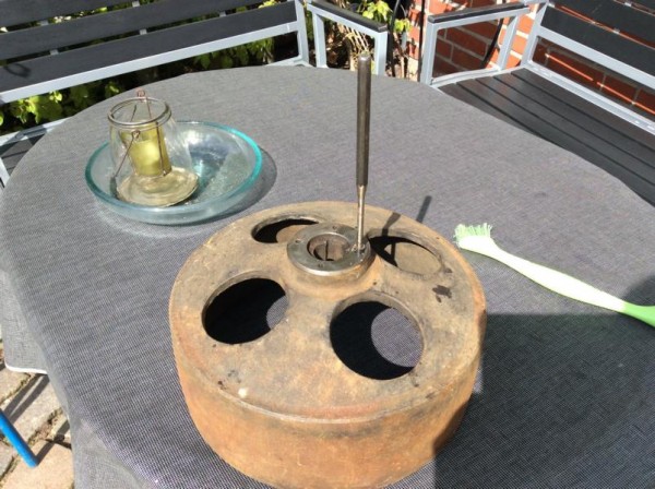

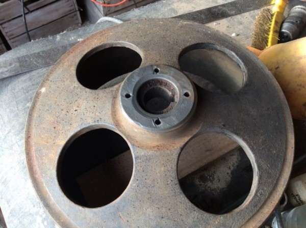

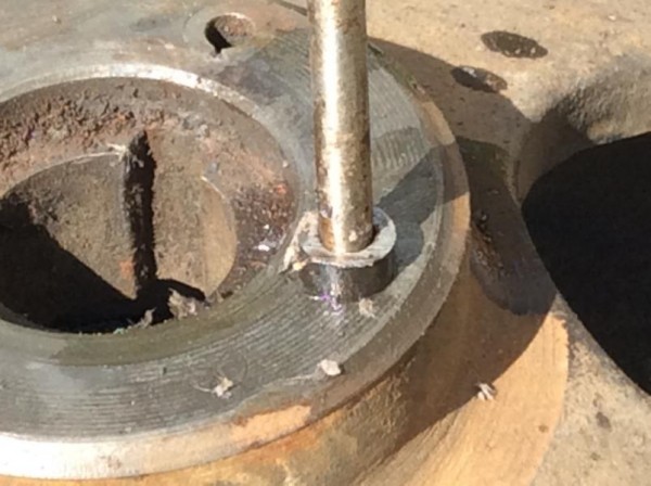

Moin, Sepp, da gehe ich vor Dir auf die Knie - es funktioniert!!!
In leichter Abwandlung nahm ich Öl.
ein Video lohnte nicht, weil schon leichte Schläge den Erfolg brachten.
In der Anlage Beweisfotos.
Dank und Gruß, Burgfried
