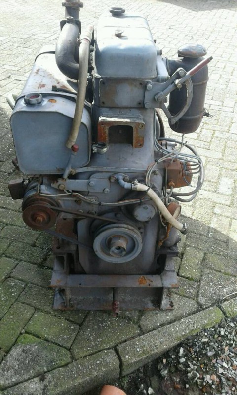

Hallo Motoren-Freunde,
... bin relativ neu hier im Forum - wer kann helfen mit techn. Daten des folg. Motors.
Bei MWM ist nichts mehr zu kriegen.

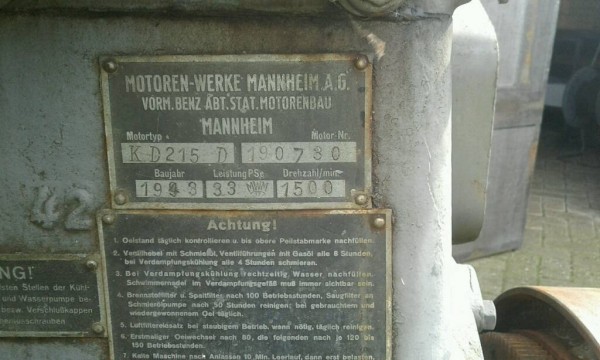

Angaben vom Typen-/Fabrikschild:
- Motoren-Werke Mannheim A.G. - vorm. Benz Abt. Stat. Motorenbau Mannheim
- Motortyp: KD 215 D (Drei-Zyl.)
- Motor-Nr.: 190 730
- Baujahr: 1943
- Leistung PSe: 33
- Drehzahl/min.: 1500
Wo bzw. in welchen Fahrzeuge wurden diese Motoren verwendet ?

Der MWM KD 215 D wurde meines Wissens in folgenden Fahrzeugen verwendet, alles ziemliche Exoten:
  • MIAG AD33 und ID33
  • Deulieweg D33 und D35
  • Röhr R35

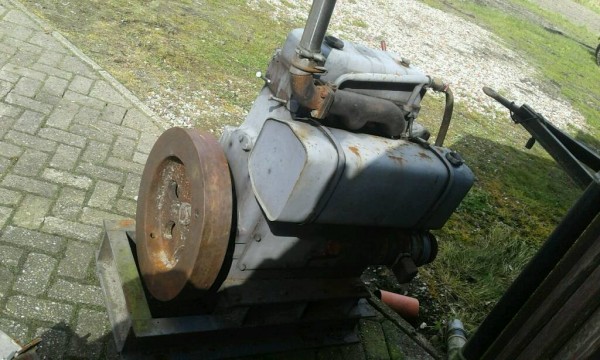

Die Ausführung auf den Bildern ist aber sowieso ein Stationär- oder Bootsmotor (Schwungrad ohne Montagemöglichkeit für eine Kupplung, keine Wasserpumpe, Gashebel und Tank direkt am Motor)
