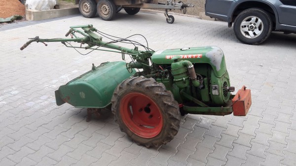

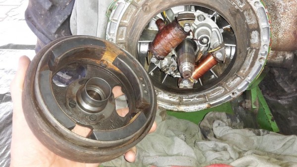

ich habe mich hier im Forum angemeldet um mir etwas fachkundige Unterstützung bei meinem Projekt zu erhoffen. Ich bin letzte Woche in den Besitz eines F u. S Stamo 281 (Bj. 62; Starterrolle, 8PS, Bing 8/30/317) gekommen. Der Motor treibt einen Bungartz Fk Einachser an, der die letzten 2 Jahr gestanden hat. Die Basis des Ganzen ist ok!
Bevor ich den Motor testen wollte habe ich die Maschine komplett gesäubert, alle Betriebsflüssigkeiten erneuert, den Vergaser überholt und Teile erneuert, den Auspuff ausgebrannt und die ein oder anderen Kleinigkeiten (Zündstecker und Zündkerze, Kabel, Filter …) getauscht.
Gestern Abend habe ich den Motor wieder zusammen gebaut und wollte vor einem Startversuch mir den Zündfunken anschauen. Nichts! Kerze und Stecker ab, so dass ich nur mit dem Kabel einen Funken herstelle. Nichts! Das Zündkabel auf eine Beschädigung kontrolliert und leicht daran gezogen, da habe ich es aus dem Motor gezogen und in der Hand. :?
Danach habe ich gegen 22:30 Uhr mit der Demontage des Motors begonnen.
Jetzt meine Fragen:
1. Kann mit jemand die Reparaturanleitung, Nr. 441.8/1 zur Verfügung stellen, auch gerne gegen eine Aufwandsentschädigung?
2. Wie und wo ist das Zündkabel an der Zündung befestigt?
a. Ist das Kabel wie im Stecker reingeschraubt?

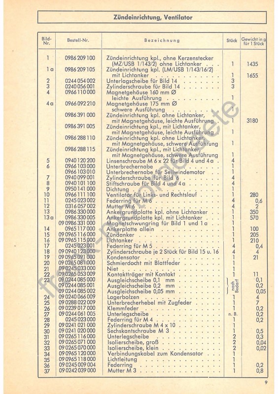

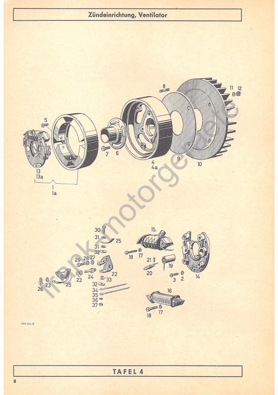

b. Kann mir jemand sagen und eventuell auf dem beigefügten Bild einzeichnen wo das Kabel dran kommt? (Kondensator, Zündspule???)

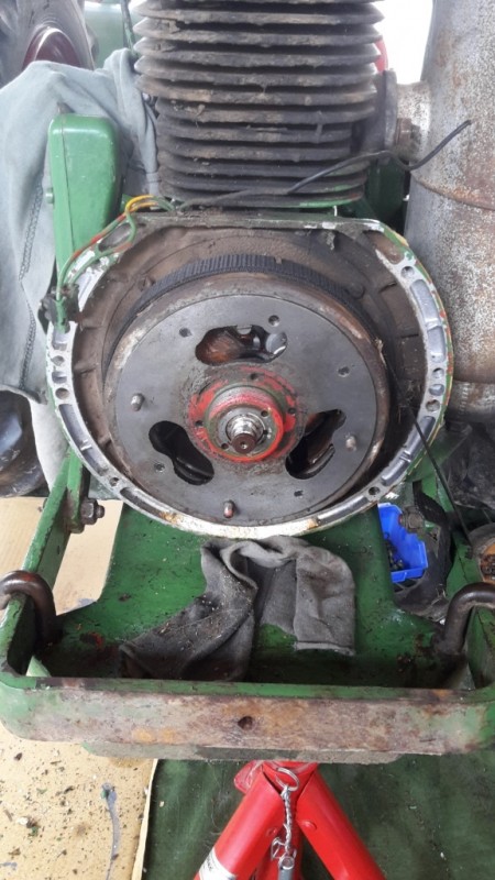

3. Gestern bin ich mit der Demontage bis zum Magnetgehäuse gekommen. Wie wird diese demontiert, mit einem Abzieher?
4. Muss man für das Zündkabel zu wechseln wirklich den halben Motor auseinander nehmen oder gibt es noch eine andere Möglichkeit sie sich mir nicht eröffnen will? Wenn ich es richtig sehe muss man für an den Anschluss, der von hinten an der Zündung ist, die komplette vordere Mimik demontieren.
5. Sollte das so sein muss ich nach dem montieren die Zündanlage neu einstellen oder passt das noch alles?
Was die Elektrik anbelangt bin ich ein leihe, deshalb auch so viele Fragen. ich hoffe das der fehlende Zündfunke nur auf das Kabel oder eventuell verdreckt oder verölen Unterbrecherkontakt zurück zu führen ist.

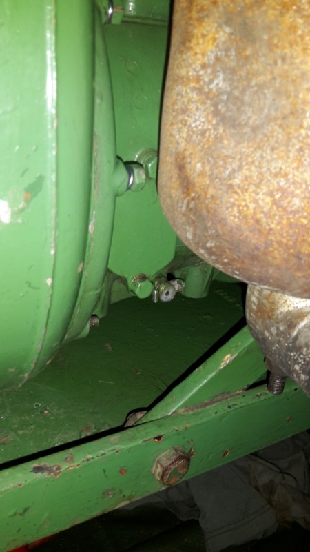

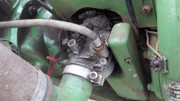

Ich habe noch zwei Bilder des Guten Stücks hinzugefügt. Auf einem sieht man noch den verdreckten Vergaser und das schwarze Zündkabel das, Achtung Ironie „extrem gut zugänglich“ hinter dem Feinregler in den Motor verschwindet. Da muss dann wohl mein drei Jähriger Sohn ran. ;)

2a. Siehe: http://www.holdereinachser-e6.de/h_schr ... l#Zuendung

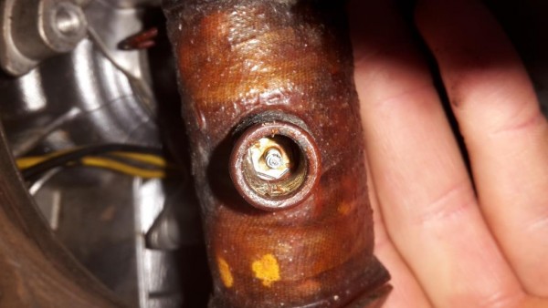

2b. an der Spule (15) geht ein Kontakt ab, in der ETL nach oben rechts, da drückt die Kontaktfeder drauf.
3. ja, da brauchst du einen Abzieher für. Der wird auf das feine Außengewinde des Polrades geschraubt.
4. Kann ich dir so direkt nicht sagen, sollte aber aus der Rep. Anleitung hervorgehen. Zumindest beim ST 201 ist es sehr einfach, beim ST 281 ist es doch sehr eng. Aber die Haube zu demontieren ist kein Problem.
5. Nein, so lange du nichts an den Kontakten machst oder die Zündplatte löst. Du musst nur beim Abziehen darauf achten, wo der Nocken sitzt, für L oder R (links/rechtslauf).

Die Arbeiten gingen gut von der Hand. Ich habe beim Nachbar, alter Werkstattmeister bei Mercedes wegen einem Polradabzieher nachgefragt. Hatte er leider nicht, dabei erzählte er mir das sie früher Vertragswerkstatt für Agria und Holder waren :D. Er hat mir dann seine Hilfe angeboten die ich gerne in Anspruch genommen habe.
Das Polrad ist uns (Meister und mir) mit zwei Schraubendreher und einem leichten Schlag des Kupferhammer auf die Mutter der Welle freudig entgegen gesprungen. Ich weiß, Abzieher ist schonender und Schläge mag das Polrad nicht, aber der Meister meinte das geht schon mal und der Schlag war auch nicht wirklich fest.
Der Anschluss vom Zündkabel an die Spule scheint ein wenig anders zu sein als beim Holder e6. Das Kabel wird direkt eingeschraubt wie im Stecker (siehe Bild). Die Zündung sieht soweit ganz gut aus, ich habe alles gründlich gereinigt und den Unterbrecherkontakt leicht abgezogen. Am Dienstag werde ich mir noch ein neues Zündkabel besorgen und nach dem Zusammenbau einen ersten Startversuch wagen. Ich berichte!

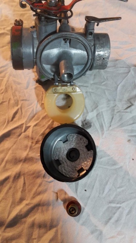

2. In der Schwimmerkappe des Vergaser (BING 8/307317) lag eine zugeschnittenes Blechteil drin (siehe Bild). Kann mir jemand den Nutzten dieses Bleches nennen?

2. Hab ich so noch nicht gesehen. Kann mir höchstens denken, dass sich Schmutzpartikel darunter sammeln um nicht hochgeschwemmt zu werden. Der Einlass der Hauptdüsenhalterungsschraube müsste dann auch darüber sein.
