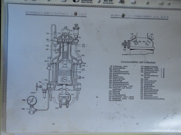

Leider hatte ich erst in der letzten Woche Zeit zu versuchen den Motor mit Bekannten wieder zum Laufen zu bringen aber leider ohne Erfolg.
Nach dem Ausbau/Reinigung der beiden Hochdruckventile an der Luftpumpe [Druck+Saugventil, 767/777] wurde der Kompressor geladen. Das Manometer am Kompressor zeigte 15 Bar an.
Unmittelbar vor dem Start zeigte das Manometer an der Luftpumpe ebenfalls 15 Bar an ohne einen Druckverlust. Sofort nach Startbeginn fiel dieser Druck auf 12,11,10.....6 Bar ohne weiter zu fallen aber wir hatten den Eindruck das der Druck dann ganz langsam wieder anstieg aber nicht schnell genug um den Startvorgang fortzufahren [weil 6 Bar ja nicht ausreichen fuer den Start].
Wir mussten also den Startvorgang abbrechen um den Motor zu schuetzen.
Vor und waehrend des Startvorganges wurden keine Luftgeraeusche/Zischen im Bereich der Luftpumpe vernommen. Aufgrund des grossen Luftverbrauchs waehrend des Startvorganges muesste man aber ein Leck "akustisch" lokalisieren, was nicht der Fall war.
Meiner Meinung nach deutet es eher auf Probleme der Kolben oder Dichtringe in der Luftpumpe hin, da man solche Probleme in diesem Bereich nicht warhnehmen wuerde.
Vielleicht hat jemand jetzt andere Vorschlaege um die Ursache des geringen Druckes zu identifizieren.
Vielen Dank im vorraus fuer ihre Hilfe.
Mit freundlichen Gruessen
M.Neumann
Hallo...........
M.Neumann
- DSCN2157.JPG (55.34 KiB) 10984 mal betrachtet
Re: Deutz-Viertakter-MKD 142 - Baujahr 1914
Blöde Frage, aber ist der der Drucklufttank entwässert?
