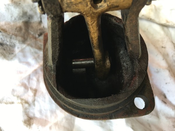

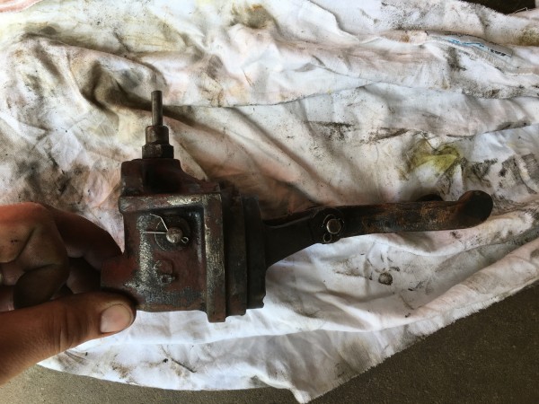

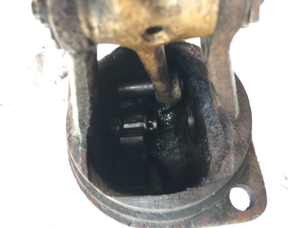

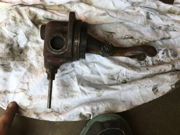

Hab heute das von Christoph erwähnte Teil ausgebaut und gereinigt.
Dreckig wars nicht sonderlich.
Anbei ein paar Bilder davon ;)
Zur erfreulichen Meldung des Tages geht die Drehzahlverstellung wieder, allerdings nur wenn die Abstellstange in "Deko-Position" steht und nicht verdreht wird.
Grund??? Da bewegt sie sich auch am leichtesten hin und her.
