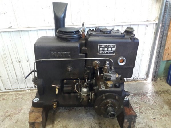

Hallo Zusammen,
Ich seh schon, das wird etwas länger dauern.
Kennt jemand einen Spezialisten, der so einen Motor besitzt. Es muss doch mehrere Kollegen geben, die an so einem Wunderwerk rum schrauben. Ich habe von dem Motor keinerlei Unterlagen. Und wie gesagt, es sollte nicht allzu schwer sein das Problem zu lösen, aber ohne Zeichnungen und Anleitungen gehts halt nicht.
Kann mir da ein Kollege weiter helfen. Hier im Forum fand ich nichts. Hier noch ein Bild um was für ein Teil es geht.
Dann vielen Dank im Voraus,
Gruß Alois

Re: Drehzahlverstellung Hatz L1 Zweitakter defekt
Beitrag von babnase »
auf dem letzten Bild kommt waagrecht ein 6mm bolzen raus,mit dem verstellt man die Fördermenge.
Das ist ein Trapezgewinde,wenn der Bolzen zur Pumpe geht gibt er gas.Ist ein Beipass den man auf oder zu dreht,aber
vorsicht man sollte mit der Hand leicht verstellt werden.Auf den Bolzen kommt eine Aufnahme wo die Stange die aus den Gehäuse konnt befestigt
wird und die Drehzahl regelt. 027732680
Beitrag von Christian Rady »
Moin!
Da hast du sehr viel Glück gehabt, dass er dir nicht um die Ohren geflogen ist. Keine weiteren Startversuche bitte! Es fehlt offensichtlich der Hebel (die "Klemmscheibe") der die Reglerfunktion an das Bypassventil (der 6mm-Bolzen) überträgt. Wenn das zugedreht ist (Linksgewinde!) steht die Pumpe immer auf Vollförderung, mit entsprechenden Folgen für den Motor. Ist ein Zufall, bei meinem fehlte die Klemmscheibe auch. Ne Zeichnung zum Nachfertigen solltest du bei Hatz in Ruhstorf bekommen, die helfen gern.
Wenn du mir per PN deine Mailadresse schickst, kann ich dir gescannte Unterlagen mailen.
Grüße ausm Barnim!
Christian Rady
Beiträge: 213
Noch zum Klackern: hatte meiner auch, sind die Reglerkugeln. Da der Regler senkrecht läuft, klappern die ohne Vorspannung der Reglerfeder (Drehzahlverstellschraube) in den Reglerschalen hin und her.
Beitrag von PaSt »
öffne mal den Reglerdeckel vorne und schau mal in das Gehäuse. Es kann sein, das die Klemmscheibe sich gelöst hat und nach unten gefallen ist.
Unterlagen bekommst Du bei der Fa. Hatz. Herr Absmaier gibt Dir Auskunft.
Sollte Dir der Motor nach dem starten durchgehen, sofort den Luntenhalter herausschrauben (festhalten). Der Motor kommt dann schnell zum Stillstand.
Das Klackern sind die Reglerkugeln. Das Gräusch ist normal. Wenn der Motor läuft liegen die Kugeln bedingt durch die Fliehkraft in der richtigen Position und dann ist das Klackern weg.
Gruß PaSt
Beitrag von jaki »
Also ich würde nie jemand raten den Luntenhalter bei einem durchgehenden Motor heraus zu schrauben!!
Haltet doch einfach den Vorpumphebel fest!
Bei meinem Hatz steckte das By-pass Ventil wie ich ihn bekommen habe. Hab das repariert und schon regelte er sauber und ließ sich auch verstellen.
Gruß, jakob

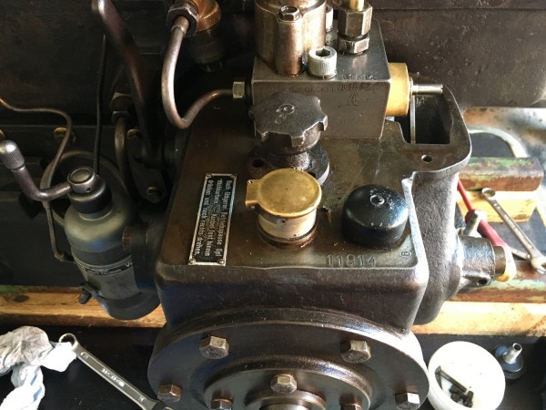

Ich stelle mal einige Bilder vom Regler rein, es sind nicht die Besten aber man kann was erkennen.
Grüße aus Kiel.
Hermann
