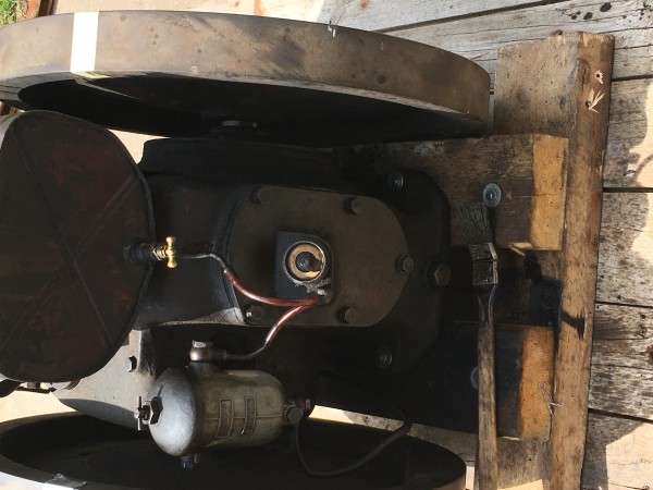

Das Blättchen welches die Verschlussplatte hält ist nach unten orientiert, so wie ich es vorher vorgefunden habe (siehe Bild)
Liegt da das Problem?
Muss es nach oben orientiert sein oder spielt dies eigentlich keine Rolle?

Ich würde sagen das Flatterventil ist nicht Original. Evtl funktioniert das deswegen nicht.

auf dem verpixelten Bild lässt sich das schwer erkennen, aber ich würde auch sagen, das ist nicht original. Oder falsch montiert oder kaputt repariert. Das an meinem 914 sieht jedenfalls anders aus.
Die Funktion kannst Du ja auch leicht mit dem Mund testen: Von innen nach außen sollte sich die Luft leicht raus pusten lassen, umgekehrt (einatmen) schwer. So baut sich dann im Betrieb immer ein leichter Unterdruck im Gehäuse auf und der soll ja durch das Flatterventil erreicht werden. Wenn Du das Gewinde vor dem Testen gut sauber machst, schmeckt's auch nicht so nach Öl :mrgreen:

Ich mach die Tage nochmal ein gescheites Bild, hatte leider kein besseres zur Hand.

Habe als ich den Post erstellt habe nochmal die Bilder in Google durchforstet und habe auch festgestellt das sonst keiner so eins verbaut hat :?
Muss das aber unbedingt ein no go sein was die Funktion betrifft?
Mal die Suchmaschine nach einem originalen bemühen.

Ich denke die Blechscheibe ist zu schwer. Reagiert deshalb bei zu schneller Drehzahl nicht
Besorg dir ein originales, das ist die beste lösung
