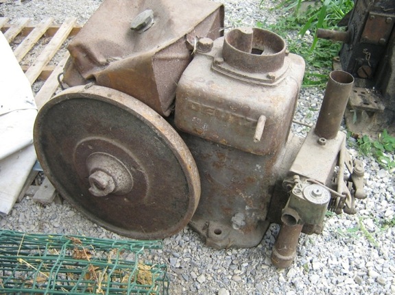

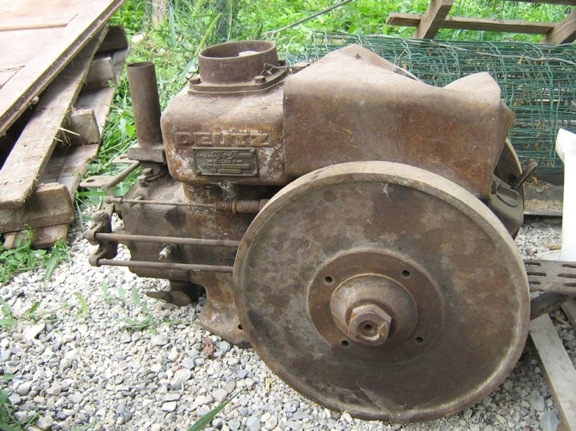

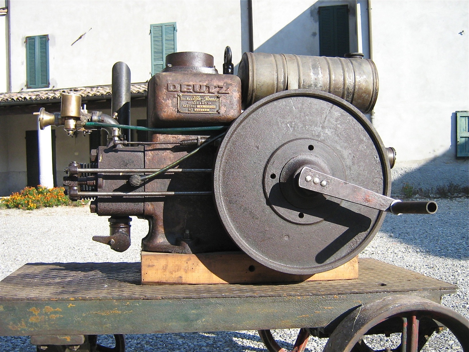

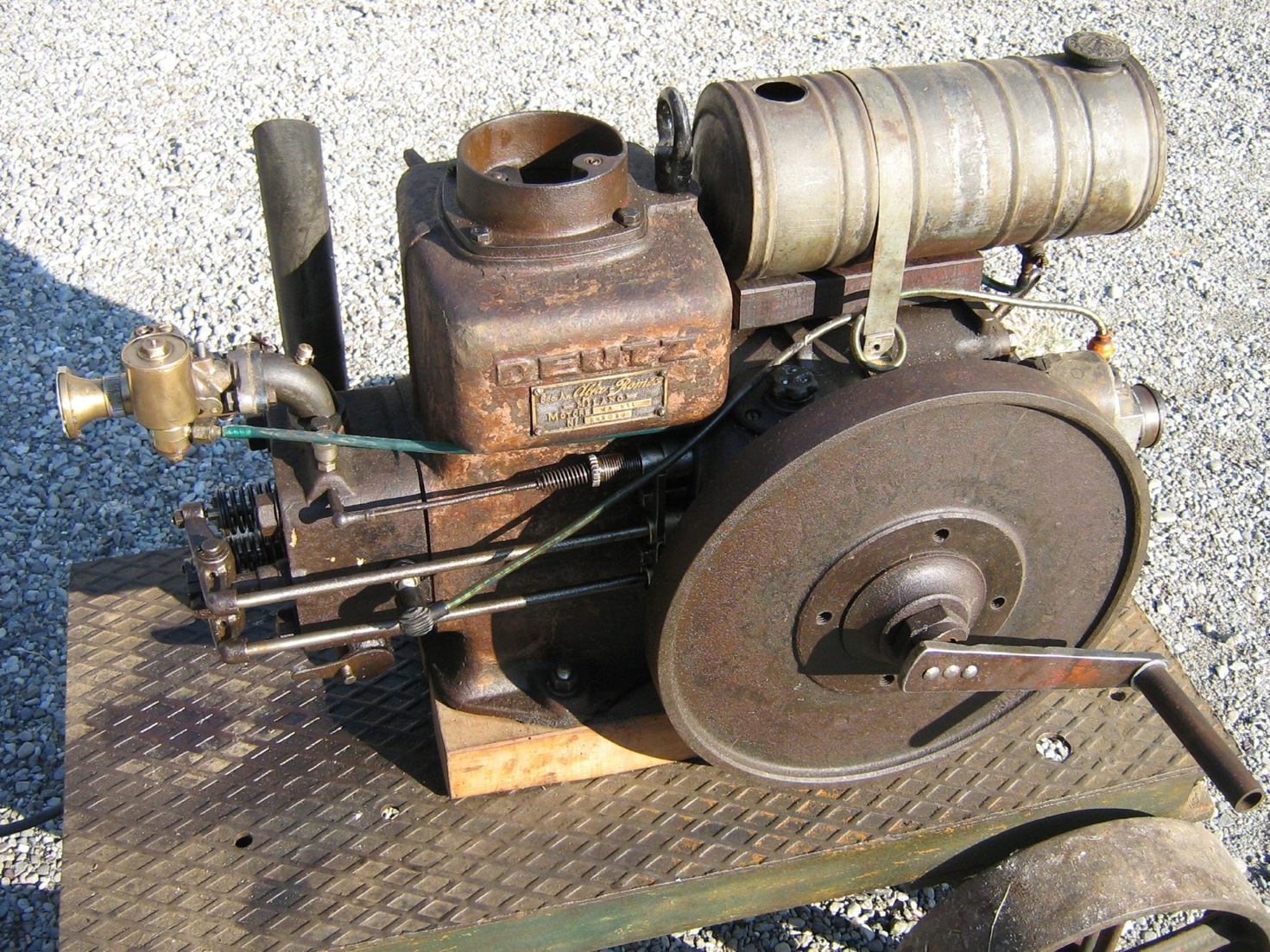

Aber zurück zu Deutz, wird die Restaurierung in Kürze beginnen, aber zuerst muss ich einige Fragen:

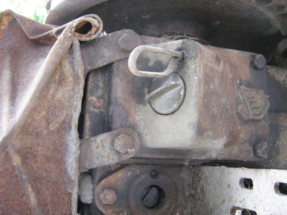

1) in den Wassertank, oben links, ich habe ein Rohr Coming Out, was ist?
2) in den Wassertank innerhalb der Öffnung an der Oberseite, sehe ich einen Wasserstand schwimmen, aber was ist?

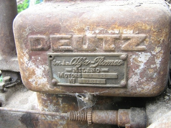

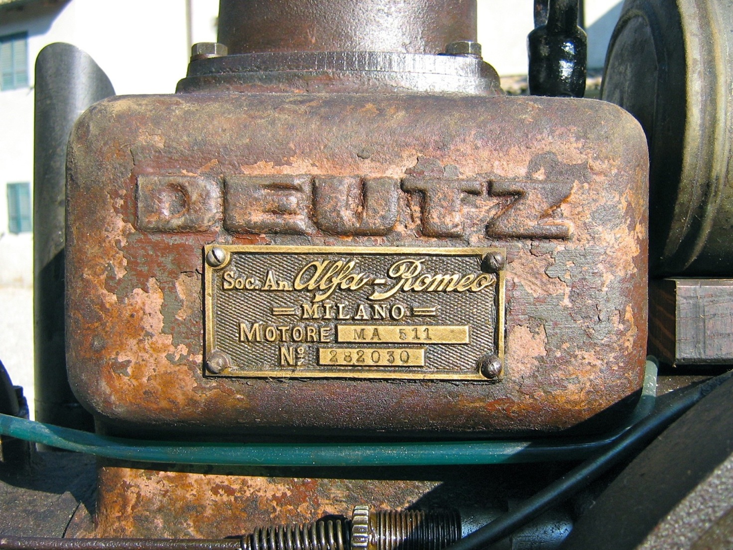

3) Die Seriennummer befindet Nr. 282.030, das Jahr der Konstruktion des Motors werden?
Hier sind einige Fotos:

1) Das Rohr welches seitlich aus dem Wasserkasten kommt war für ein Thermometer gedacht um die Temeratur des Kühlwassers zu überprüfen.
2) In dem Rohr an der Oberseite befindet sich ein Stab an dem ein Schwimmer befestigt ist als Wasserstand anzeige.
3) Dein Motor ist Baujahr 1933

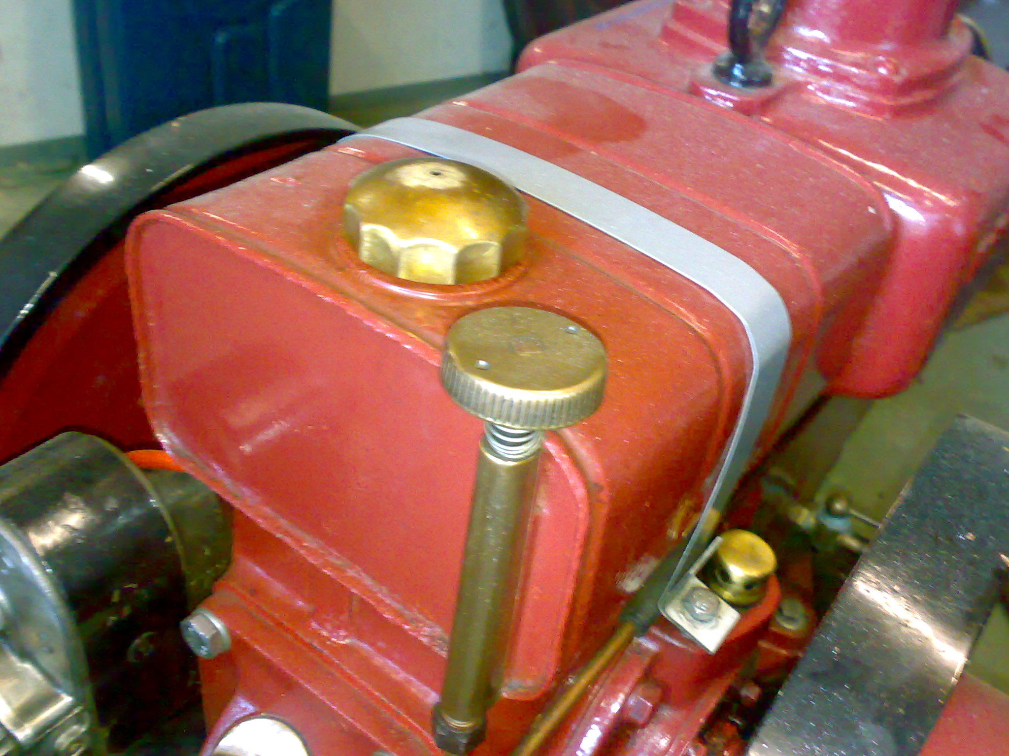

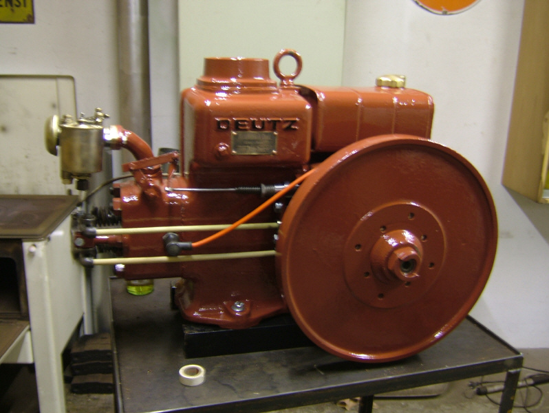

Hier ein Bild von meinem MA 511

hier weitere Bilder meines Motors

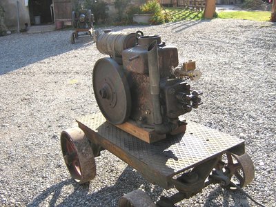

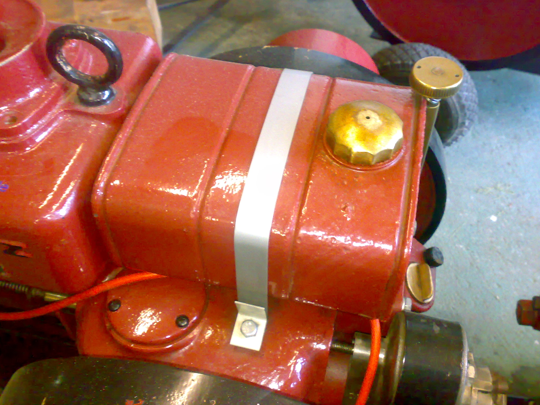

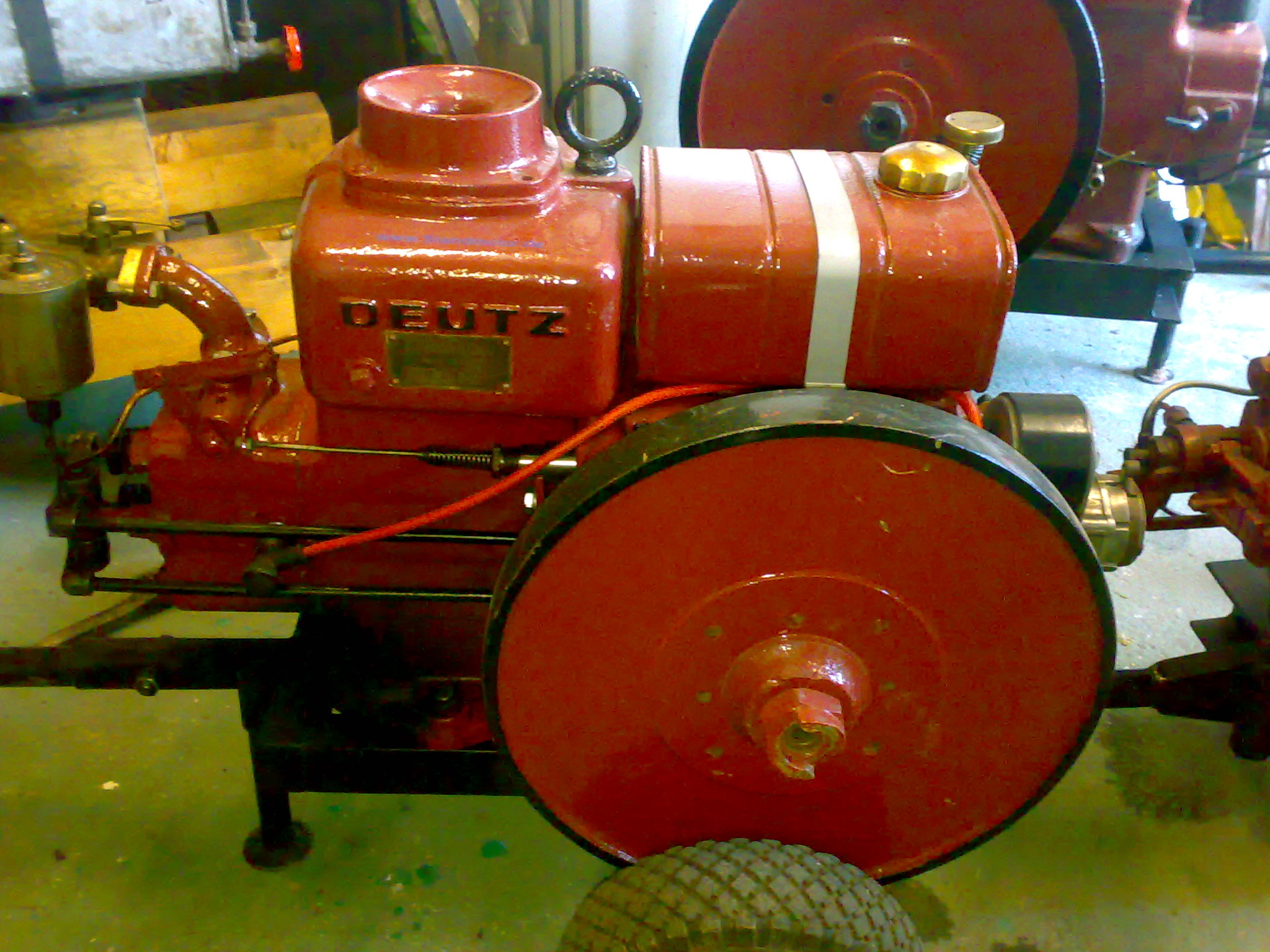

Nach einem Jahr, hier sind einige Fotos und ein Video von der Motor läuft:
Für den Vergaser, Tank und Magnet, ich habe Stücke von italienischen Motoren erholt, aber ich würde sagen, dass das Ergebnis akzeptabel ist.
Davide
