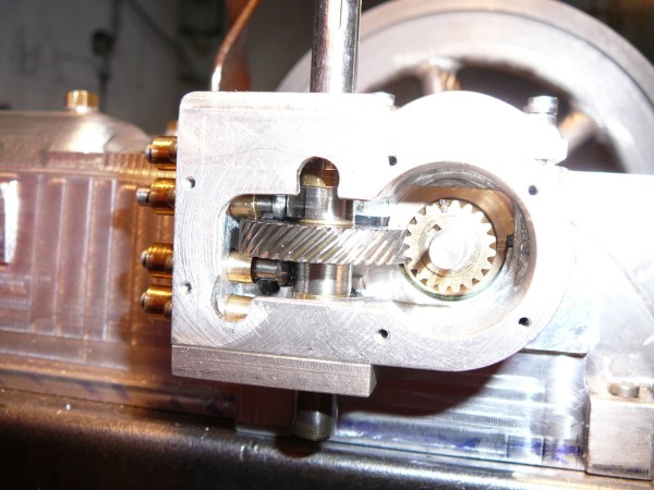

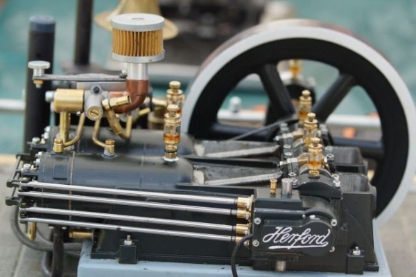

wollte Euch mal unser letztes Projekt zeigen:
Es ist das Modell eines Herford DNSB. als "echten" haben wir ja den DNS, und jetzt haben wir den DNSB als Modell im Maßstab 1:10 nachgebaut, allerdings als Benziner, da ist Diesel doch bissel ne größere Herausforderung :)
Hier mal einige Bilder davon:
Grüße Clemens

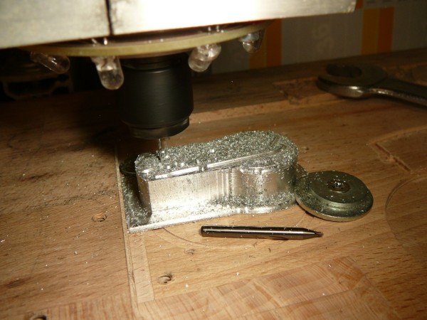

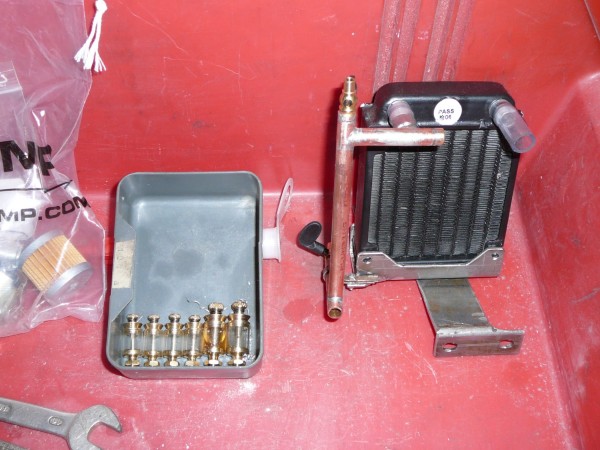

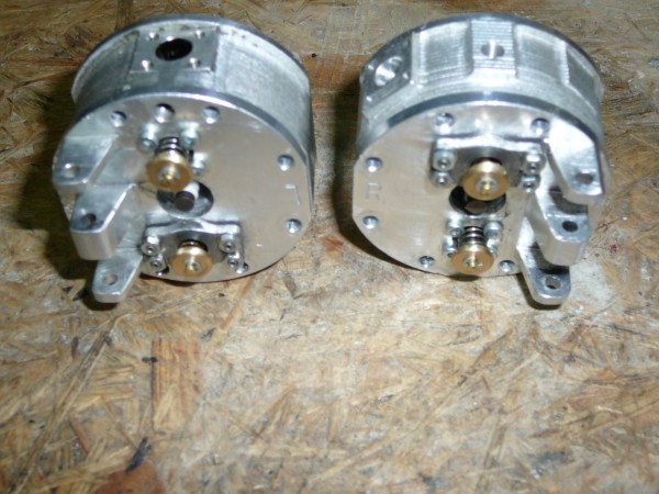

Einen wunderschönen guten Morgen zusammen,
Danke für die Blumen. :)
@ Mathias: es existieren die kompletten CAD-Daten des Modells, für ne kleine "Spende" lass ich Dir nen Satz raus, dann musst halt noch paar Hundert Stunden in die Werkstatt stehen. :)
Hier noch paar Bilder von "zwischendurch"
Clemens

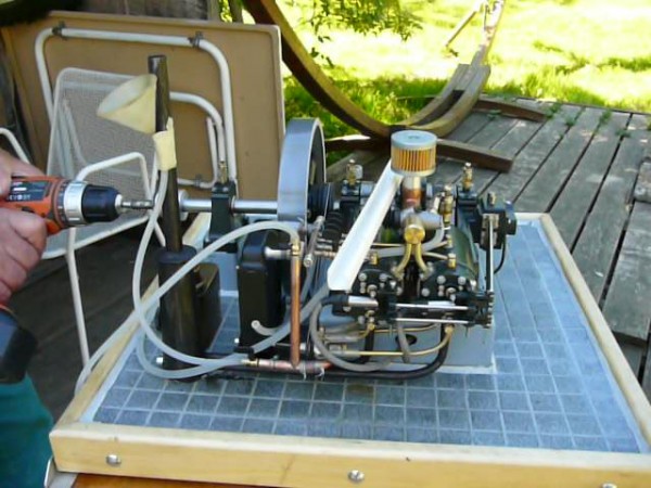

Hallo Max,
hab ganz am Anfang mal eins gemacht, da hängen allerdings noch kreuz und quer Schläuche rum. Werde demnächst noch mal ein machen, und dann kann ich Dir nen Dropbox-Link schicken, da ich nicht bei YouTube bin :)
Wir sind noch am überlegen, was wir damit antreiben könnten, alle Modelle haben bis jetzt was zum Antreiben bekommen, der kleine Deutz hat nen Steinbrecher bekommen,...
Mal sehen.
Clemens
