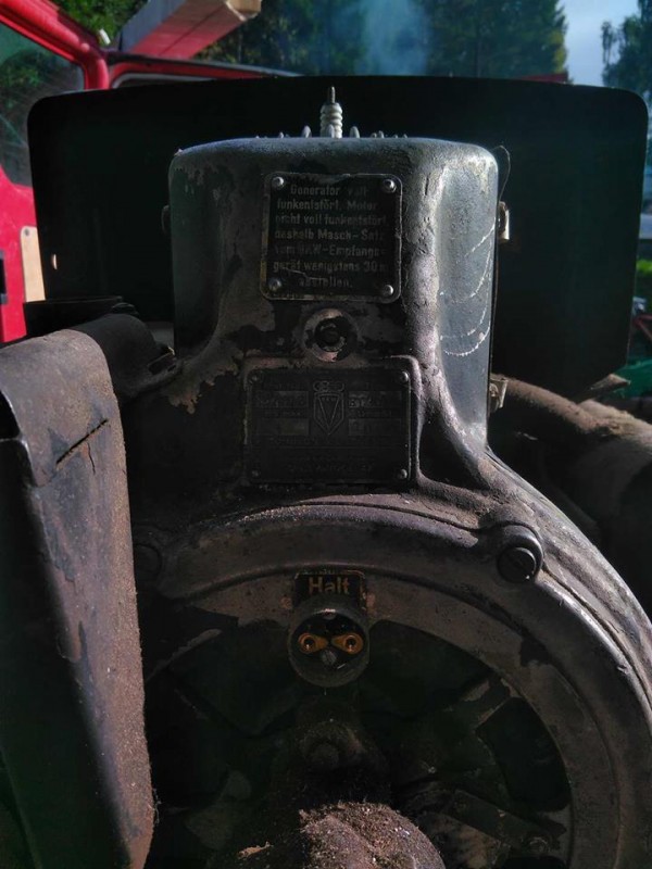

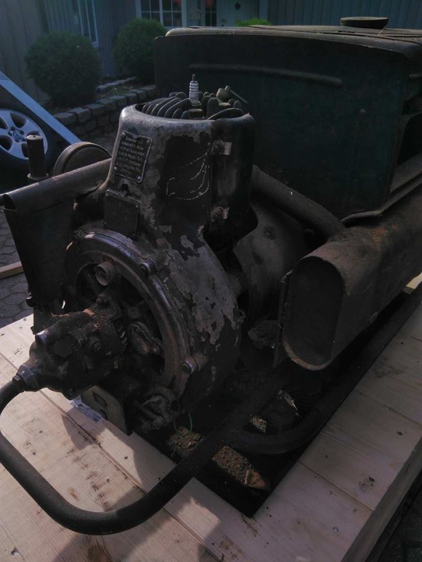

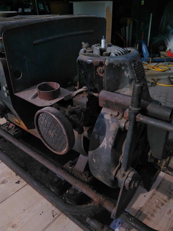

guten tag,
ich habe seit kurym einen dkw el201 von 1942. nun will dieser nicht anspringen. da ich glaube das er kein benzin bekommt. ich habe schon neue simmerringe verbaut, das hat schon mal gut geholfen da er jetzt mehr unterdruck aufbaut. nur leidr ist meine kerye immer trocken. und nach mehreren start versuchen ist der vergaser immer von aussen nass. gibtes da bestimmte sachen wo ich brauf auchten muss? es ist ein solex vergaser verbaut.
gruss thomas
gruss thomas
