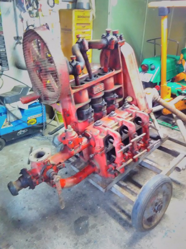

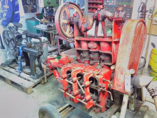

Hallo Zusammen,
habe mir am Wochenende eine Hölz Pumpe zugelegt.
Hat zufällig jemand technische Unterlagen o.ä. ?
Oder weis jemand etwas zu der Firma Hölz ?
Vielen Dank im Voraus.
Gruß Marcus

Die Firma Hölz war ursprünglich in Kißlegg und hat zum Schluss hauptsächlich Güllefässer hergestellt. Ich hatte auch mal so eine 3-Zylinder Güllepumpe von Hölz. Hast Du die Teile, die auf den Bildern fehlen noch? Der Deckel der Ventilkammer, den Windkessel und das Gewicht für das Überdruckventil sind mal nicht zu sehen.
Unterlagen konnte ich damals leider auch nicht auftreiben.

danke für die Antwort. Die Teile sind alle da bis auf das Gewicht für das Überdruckventil.
Wüsste ich jetzt auch nicht wo das hingehört ?
