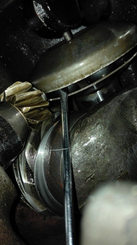

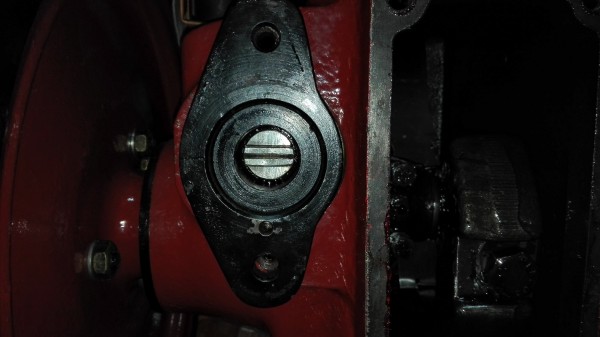

Re: Deutz MA608 läuft nicht richtig, Zündausetzer
Damit der Stoff nicht so trocken ist, Bilder
Zündung ist genau eingestellt.
